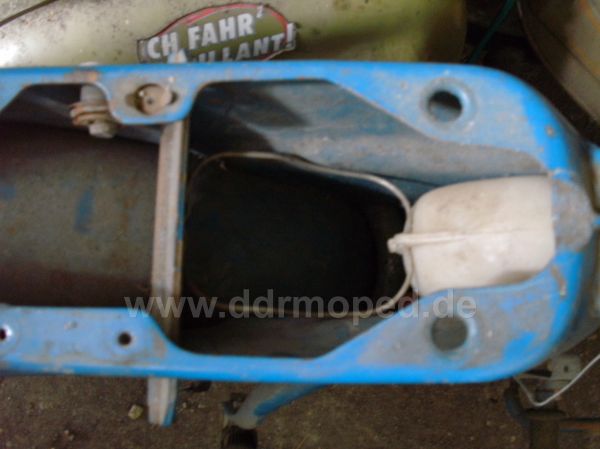

Hallo,hier mal ein Bild des Drahtbügels (Sperber)für OTRIUS.mfg andi

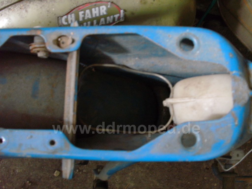

Geschrieben am: 06.06.2010, 18:28

Geschrieben am: 06.06.2010, 21:05
