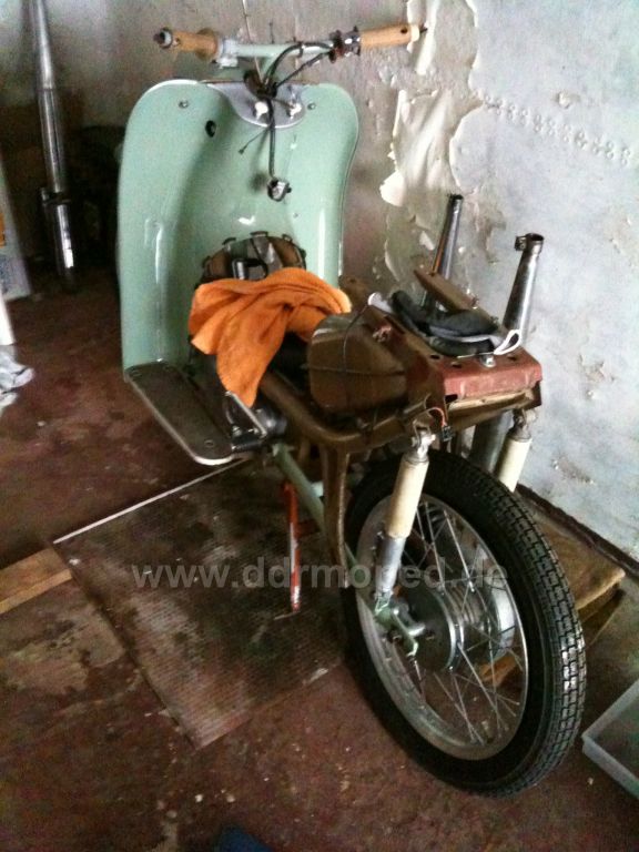

Lange Rede kurzer Sinn......2 Stunden später lag die Schwalbe in fast alle Einzelteile zerlegt in meiner Garage!

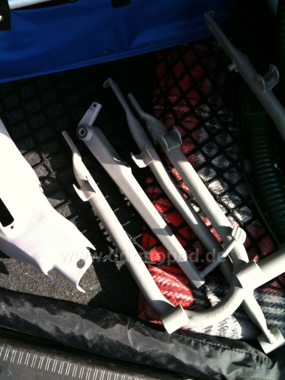

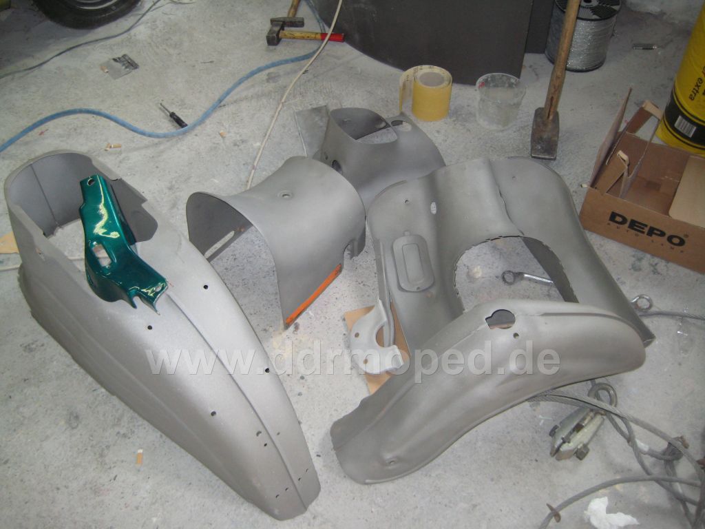

das Bild zeigt noch weitere Teile frisch vom Strahlen

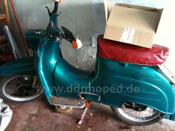

Nachdem alle Karosserieteile gestrahlt wurden, gingen diese ab zum Lackierer. Auch wenn ich mittlerweile hier im Forum festgestellt habe, dass Schwalben in Verkehrsorange sehr gesucht sind und wohl auch etwas besonderes sind, habe ich mich gegen die Originallackierung entschieden. Erstens, weil die arme Schwalbe sowieso komplett mit diesem häßlichen Metallicgrün überlackiert war und zweitens, weil meine bessere Hälfte das Orange sofort abgelehnt hat. So habe ich mir vom Lackierer eine Farbttabelle mitgeben lassen und wir haben uns auf eine Farbe geeignet, die meiner Meinung nach sehr gut zum Baujahr und zur Form der Schwalbe passt. (Die Originaltätsfanatiker unter euch werden natürlich die Nase rümpfen)

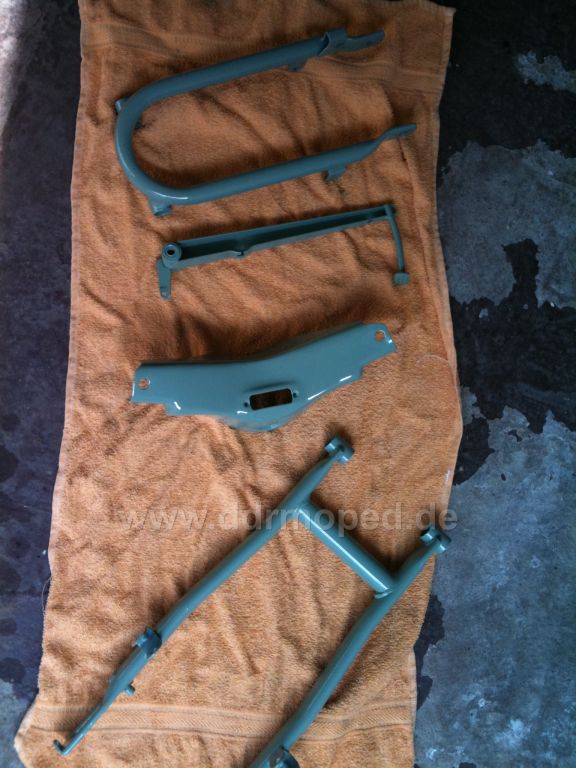

So war es dann ein paar Wochen später soweit und ich konnte die ersten Teile vom Lackierer abholen:

Im Laufe der nächsten Wochen nahm die Schwalbe langsam wieder Form an. Da auf der Schwalbe 1-fach gekreuzte Räder drauf waren, besorgte ich mir neue alte DDR Räder und liess diese neu einspeichen und reinigen (mit neuen alten DDR Speichen).
Weiterhin wurden in der nächsten Zeit noch fehlende Teile besorgt, u.a. original Tacho, helle original Griffgummis (natürlich richtig alte, keine Nachproduktionen), Simson-Emblem aus Kupfer mit Emaille, Ochsenaugenblinker (auch originale, keine Nachbauten) und diverse andere Kleinteile. Zum Glück war ja noch viele original Teile vorhanden, sodass sich die Fehlteile in Grenzen hielten.

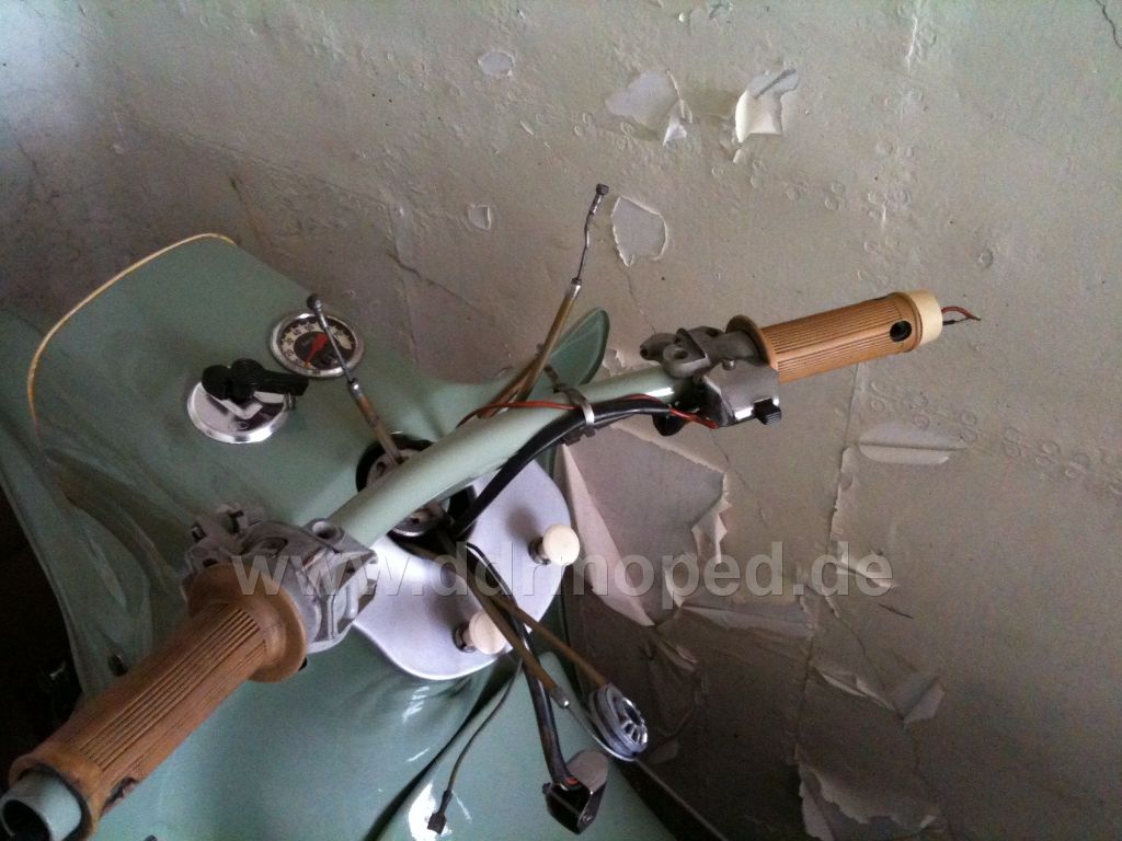

Gast
Geschrieben am: 09.11.2010, 10:25
Tacho und Griffe

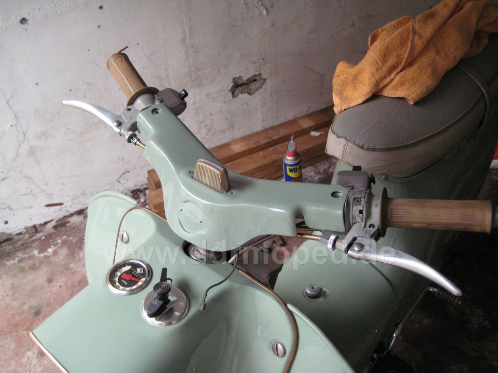

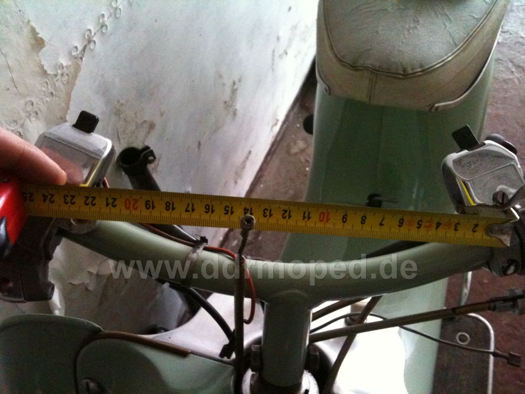

Als die Gute dann immer mehr an Form annahm, bekam ich jedoch ein riesiges Problem, bei dem ich erst nicht wusste, wie ich dieses beheben kann! Die Lenkerschale wollte einfach nicht mehr auf den Lenker passen!! Es fehlten einfach ein paar Zentimeter. Hintergrund war, dass beim Kauf der breite Lenker verbaut war mit den breiten Griffen und ich natürlich nun den schmalen Lenker brauchte. Also habe ich mir einen schmalen Lenker besorgt.....doch war dieser zu schmal!! Er stammt aus der Nullserie, wie mir der Verkäufer auf Nachfrage mitteilte, also gab es da wohl auch am Lenker Unterschiede zur späteren Serienfertigung. Nachdem ich mir also tagelang den Kopf zerbrochen hatte und auch hier im Forum einen entsprechenden Thread verfasst habe, war des Rätsels Lösung ein "normaler" schmaler Lenker. Den angebaut und schon passte alles wunderbar smile.gif
Gast
Geschrieben am: 09.11.2010, 11:03
es passt
