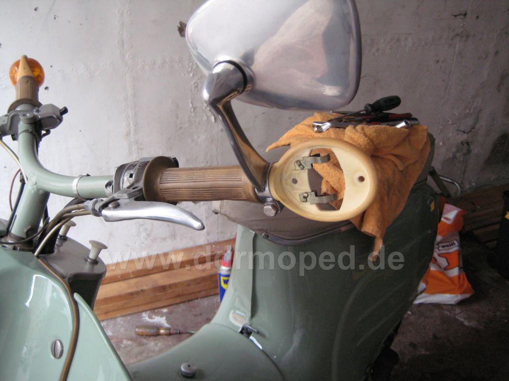

Blinker, Griffe und Spiegel (ja ich weiss, der ist nicht der Richtige, aber den Richtigen habe ich schon in meinem Fundus, muss ihn nur mal anbauen)

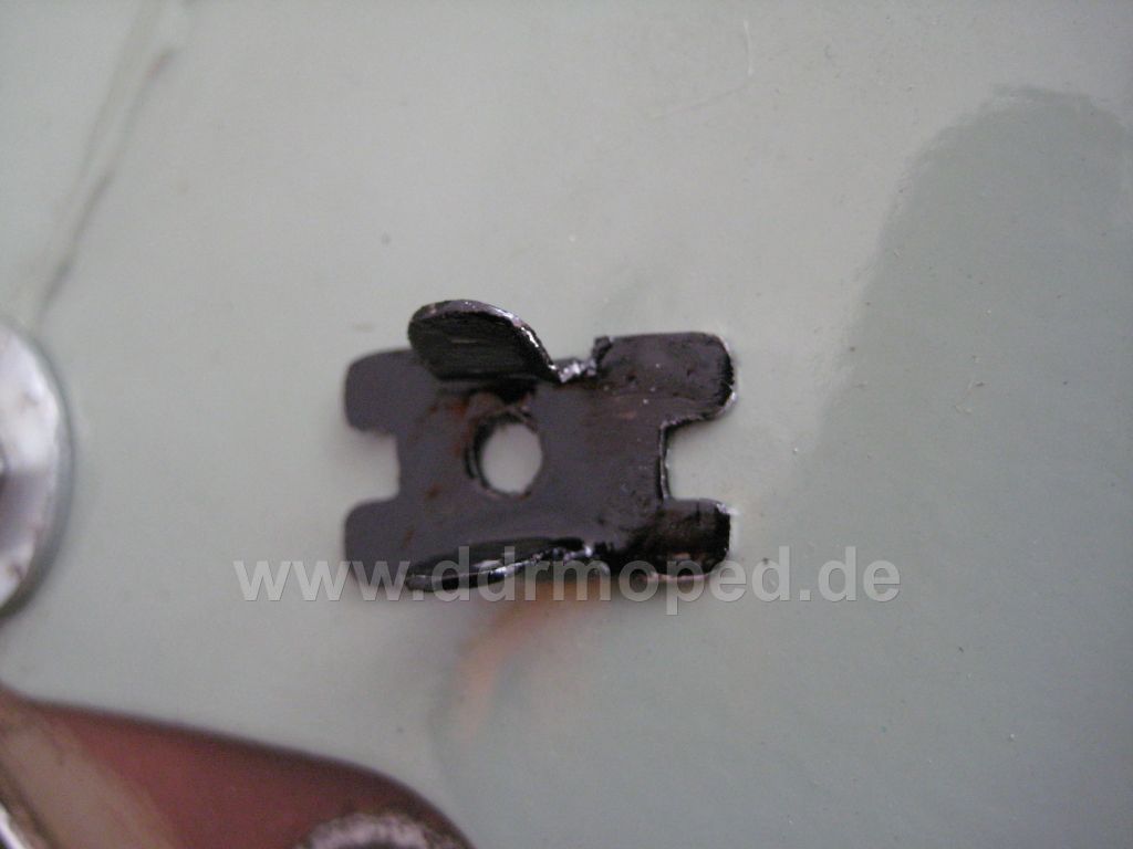

Dann kamen noch ein paar Kleinigkeiten auf mich zu, die ich mir auch einfacher vorgestellt hatte. Zum Einen das Sitzbankschloß.....leider passt hier keines der erhältlichen Schlößer, da der Durchmesser am Ende des Schloßkanals nur sehr klein ist. Hier half nur ein Eigenbau-Schloß. Des Weiteren musste ich mir die untere Verankerung des Sitzbank-Fangbandes selbst anfertigen, da das Sitzbankscharnier ja bekanntlich noch keinen Anschlag hatte und deshalb ein Fangband verbaut wurde.

Mir gefällt der Vogel auch sehr gut. Allerdings finde ich den Lampenring auch zu sehr angefressen. Und was ich für echt schwierig halte ist die falsche Kickstarterwelle. Es ist wohl die grobverzahnte und diese ist eindeutig zu kurz weshalb der Kicker nur auf halb acht sitzt, da er ansonten den Tunnel berühren würde. Das wird wohl auf längere Sicht nicht wirklich halten.
Aber ansonsten ohne Frage ein sehr schöner Hobel!!!

| QUOTE (Siebenson @ 09.11.2010, 16:01) | Aber der Lampenring geht da garnicht
S-U |
deshalb freue ich mich ja auch, dass Calle für mich noch einen hatte und ich hoffe, bis zum WE kann ich diesen anbauen
