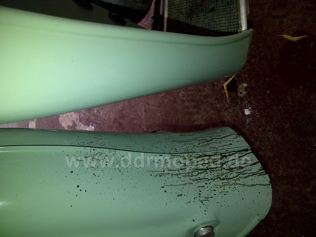

Ach ja, eine Sache hab ich noch....habt ihr auch das Problem, dass euer Vorderschutzblech vom Krümmer her so dolle mit Öl eingesaut wird? _uhm.gif

Nein , sowas muss nicht sein .
Du musst zwei Kupferdichtringe verbauen , einen schiebst du über den Krümmer , dann die Krümmermutter drauf , und dann noch einen Kupferdichtring zwischen Zylinder und Krümmer .
Sauber sollten die Teile auch sein .
Das ganze gut festziehen und die ersten paar Runden immer mal wieder nachziehen , da kommt noch einiges .
Bitte einen Hakenschlüssel 40-42 benutzen , keine Rohrzange oder ähnliches .
Dann sollte das richtig dicht sein , ist es zumindest bei meinen drei Simson-Schätzchen .

Das ist immer das Problem . Die meisten vergessen nämlich den zweiten Dichtring, der von hinten auf den Krümmling gesteckt wird . Da sieht der Kotflügel dann dementsprechend aus . rolleyes.gif

Kann man noch nichtmal verübeln , von der Logik her müsste ja der Kupferdichtring zwischen Zylinder und Krümmer reichen .
Ausserdem ist im Ersatzteilkatalog m.W. auch nur einer abgebildet , was auch wieder Verwirrung stiftet ...

Abgebildet mag nur einer sein aber in der Beschreibung des Artikels steht von der Anzahl her eine 2. wink.gif

mhhh, eigentlich bin ich der Meinung, dass ich 2 Kupferringe verbaut habe, so wie es sein muss.... hmm.gif Aber ich werd da wohl noch mal nachschauen müssen, ob ich nicht einen doch vergessen habe.

Wichtig ist, das du die weichen Kupferringe mit Dichtschnur in der Mitte verbaut hast. Nur diese dichten auch wirklich ordentlich ab.

Ich habe noch DDR Aludichtringe mit einer Art Füllung drin, vermute mal es ist Asbest. Zusätzlich lege ich in die Mutter und zum Schluss in den letzen Gewindegang nasse Asbestschnur. Seit 600km absolut Dicht ;-)
Und die Krümmermutter lockert sich auch nicht mehr von allein.

Ich muss auch mal mein Krümmer nachgucken. Diese Sauerei. Der ganze Motor ist unten vollgeschmiert.
