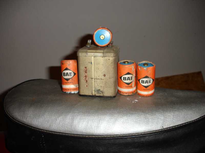

Hallo Leute, bin gerade dabei, zwei Spatzen fertig zu machen, lackiert sind sie schon.-einer maron und der andere rot. die teile waren komplett zerlegt. Frage: Was für eine Batterie war darin? ne normale 6 V wie heute üblich?
Wie war der Schalter vom Abblendlich? mit Spange?
Gruß an alle Mucki

das waren Mono-Zellen, wie beim KR50, allerdings in einer anderen Halterung. Abblendschalter kenne ich nur mit Schelle. Was für eine Spange meinst du?
Gruß Hille

Batterie war diese.
MfG. Christian M.

meine natürlich eine Schelle;-)),
solch Kasten für die Batterie habe ich nicht, gibt es ne Alternative oder kann ich darauf ganz verzichten???

wenn du auf die Hupe verzichten kannst,brauste das Ding nicht. Für was auch?
MfG. Christian M.

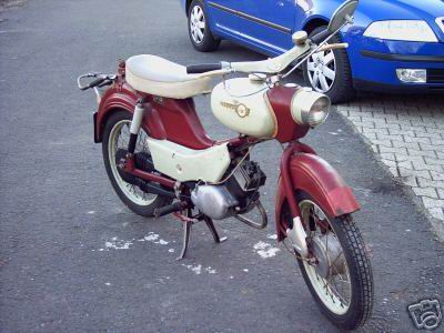

Concorde
Geschrieben am: 18.12.2006, 21:31
Beiträge: 2518
Mitgliedsnummer.: 323
Mitglied seit: 14.09.2006
Neckermannspatz:
MfG Thomas.
