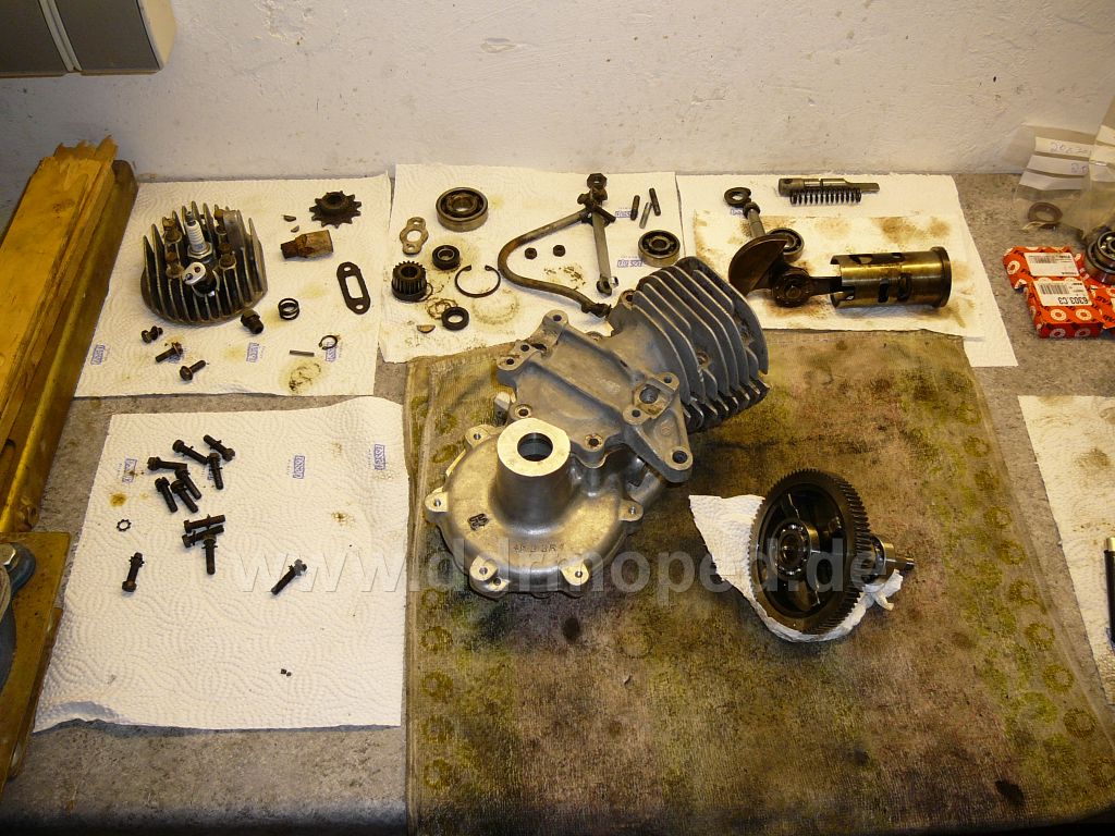

Hier der Haufen .....
ja er ist gestrahlt, und ich würde es immer wieder tun (GLASPERLEN)

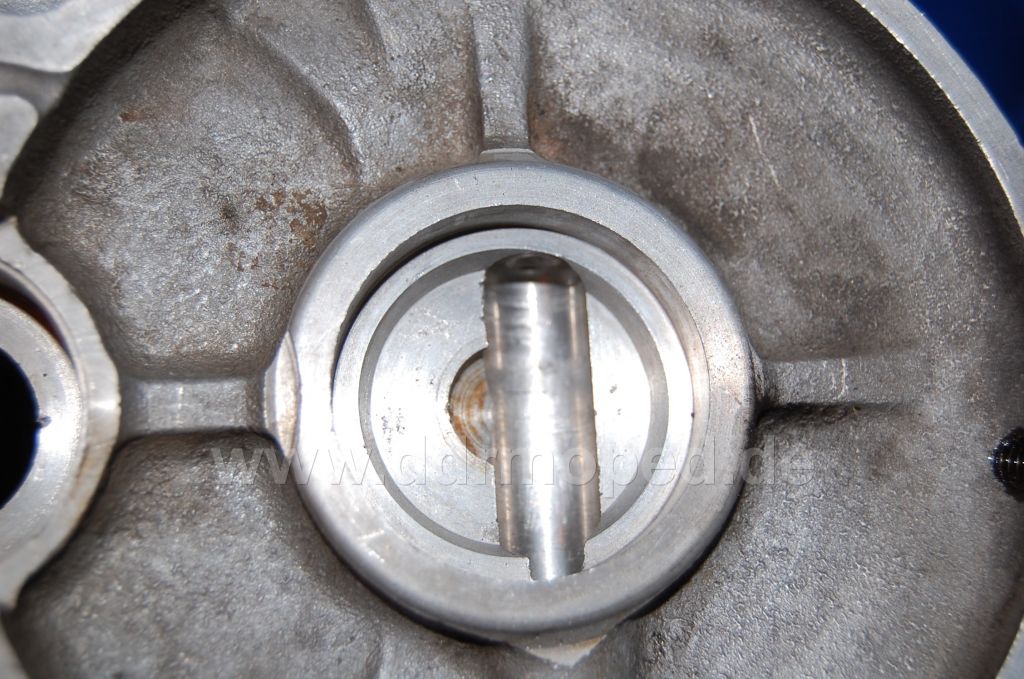

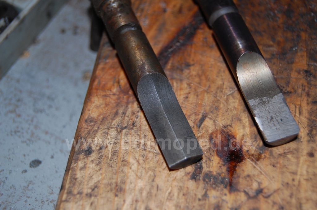

Habe diese 2 Kupplungsstifte.....
ist es egal welchen man verbaut, oder benötigt man dann ein anderes Kupplungsritzel ???

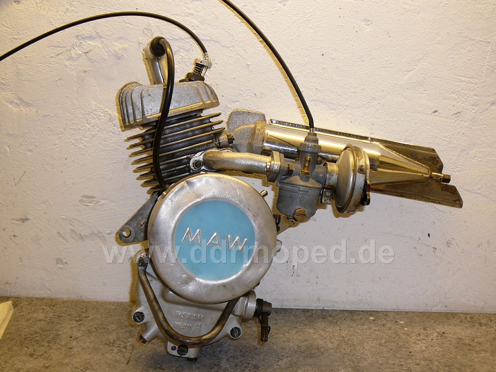

Beiträge: 4107
der Motor vor der Zerlegung......
außen hui.....

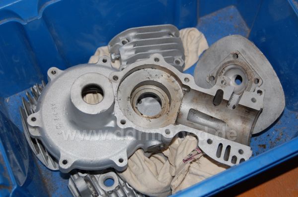

also, die beiden Zylinderköpfe in der blauen Schale links und rechts wirst Du nicht benötigen ... laugh.gif
Ansonsten brauchst Du das hier alles:

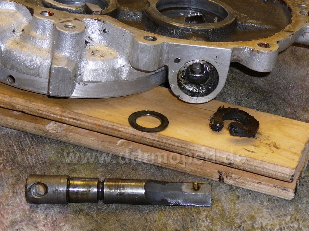

... Kupplungsbetätigungswelle habe ich diese hier drin ... es kann sein, daß die andere zum späten Motoren-Modell gehört, wie Du eins hast.

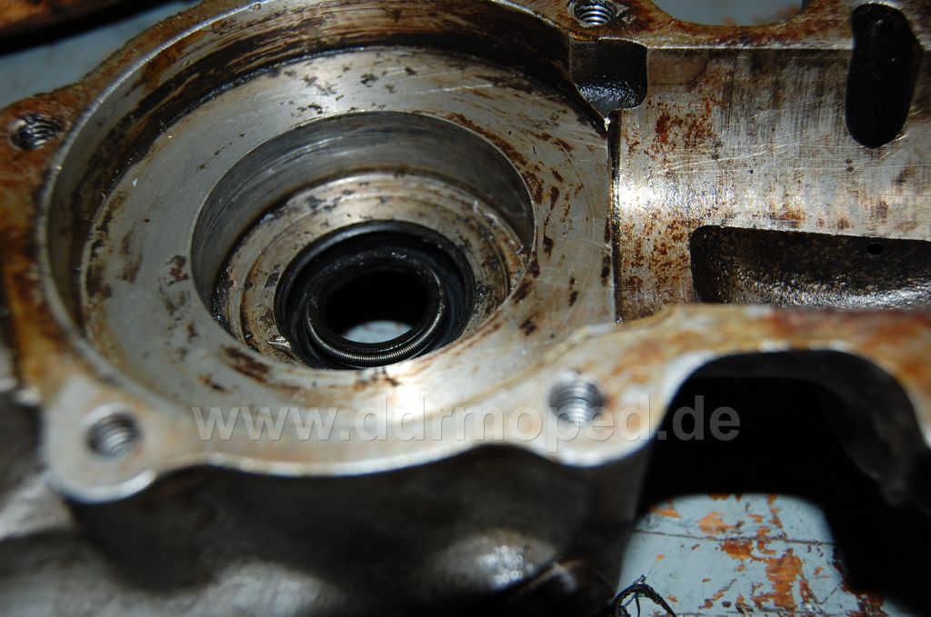

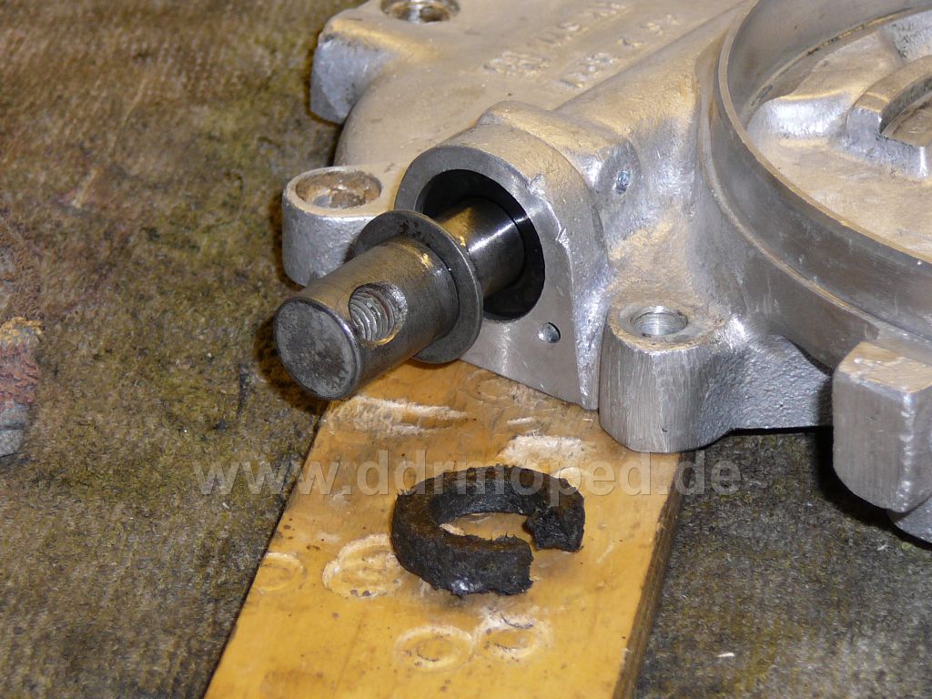

... den Filzring habe ich durch einen Wellendichtring 12x22x4 ersetzt.

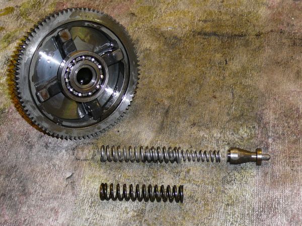

... empfehlenswert ist es, bei huehnerschreck.de die doppelte Kupplungsfeder zu erwerben und einzubauen (oben) ... die untere Einzelfeder (unten) ist in der Regel nach den vielen Jahren schon zu schlapp.

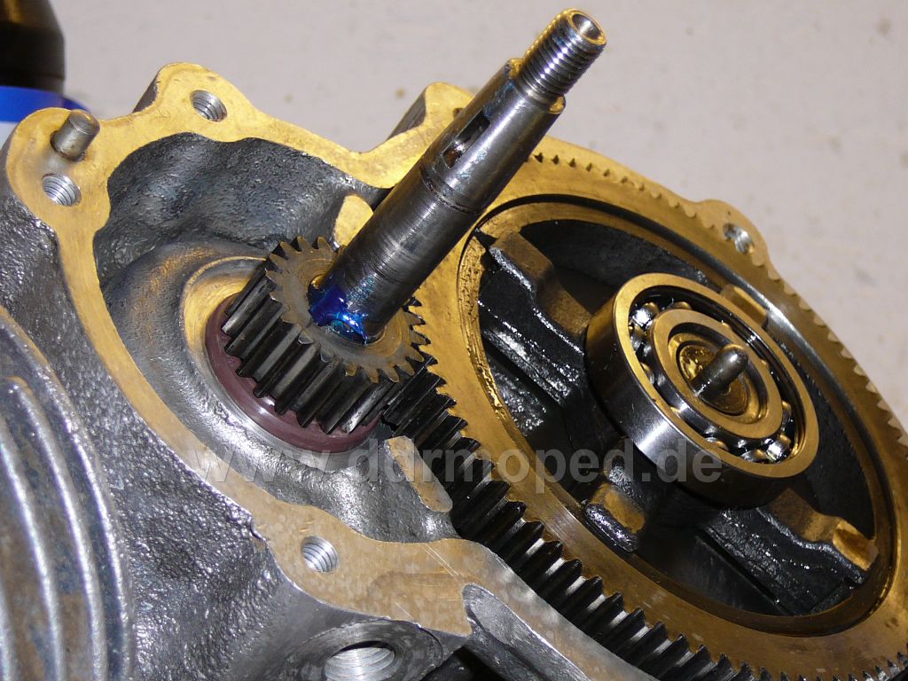

... und schlußendlich wirklich wichtig ist, daß der Wellendichtring 20x30x7 auf der Kurbelwelle nicht vollständig eingedrückt wird ... er muß noch ca. 1mm herausstehen ... danach das kleine Ritzel auf die Scheibenfeder stecken und gut abdichten.

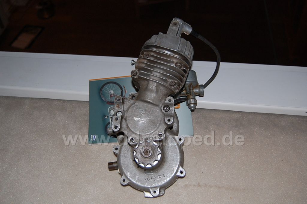

Viele Grüße und frohes Schaffen!

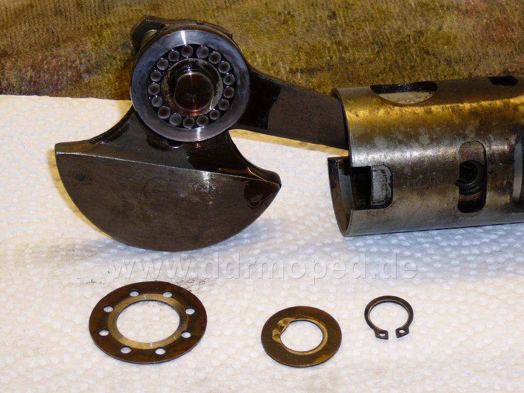

Wie schaut es mit der KW aus ?? Vorher komplettieren. Ich würde das Pleul erst später dran bauen, den bei mir ist die Passung zwichen KW Lager und KW recht ordentlich.

Es macht sich ohne Pleul und Kolben sogar besser. Und nimm unbedingt einen neuen Segerring für das Pleulager. Und das Kugellager sollte doch im gehäuse sitzen.

Ich hab das Pleuel drangelassen, es war alles noch gut und wurde deshalb garnicht erst entfernt ... auch Kolben, Zylinder usw. habe ich weiterverwendet ... man muß ja nicht gleich alles wegwerfen ... der Motor läuft wie ein Bienchen ... smile.gif
