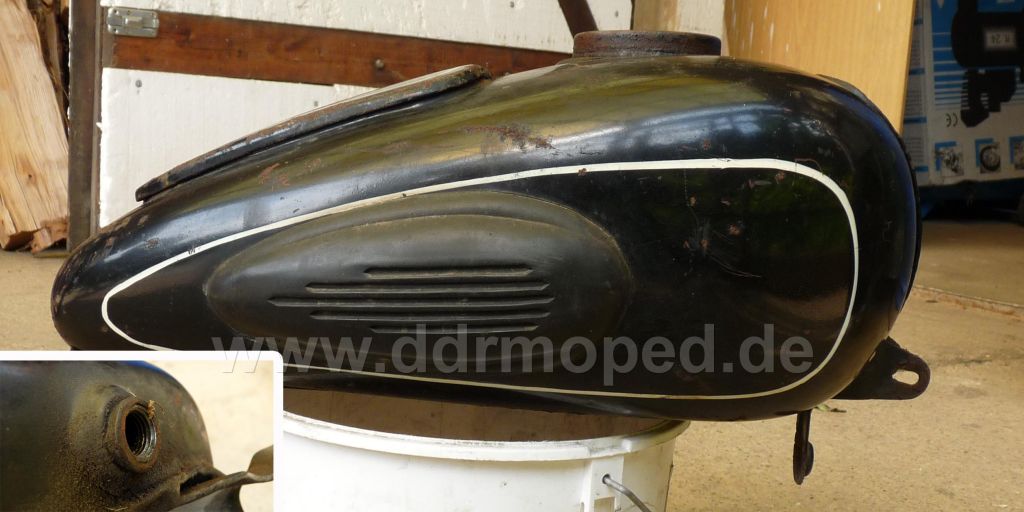

Hallo, der abgebildete Tank war auf einer MZ RT 125 montiert. Ich wollte diesen so erhalten nur innen entrosten. Nun meine Frage, ist es noch der Originallack, gab es eine RT ohne Tankemblem? Verwundert bin ich auch über das innere Benzinhahngewinde, gab es dieses auch bei der RT?
Ich danke für jede Antwort.

Mit dem Werkzeugfach ist es RT/0, die hatten Abziehbilder am Tank (meist IFA).
Der Lack sieht mir recht matt aus, für /0 wäre die weiße Linierung aber original.
Der Benzinhahnanschluß dürfte mal repariert worden sein, m.W. gabs die Tanks nur mit Außengewinde.
Wie sieht denn der Lack um den Anschluß herum aus ?
Nachlackierung müßte dort eigentlich erkennbar sein.
Grüße Kurt

der Lack ist auf gar keinen Fall original und eigentlich auch nicht erhaltenswert.
Die Linien sind viel zu wackelig für eine originale Linierung. Abzihebilder fehelen ebenso.
Tanks mit Innengewinde gab es, irgendwann wurde auf Außengewinde umgestellt. Ich habe selber einen Tank mit Innengewinde. Oftmal wurde dann mit einem Zwischenstück ein "normaler" Benzinhahn montiert.
