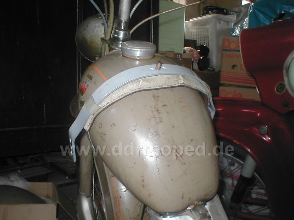

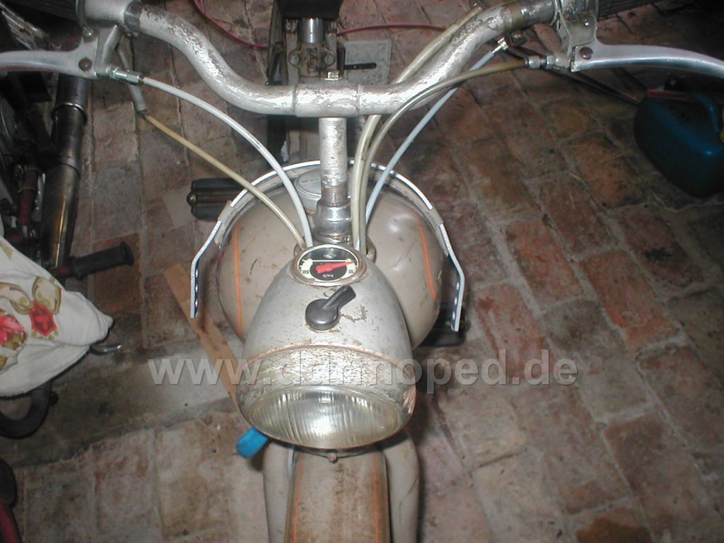

Hier noch ein Probesitz....
Sachswolf
Geschrieben am: 08.06.2010, 17:14
Sachswolf
Geschrieben am: 08.06.2010, 17:18
Hier noch das Ganze abgebaut und bevor es verpackt wird und zu seinen Besitzer zurückkert.
Ihr dürft nun schreiben.
Grüße vom Sax

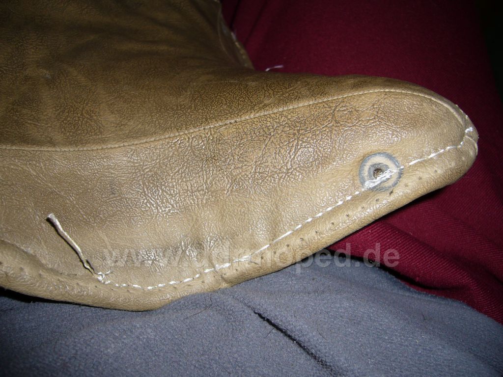

jetzt gibst wieder was auf die Augen.
Ich hatte vor langer Zeit ein Anfrage bekommen, ob ich mich an eine verrestaurtierte Satteldecke ranwagen würde. Wie ihr den ollen Wolf kenn, sagte ich natürlich nicht nein. rolleyes.gif
Es ist wird nichts weggeschmissen, bis die Sache zu Staub zerfällt war mein hintergedanke und habe mir das Teil zuschicken lassen. cool.gif
Ich lasse mal Fotos sprechen....
(ps. die Ladezeit beträgt ca. 5 min/ Foto ermm.gif )

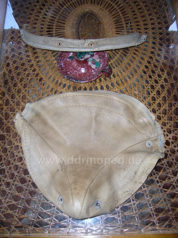

Sachswolf
Geschrieben am: 22.11.2010, 21:45
Man hat sich mal nicht die Mühe gemacht, die alten Nähte zu entfehrnen...

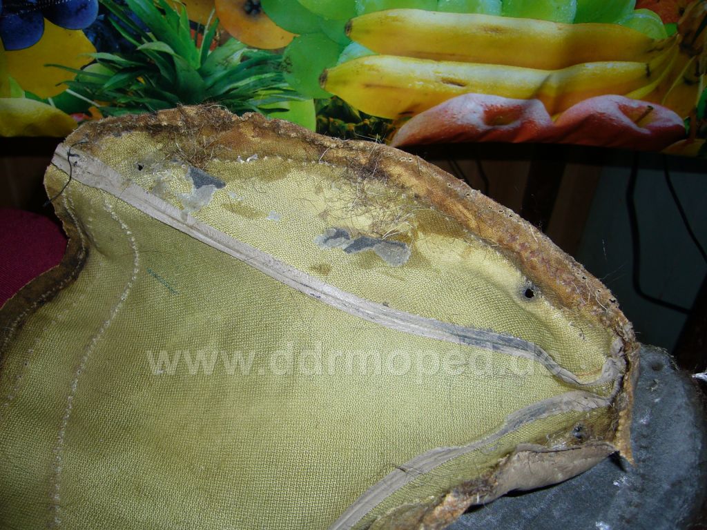

Sachswolf
Geschrieben am: 22.11.2010, 21:51
.... die arme Hausnähmaschiene......

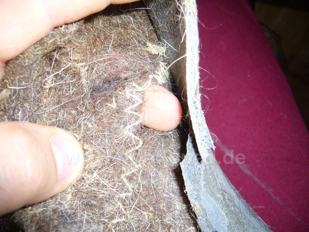

Sachswolf
Geschrieben am: 22.11.2010, 21:55
..mit Leim hat man auch kräftig gepanscht...naja, nüx sage, ich mache auch manchmal soein Unfug rolleyes.gif .....
Sachswolf
Geschrieben am: 22.11.2010, 22:00
Die Schäden am Polster hat man gänzlich ignoriert.....
Sachswolf
Geschrieben am: 22.11.2010, 22:08
...aber nun genug geprangert, ...es gibt keine Probleme, nur Lösungen. thumbsup.gif

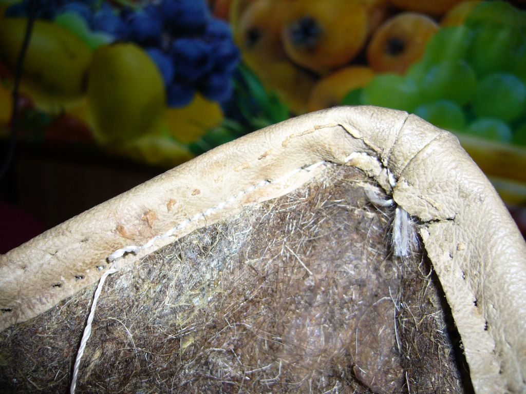

Sachswolf
Geschrieben am: 22.11.2010, 22:12

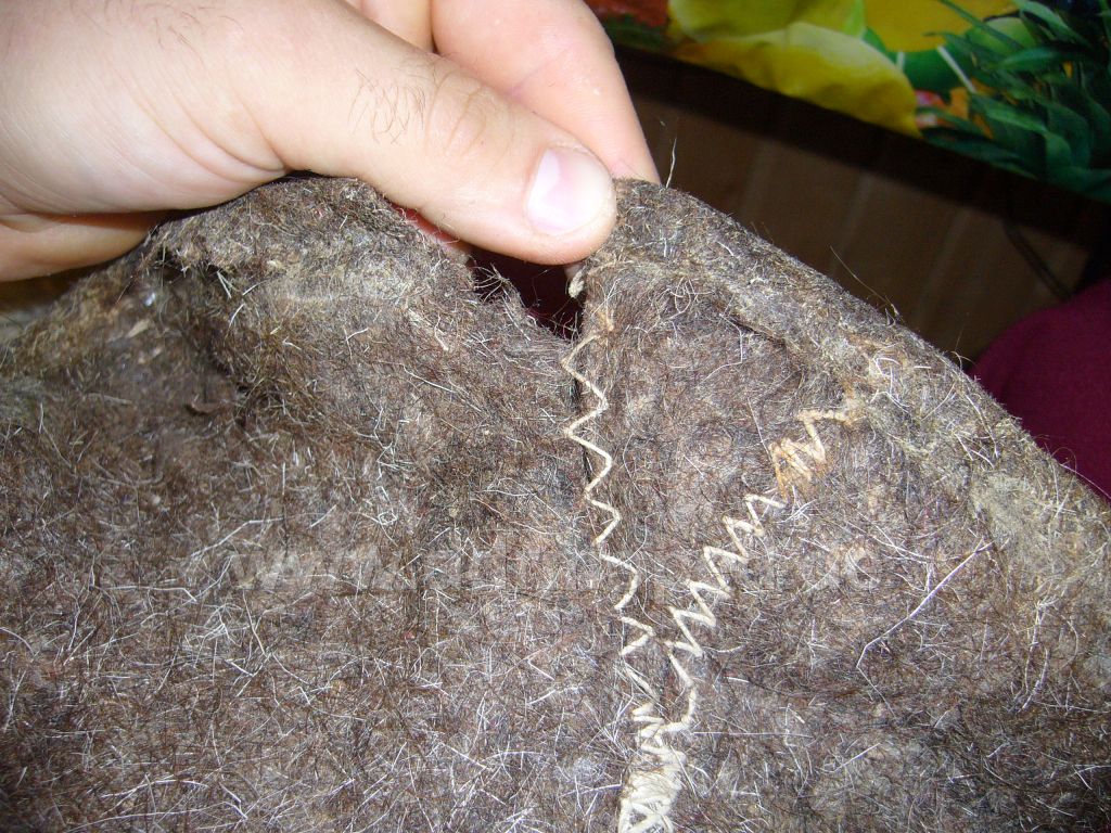

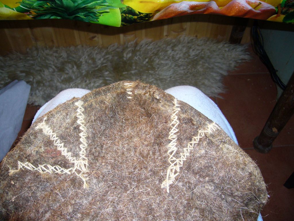

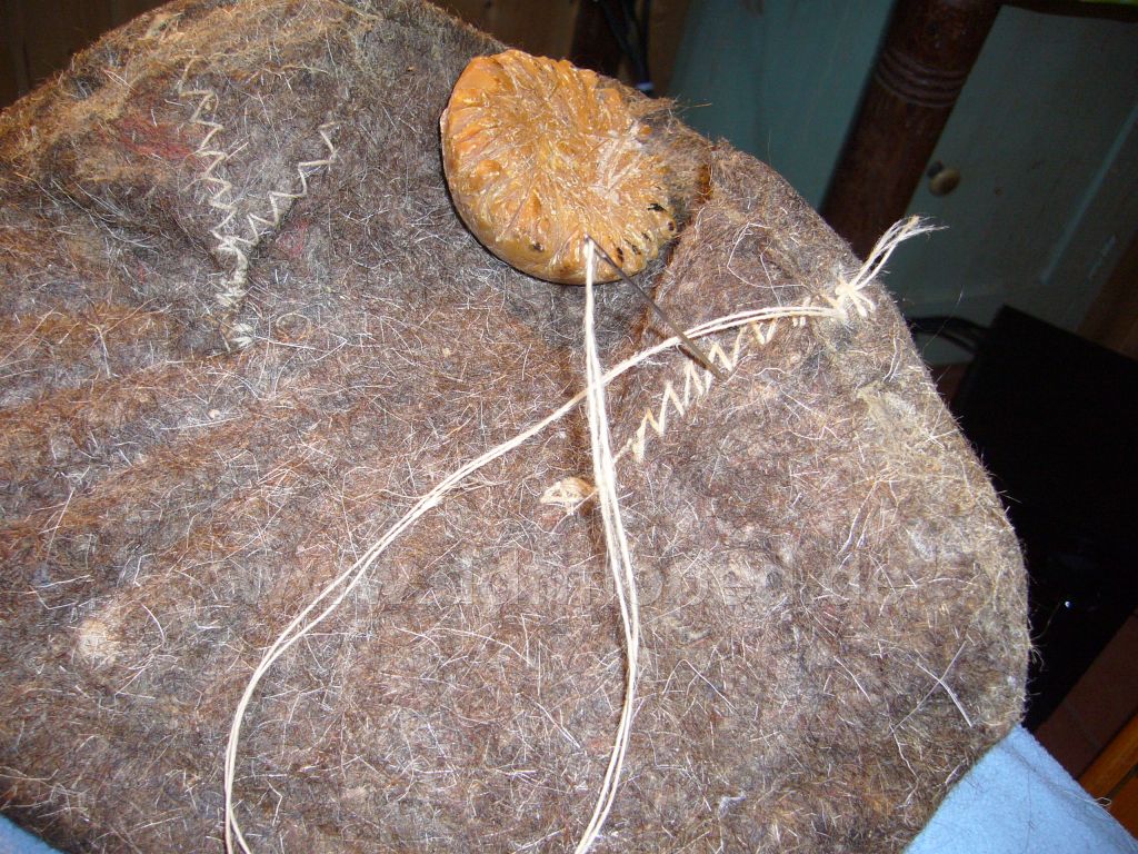

Gut, werendessen die Kunstlederdecke im Reihnigungsbad seine Runden drehte, musste das Sitzpoltser wieder eine stabiele Fläche werden.
Also Nadel und gewachstes Leinen zur Hand und los ging es....
Sachswolf
Geschrieben am: 22.11.2010, 22:16
....die Schwachstellen fachmännisch zu verarzten.

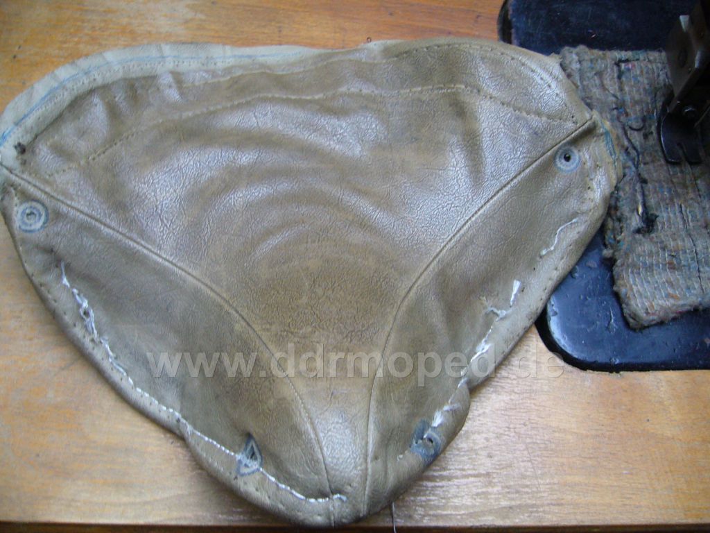

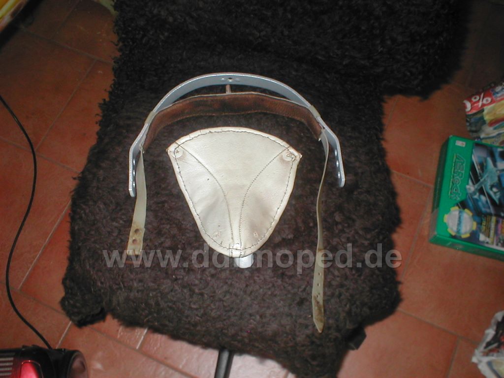

Sachswolf
Geschrieben am: 22.11.2010, 22:22
Beäugung der Satteldecke nach dem Bad....also der Kindersitzt war schlimmer dran.
Hier reicht es, dass die Decke wieder ordendlich vernäht wird und..
