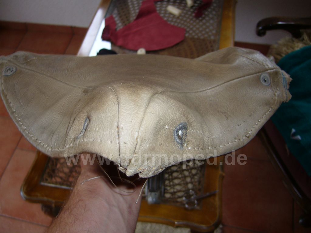

..ich in meinen sehr geringen Fundus ein Rücken raussuchte und diesen passend anarbeitete.

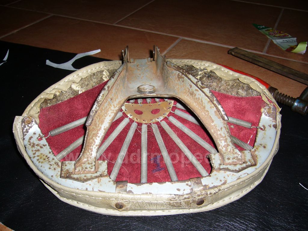

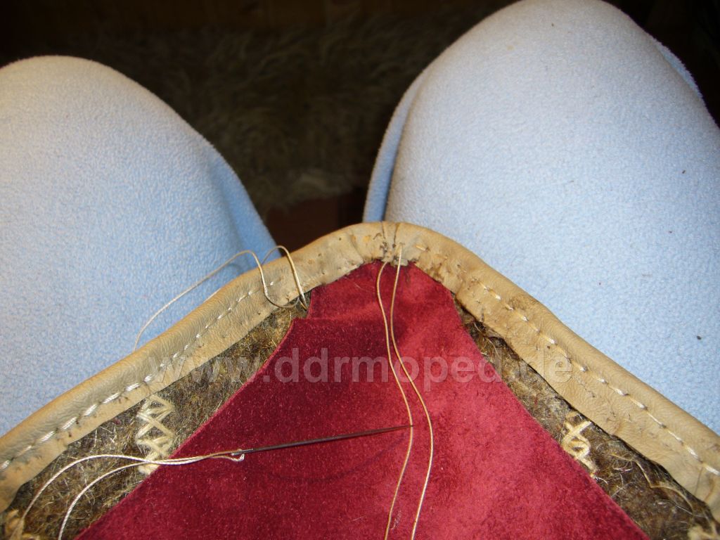

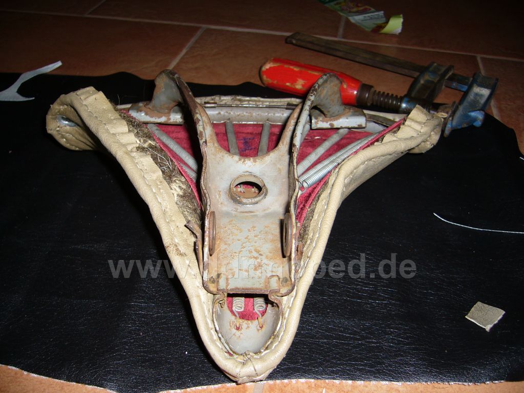

Nun geht es daran, die Decke mit den Ploster zu verbinden und das muss 100% passen, sonst wird es schief und krumm.
Also habe ich die Nietlöcher vom Decke und Sitzpolster genau übernandergesetzt und angefangen von den vorderen bis zu den hinteren Nietlöchern die Satteldecke mit dem Polster zu vernäht. So kann man erwarten, dass es 100% sitzt. smile.gif
Sachswolf
Geschrieben am: 22.11.2010, 22:44

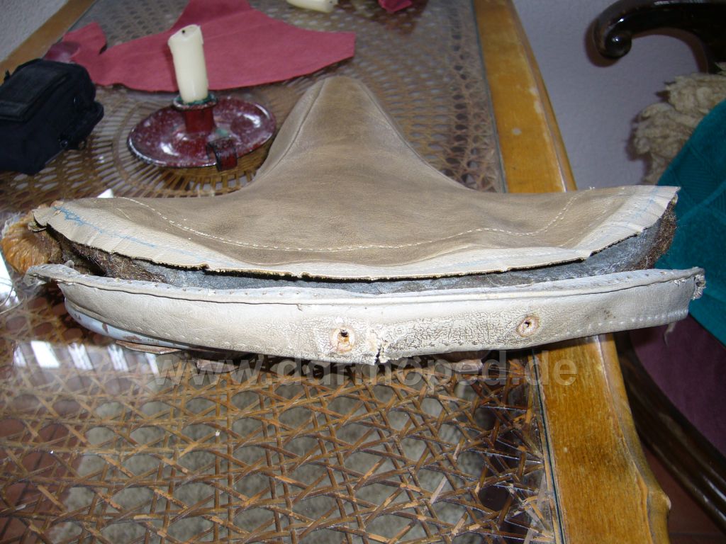

Dann erst war die Spitze dran.
Hierbei wird der Schutzlappen für das Polster gegen das Federgestell mit eingenäht. Ursprünglich gehört da ein Gummilappen rein, an die man aber nicht mehr so einfach rankommt.
Der Lederlappen steht in der Funktion dem Gummi nichts nach.

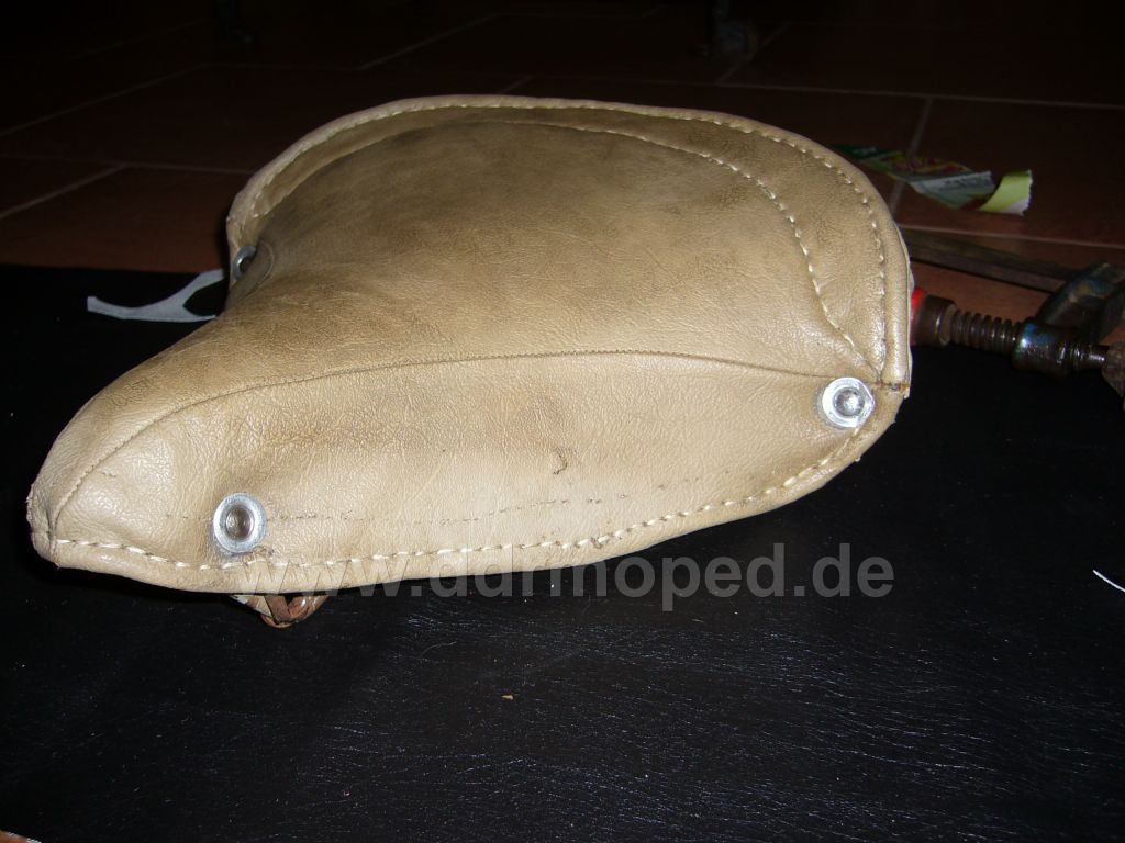

Geschrieben am: 22.11.2010, 23:14
