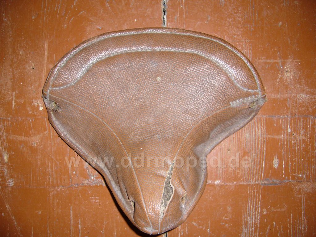

Meine erste 1er Satteldecke ist restauriert.
Hier das Ausgangsmaterial..

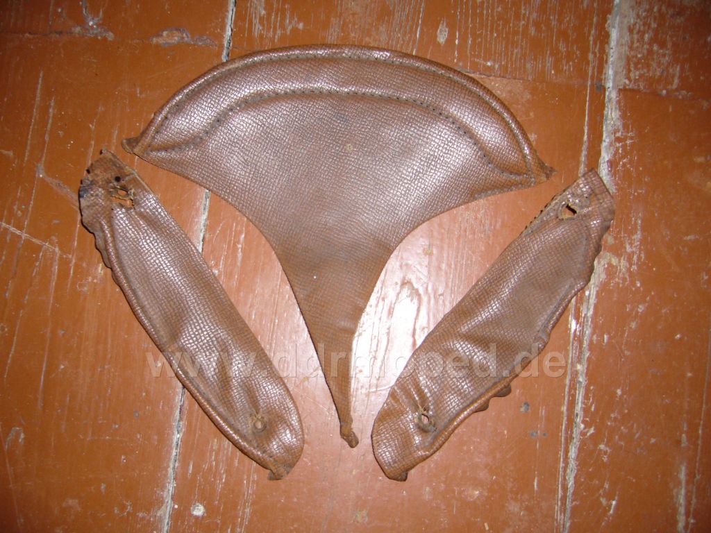

Sachswolf
Geschrieben am: 06.02.2011, 12:24

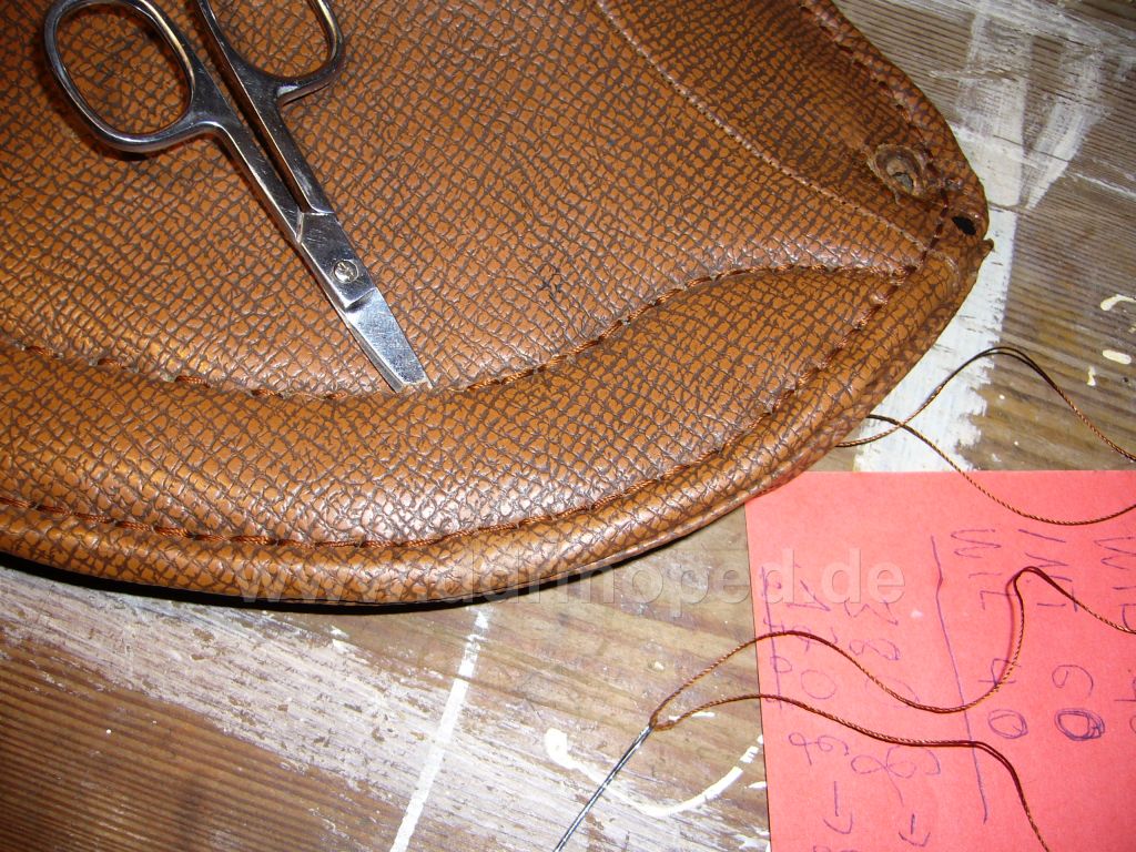

Die Fäden zu ziehen hat 1:45 h gedauert.
Man will ja nicht die über 50 Jahre alte Decke weiter beschädigen, zudem schon vorher einer mal eine ,,Reperatur,, vorgenommen hat und die Fäden nicht so verfault waren wie üblich.

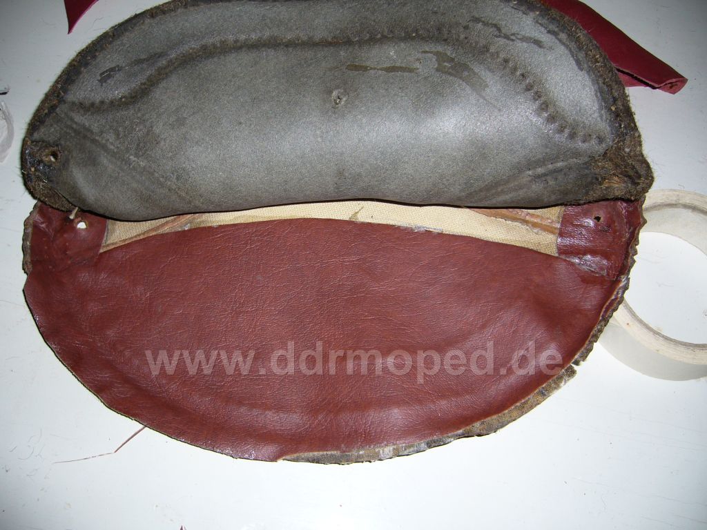

Sachswolf
Geschrieben am: 06.02.2011, 12:39

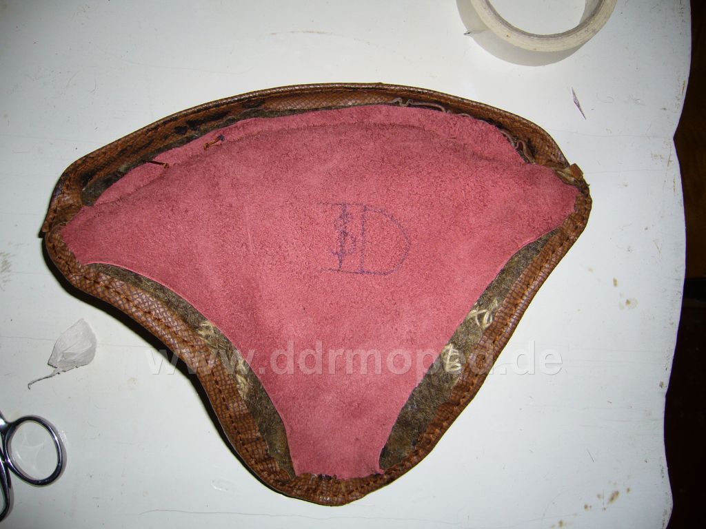

Nach der Reinigung habe ich dann zuerst die 3 Teile zusammengenäht und dann erst die Schadstellen geklebt.
Die Decke muss man immer reinigen, sonst halten die Klebestellen nicht. Es ist echt erstaunlich wieviel Dreck man aus den Stoffgewebe herrauswaschen kann. ohmy.gif

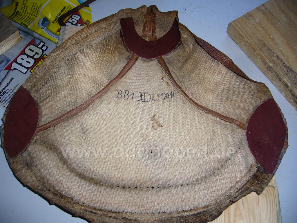

Die Bezeichnung BB1 DIS 2912011 ist meine Kenntzeichnung, damit man später weis, wer die zuletzt restauriert hat wink.gif
BB = Braun Brau, also die Farbe der Satteldecke
1= welche von den BB das ist, die ich restauriert habe und werde haben
DIS = Ist mein Monokramm und steht für David I. Saxwolf

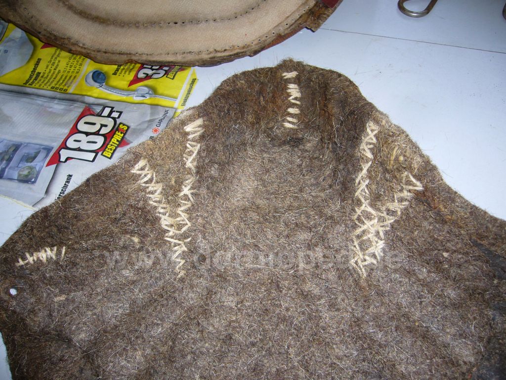

Wärendessen der Kleber aushärtete, nahm ich mir das Polster vor. Die Nähte werden von mir aus Prinzip immer getauscht, weil die grundsätzlich verrottet und ausgebattelt sind.

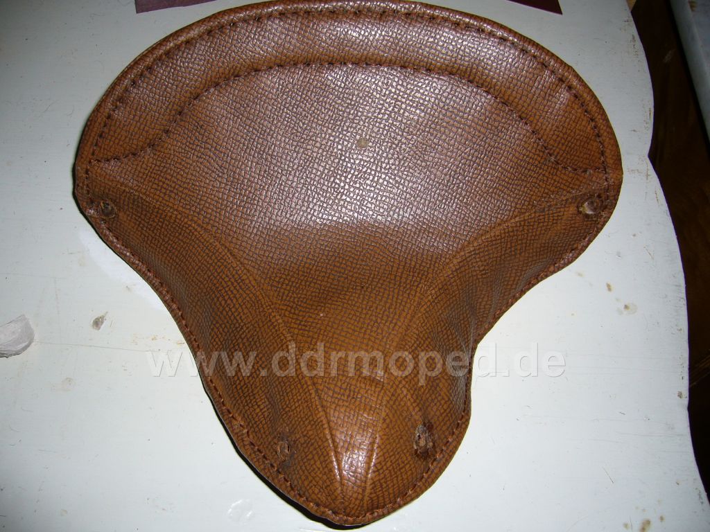

Erst danach war ich mit den Ergebniss zufrieden.
