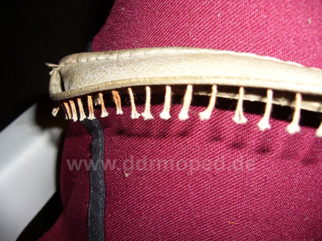

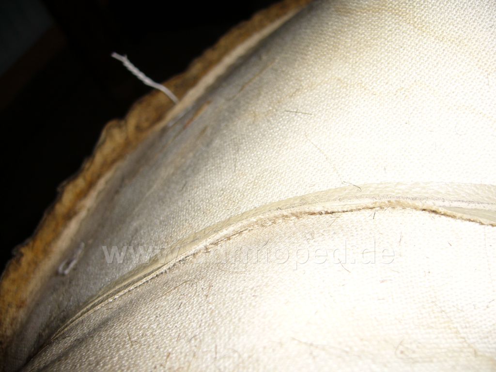

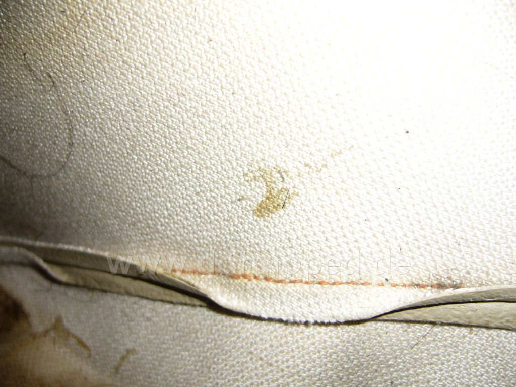

So, wie es ausschaut, gibt es bei den Satteldecken keine grauen Fäden.
Mir ist nun schon 3. mal bei den beigen Satteldecken aufgefallen, dass nur der Teil der Fäden grau ist, der der Sonne ausgeliefert ist und der Teil im Sattel immer braun ist.
Man könnte meinen, dass der graue Faden sich vom Poster her verfärbt hat, aber das ist so auch so nicht richtig
Die 2 Nähte die die 3 Hauptteile zusammenhält ist 2- farbig, der Unterfaden grau und der Oberfaden braun und diese beiden Fäden werden durch das Umstülpen der Enden vom Kunstleder verdeckt und geschützt.
Die Bilder zeigen es.
Also ich würde im Zukunft, der orginalität wegen, die Fäden von grauen Satteldecken braun machen. Die Satteldecken sind alle mit der Maschine genäht worden, da sie alle mit einen Ober- und Untergarn vernäht sind und der Obergarn ist hier nun mal braun.

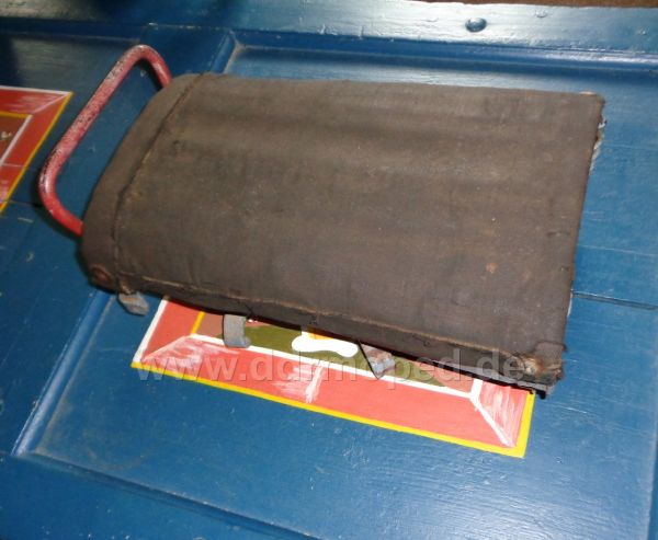

Ich krame mal das uralte Thema hier aus. Man hat mich Gefragt, ob ich wieder eine Restauration machen würde und es ist mir auch eine Ehre, das wieder zu tun.
Hier habe ich die Satteldecke/ Sitzbank für diesen Soziussitz eine? Terrot von 1936 auf zu arbeiten.
Eher gesagt, ich mache sie komplett neu, da das teil hier nur noch ein ruinierter ,,Fettlappen,, ist.
Hier gibt es erstmal 3 Bilder vom jetzigen Zustand.
