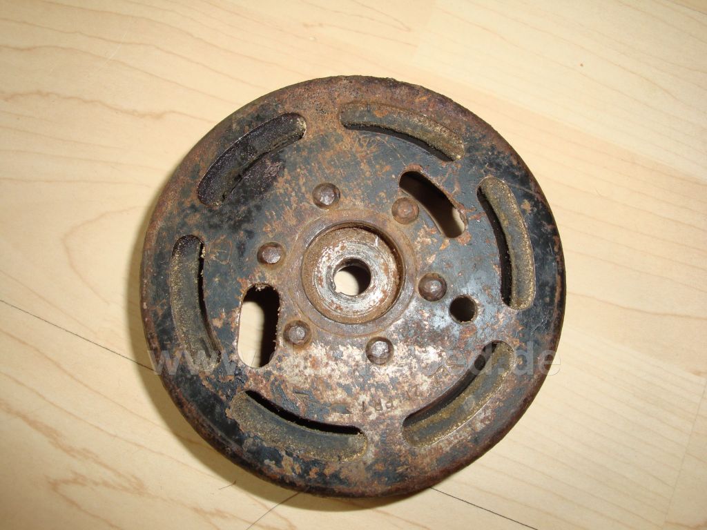

ich habe heute ein Polrad bekommen und wollte euch mal fragen ob man das noch verwenden kann ?
Es hat Teilweise schon Rost angesetzt.
hier mal 2 Bilder davon

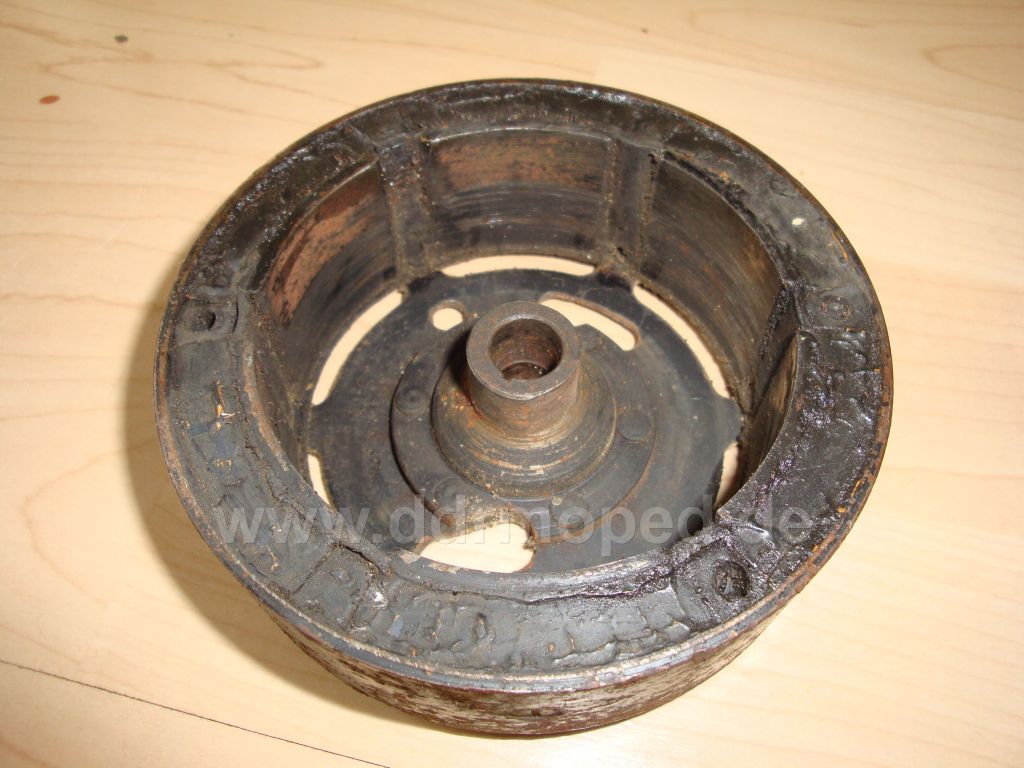

und Bild Nr. 2

Wenn die Nieten noch fest sitzen ( sieht so aus als hätte Jemand da schon mal mit dem Hemmer nachgeholfen ), sich der Nocken also nicht bewegen kann, dann kannste das Polrad noch nehmen.
Den Rost kannste ja Vorsichtig mit etwas Schmiergelleinwand entfernen.

Die Nieten sind fest und die Magnetkraft ist auch noch da. Dann kann ich das also noch verwenden.
Vielen Dank
