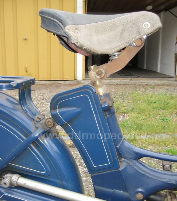

Hallo, mein Sattel wurde vom Sattler genäht und wieder auf das Gestell gezogen. Die nachgekauften Nieten passen leider nicht, da der Schlitz zu kurz ist und somit nicht straff gespreizt werden kann.
Meine Frage: Auf den Fotos vor der Demontage sind die Federenden nicht sichtbar. Obwohl an dem Gestell nichts gemacht wurde, sieht man nun die Federenden. Die Federn werden am unteren Teil des hinteren Teiles eingehängt. Auf einigen Fotos hier im Forum wurden die Federn am oberen "Halbring" eingehangen. Gab es unterschiedliche Ausführung der Sattelgestelle oder fehlt bei meinem etwas ? Das Gestell habe ich zwischenzeitlich nicht aus der Hand gegeben und beim Beziehen war ich dabei. sad.gif
Bild 1 im Originalzustand.
Viele Grüße Hartmut
Viele Grüße Hartmut

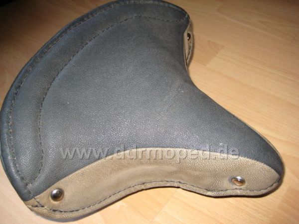

..Bild 2 Urzustand..
Viele Grüße Hartmut

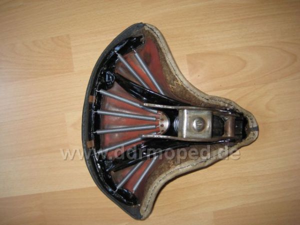

..Bild 3..jetziger Zustand
Viele Grüße Hartmut

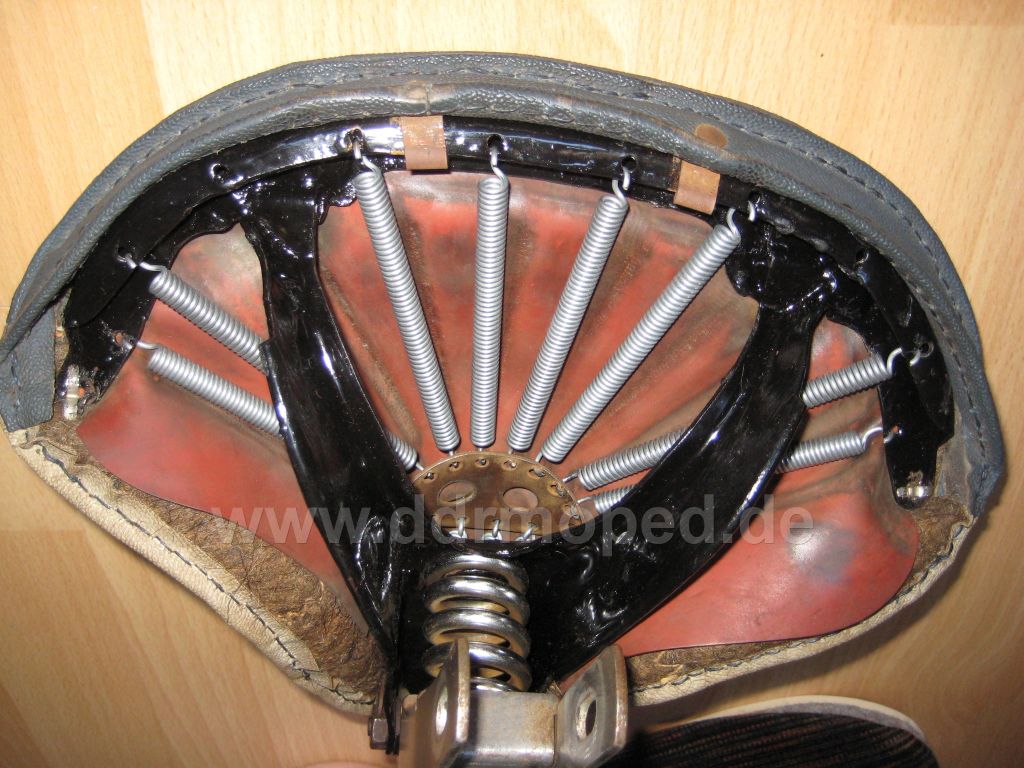

..das vorletzte..
Viele Grüße Hartmut
Geschrieben am: 09.06.2010, 18:12

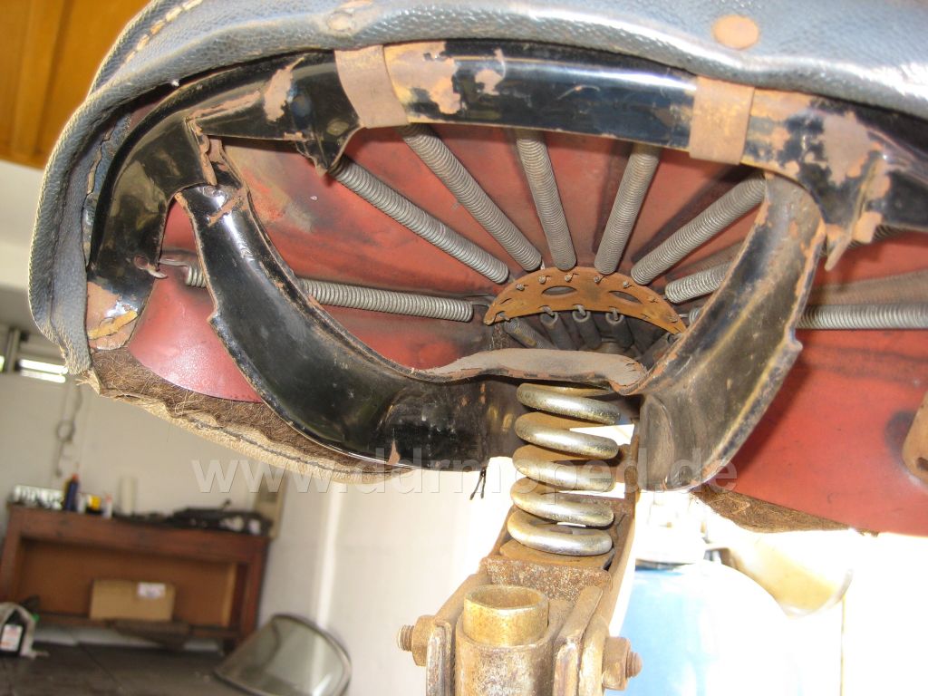

..das letzte vom Sattel..
Viele Grüße Hartmut
fahrfisch
Geschrieben am: 09.06.2010, 18:16
Beiträge: 1773
Mitgliedsnummer.: 319
Mitglied seit: 06.09.2006
Irgendwie sieht das Gestell komisch aus.
Eingehangen werden die Federn oben, sonst hast Du ja eine Kante, die du nach kurzer Zeit schmerzhaft spürst. Außerdem könnte das Kunstleder Schaden nehmen, da es an dieser Kante zu stark gespannt wird (wenn Du drauf sitzt).

Wuschel
Geschrieben am: 09.06.2010, 18:25
Beiträge: 1341
Mitgliedsnummer.: 2840
Mitglied seit: 13.11.2009
QUOTE (ddrschrauber @ 09.06.2010, 19:12)

sr2dd
Geschrieben am: 09.06.2010, 18:55
Beiträge: 354
Mitgliedsnummer.: 1194
Mitglied seit: 23.03.2008
..mh. Das Gestell war einige Tage in einer Werkstatt (Zweiradwerkstatt auch mit Oldtimerrestauration).. Dort sollte nur eine Seite nachgeschweißt werden, da ich 1974 mit diesem Moped einen kleinen Unfall hatte und das Gestell etwas verbogen war und einen Riß hatte. Das der gesamte Bügel demontiert und verkehrt herum wieder montiert wurde, ist mir ein Rätsel. Ich stehe morgen früh dort auf der Matte. Mal sehen.
Gruß Hartmut
Viele Grüße Hartmut
sr2dd
Geschrieben am: 10.06.2010, 08:10
Beiträge: 354
Hallo, der hintere Teil wird gedreht. Ich melde mich wieder, wenn alles fertig ist.
Gruß Hartmut
