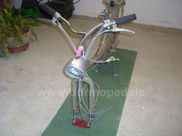

Hallo Gemeinde.
Habe mich heute mal an die Bowdenzüge,Gasdrehgriff,Schaltdrehgriff und Batteriebehälter drüber hergemacht cry.gif . Das letzter allerdings, war eine etwas mühselige Angelegenheit blink.gif . Aber seht selbst.
Grüße Rico
