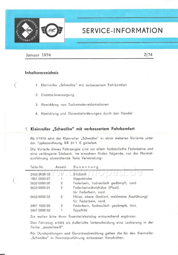

Hey dein KR51/1 K ist doch noch in einem super Originalzustand. thumbsup.gif thumbsup.gif Bitte erhalte die Schwalbe so wie sie ist. Den Lack würde ich nur mit etwas Politur etwas aufbereiten und sonst nicht weiter machen als die technik in Schuss zu halten. smile.gif
Hier noch paar Infos zur Schwalbe K im Anhang.
Ab 1978 wurde die Kompfortschwalbe nur noch in Saharabraun geliefert und der goldene Schriftzug, welcher an der K so richtig dran ist, wurde auch bis 78 verbaut und dann durch den silbernen Schwalbeschriftzug ersetzt.
Gruß Jörg
