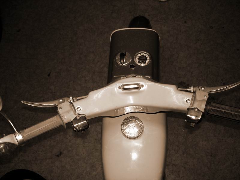

ich beobachte schon eine Weile die herrlichen Spatzthemen. Ich habe meine Spatzrestauration bereits beendet. Jetzt befasse ich mit einem SR4-II 64iger Baujahr. Als ich ihn bekommen habe waren etliche Sachen nicht mehr original. Soweit möglich, habe ich zahlreiche Ungereimtheiten beseitigt. Hier einige Ausstattungsmerkmale:
Vergaser NKJ 153/6 mit Tüpfer und Luftklappenbetätigung
Zylinder mit angeschraubtem Vergaserflansch
Luftleitblech aus Alu eloxiert E6 natur
Seitenbleche Alu mit 3 kleinen Nieten an der vorderen Befestigung
Alu Rändelmuttern
kurzer Lenker mit grauen Handgriffen
Vollaluhebel lang(oder gehören da kurze dran?)
Ochsenaugenblinker
Lenkerabdeckung mit Erhöhung um Parkleuchte
Tachometer wie bei alten Handschaltungsschwalben
Lampengehäusebefestigung mit haken am Rahmen
beiger Lampenring breite Ausführung
Vorderschutzblech an der Spitze gebördelt und ohne Gummischeiben an der oberen Befestigung
Hinterschutzblech mit etwas kürzerer 2. Sicke
Orange rote Rücklichtkappe und extra Katzenauge
kurze Sitzbank(schwarz, muss grau beige sein)
Sitzbankfangband
Auspufftopf ohne Schweißnaht und spitze Tüte
runder Krümmer
Alu Krümmermutter
Soziusfußrasten Vollgummi
Alukettenkasten und kettenschläuche mit 4 Rippen
Alulüfterrad und Seitendeckel mit Gittereinsatz
Naben mit Stahleinsatz am Radlagersitz
Reifenprofil K3
Tank mit "Star" Schriftzug
graue Bowdenzüge und Keder
flacher Rahmenunterzug(Kabelkanal)
Lackierung(gut erhalten) in Zweischichtsystem
Ich hoffe die wichtigsten Detalis erwischt zu haben und bin gespannt auf erwünschte Verbesserungsvorschläge und Detailhascherei, am liebsten mit Bild.

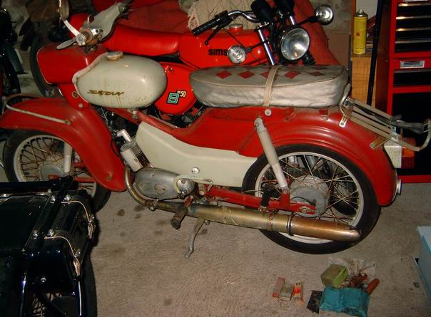

Mopedtobias
Geschrieben am: 26.11.2006, 16:21
Beiträge: 1756
Mitgliedsnummer.: 341
Mitglied seit: 08.10.2006
bei meinem 64iger ist dort auch Gewinde geschnitten. Ich vermute bei den ersten Staren haben die vorgefertigte Schwalbenteile verwendet. Später dann gab es eine eigene Starkiste. Hier noch ein Bild von meinem SR4-II. Fast wie im Kft -Test.
Gruß Markus

Geschrieben am: 27.11.2006, 18:11
Beiträge: 12034
Hey, der Staribert sieht ja aus, wie aus'm Museum !!! thumbsup.gif thumbsup.gif thumbsup.gif
Schick mir mal noch 'n paar Schnappschüsse von dem Tier (in Farbe !) rolleyes.gif

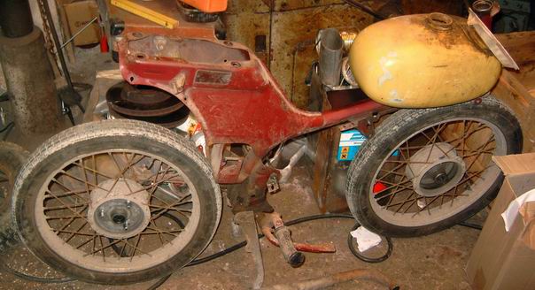

Hallo Markus,
ich habe mir jetzt auch ein 64er Starrudiment organisiert.
Mich würde die Motornummer der frühen Stare interessieren.
Wie sieht die bei Dir aus?
Mein Star hat noch ne dreistellige Rahmennummer aber der Motor fehlt.
Da ich nun aber noch ein Blankogehäuse bekommen könnte brauche ich ja ne passende Motornummer.
Mal sehen ob mir jemand helfen kann.
Leider habe ich noch keine Aufstellung der Rahmen und Motornummern beim Star gesehen. Vielleicht gibt es ja sowas.
MfG Thomas.

Geschrieben am: 17.12.2006, 20:45
Beiträge: 2518
Mitgliedsnummer.: 323
Mitglied seit: 14.09.2006
ich habe wiedermal einen neuen Vogel im Nest!
Es ist ein 66er SR 4-II. Mit BVF 16N1 Vergaser.
Die Lenkerandeckung ist oben schon eben aber die Lampe vorn noch mit dem Winkel am Rahmen befestigt.
Vorderschutzblech in alter Ausführung hinteres neue Variante.
Auch sonst noch alles wie beim 64er.
MfG Thomas.
