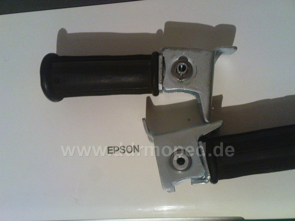

Das sind hier übrigens die "überholten" Soziusrasten. Das mit dem Splint ist so auch bei der AWO gelöst, deshalb dachte ich, es wäre original. Aber auf jeden Fall ist es eine gute Möglichkeit, die Rasten nach dem Verzinken auch wieder problemlos zusammenbauen zu können. Und wenn vllt. auch nicht original, weil es so dran war, lass ich es so.

Kann ich dir nicht sagen, das war schon so. Ist wie umgebörtelt. Ich werde mal ein Foto der AWO-Raste machen, vielleicht ist es ja von dort.

ob es die Fußrasten in der zerlegbaren Form gab kann ich nicht sagen. Es sieht jedenfalls nicht direkt nach einer Bastelei aus. Wie weit ist die Aufarbeitung der restlichen Starteile gediehen?

sieht mir stark nach einem Hohlniet aus, der für die Rasten Entfremdet wurde wink.gif

Das ist auch ein Hohlniet und entfremdet wurde der auch nicht, sondern nur nicht richtig verarbeitet. Statt das eine Ende mit einem Splint zu sichern, sollte dies korrekter weise umgebördelt werden.

Hohlniet, ja, wäre möglich. Ist aber aus Stahl, nicht aus Alu. Und das mit dem Splint ist halt so, wie bei den AWO-Rasten gelöst.
Ich lass es so, auch wenn einem der Splint ins Auge sticht. Darf man eben nicht so nahe ran gehen. tongue.gif
Und selbst wenn ich den vermeindlichen Hohlniet umbördele, wirds dadurch auch nicht originaler.
