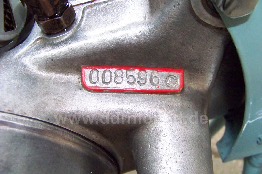

Und noch das, was dich bestimmt am Meisten interessiert.
Der lag wohl etwas länger in den Werkhallen bevor er seinen Weg an seinen Bestimmungsort fand. Wieder ein Beweis, dass die Motornummer und Rahmennummer nicht immer perfekt zusammen passen müssen. wink.gif wink.gif wink.gif
Da fällt mir wieder ein, dass ich bei meinem SR1 auch wieder die Motornummer rot umranden muss.
Was für Farbe hast Du da benutzt?Ich würde da einfach so Emaillack von Revell nehmen, den es für den Modellbau gibt. hmm.gif
mfg Toni

Na nun muss ich's mal sagen. Der Motor stammt nicht aus meinen Händen. Die Farbe ist aus der Lausitz..... Deshalb habe ich auch das Problem, dass meine Rahmennummer noch nicht umrandet ist. Ich habe keine rote Farbe zu Hause. Und wegen eines kleinen Striches ein Topf roter Farbe zu kaufen....
Aber die Revell Idee ist gut. thumbsup.gif Da werd ich mir mal was zulegen und Motor und Rahmen noch in einem einheitlichen Rot gestalten.

Also bei mir war die Rahmennummer nachweislich und die Motornummer höchstwahrscheinlich nicht rot umrandet. Musste das, je nach Macke des ABV, gemacht werden oder wie?

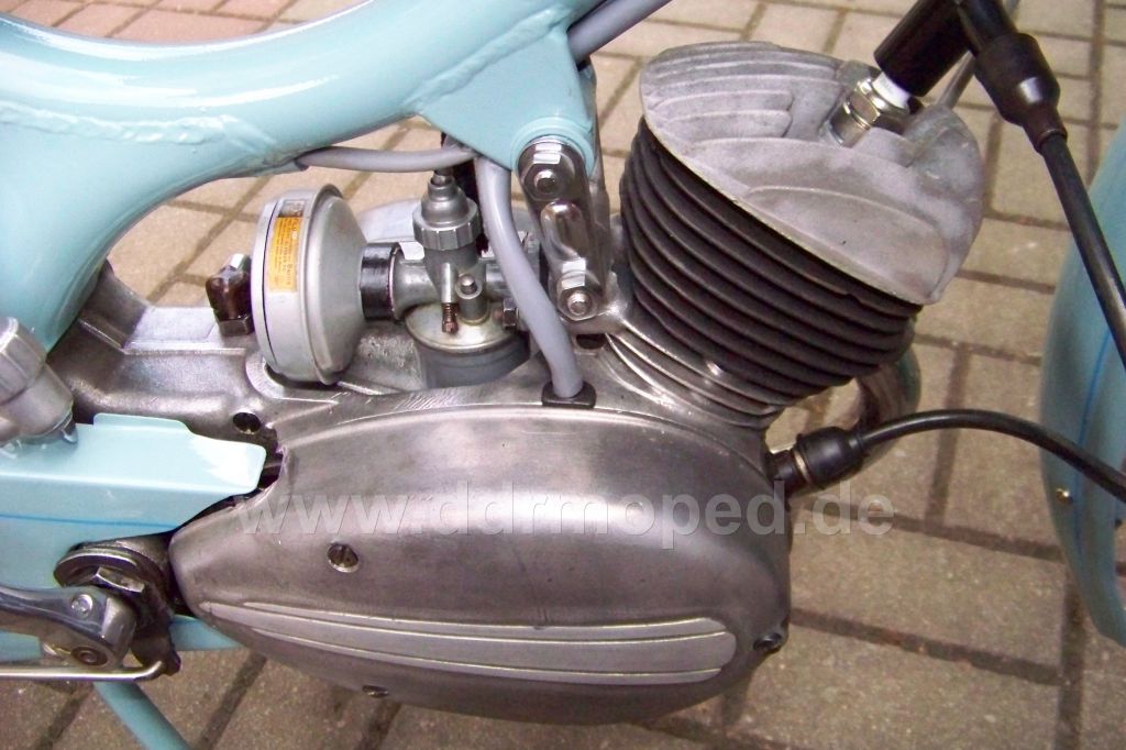

Wuschel auch der Anblick des Motors wie der ganze Einser ein Traum cool.gif wie haste den bearbeitet? Der sieht org. und neu aus das wäre das Richtige für das Triebwerk meiner Klitzerkiste laugh.gif Topfreiniger oder was hast genommen hmm.gif

Das Einzige, das ich bearbeitet habe ist der rechte Seitendeckel. Schön sauber machen mit Benzin o.ä. und danach macht sich hier eine Messingbürste mit Bohrmaschine sehr gut. Probiers mal aus.

Tim, das mit dem rot Umranden wurde schon mal irgendwo besprochen. Wo das früher genau geregelt war kann ich dir nicht sagen (Experten vor...). Das war nicht vom ABV abhängig, sondern dafür gab es eine rechtliche Grundlage. Ich kann mich aber auch daran erinnern, dass die Fahrzeuge (auch Autos) die Rahmennr. immer rot hatten.

Zu der farblichen Umrandung der Fabriknummer kann ich folgendes sagen. Es war gesetzlich vorgeschrieben, dass die Motor- und Fahrgestell-Nummern farbig umrandet werden mussten. Diese Vorschrift entfiel mit einer Gesetzesänderung im Jahre 1972.

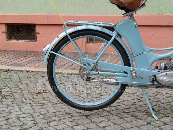

So, da ja Jürgen beim UT 4,5 doch etwas Falten im Gesicht hatte, hab ich mich nochmal drangesetzt. Letztens beim winterfestmachen hab ich dann noch ein paar Pixel gemacht.

Also man sieht den Unterschied sehr deutlich.Es sieht viel besser und ausgewogener aus.Wie hast Du die Strebe verlängert?

Toni, das war/ist eh eine Nachbaustrebe.... Insofern eine neue Strebe hinzugezogen und weniger gekürzt... wink.gif wink.gif
Ich hatte halt nur ein bissel Angst, dass das Schutzblech zu sehr auf Spannung kommt. Aber es geht.
