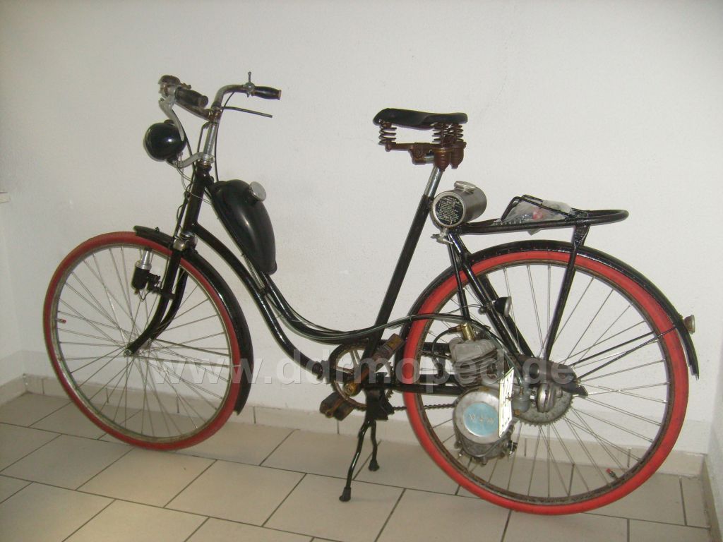

Bis auf Kette fertig, Originaltank und Gasgriff suche ich noch, bin aber nicht bereit 100 ocken hinzulegen...
Morgen Probefahrt...
Thomas

...aus optischen Gründen habe ich ein Russenritzel montiert, ein unbenutztes MAW Kettenblattset habe ich nun abzugeben...

Es ist ein westgermanischer Tank, hab ich vom Weimaraner erhalten.
Leider ist er mit 0,5 Liter Fassungsvermögen gerade einmal innenstadttauglich:ermm: ...
Deshalb bleibt der Russentank erstmal am "Vorderwagen", bis sich ein MAW Tank findet... 50 €würde ich geben...

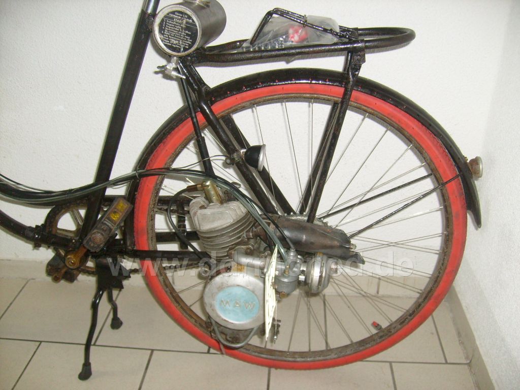

So nun ist es fast fertig, es war recht komliziert die Ritzel in eine Flucht zu bringen!!!
Nun fehlt nur noch die Zündspule und dann kann es losgehen!!!!
