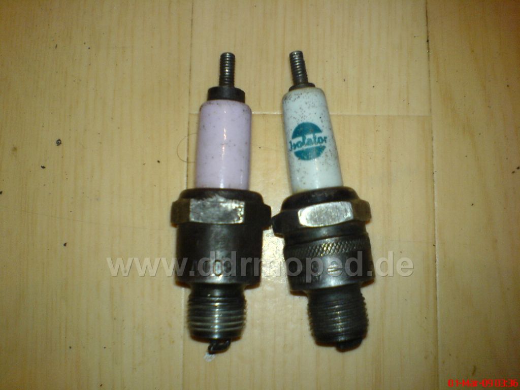

Welche Zündkerze brauche ich denn eigentlich, zZt ist eine Isolator 260 drin...
Geschrieben am: 15.07.2010, 21:12
Ich glaub 160, ich fahr immer noch die orginale? Zündkerze in pink.
Links im Bild, is ne 160 von Isolator, war so drin.

BA-Auszug vom 1. April 1954:
Isolator 14/145 thumbsup.gif
hottekob
Geschrieben am: 15.07.2010, 22:47
Beiträge: 801
Mitgliedsnummer.: 148
Mitglied seit: 16.10.2005
Hi Thomas,
lt. orig. Betriebsanleitung gehört eine Zündkerze M 14 x 145 in den MAW. Eine solche Kerze hab ich neu noch nicht aufgetrieben. Man kann sich lediglich mit einer M 14 x 175 behelfen. 175 ist der so genannte Wärmewert. Eine 260 ist für ne Schwalbe und für den MAW viel zu "kalt" d.H. sie brennt sich nicht genügend frei und ist ständig verölt.
Eine 160er Kerze kenn ich nicht.
Versuchen kannst du auch mit einer "Iridium" B 5 HS, kostet etwa 12 €/Stk.
lt. orig. Betriebsanleitung: "Die Wärmeableitung am Motor ist sehr gut. Kolbenfresser infolge Überhitzung sind dem MAW-Motor unbekannt".
Das kann es also nicht sein.

M14-145 habe ich gerippt da.
