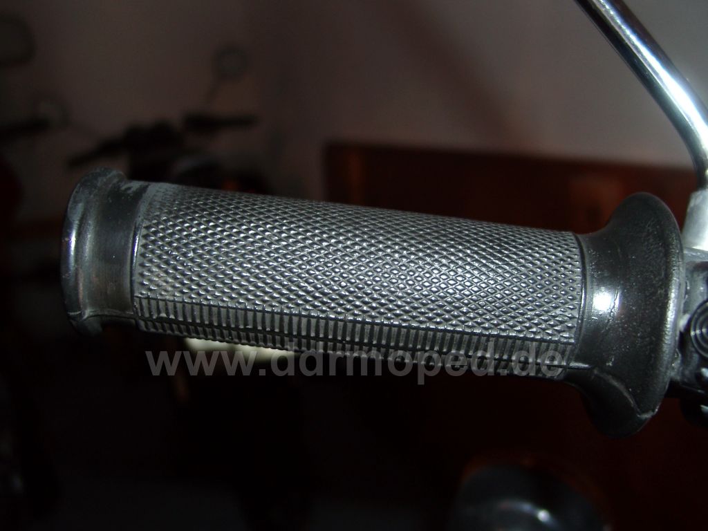

user posted imageMfG Dirk

Schickes Moped und niemand sind die Griffgummis aufgefallen?, 77 sind noch andere dran und mit den doppel gekreuzten Rädern liegst du nicht soo falsch . Einfache kommen ins bj 75-76.
Mfg David
Geschrieben am: 15.06.2010, 18:43
Beiträge: 129
Mitgliedsnummer.: 3489
Mitglied seit: 30.05.2010
@david
Auch hier frag ich dich: Bist du dir 100% sicher? Ich war es nämlich nicht. Bei 75 oder 76 brauchen wir nicht drüber reden, da ist es klar. Aber Ende 77 könnte es doch schon sein, dass auf längs gerippte umgestellt wurde?
Kann man es anhand der Fahrzeugnummer bestimmen, wann das Teil genau gebaut wurde?
xxx
Geschrieben am: 15.06.2010, 18:57
Beiträge: 1633
Mitgliedsnummer.: 659
Mitglied seit: 21.06.2007
QUOTE (S50B2 @ 15.06.2010, 19:43)
@david
Ja, ich hatte eine fast Neue von 78 und mehrere 77er, hatten alle die alten S50 Griffe, ich kenn die anderen nur von den ersten S51, oder wie so oft wurden sie meistens nachgerüstet.
Geschrieben am: 15.06.2010, 18:59
78 waren noch die alten Griffgummis dran, ich habe den fahrenden Beweis. wink.gif
xxx
Beiträge: 1633
xxx
Geschrieben am: 15.06.2010, 19:04
Beiträge: 1633
Ich kann dir auch sagen warum, was die wenigsten wissen ist das der s 50 Lenker einen grösseren innen durchmesser hat und Plastestöbsel drin waren, das bis zum Schluss 1980.
Danach war der Lenker vom S51 von den Griffgummis wie du sie jetzt dran hast, geschlossen.
