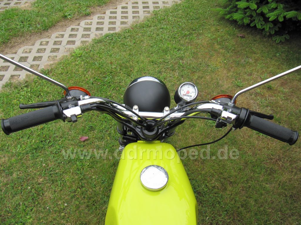

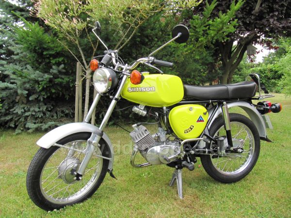

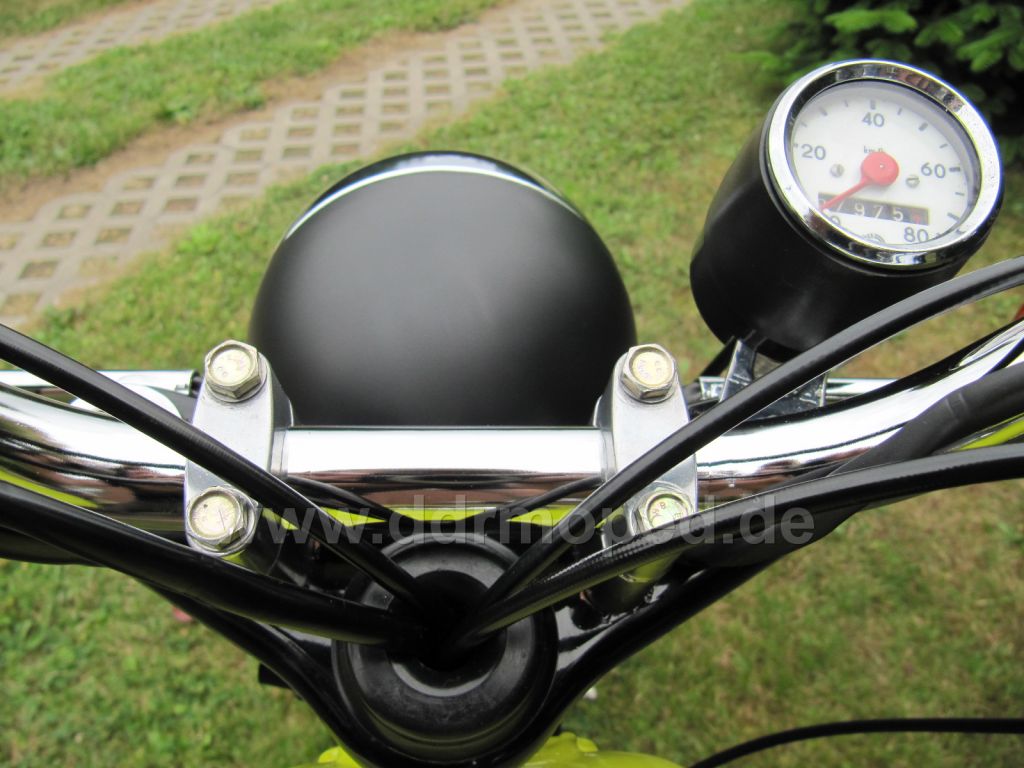

bis auf zwei ESKA-Schrauben, habe ich meine, durch euch inspirierte, To-Do-Liste komplett abgearbeitet.
Hier nun einige Fotos:

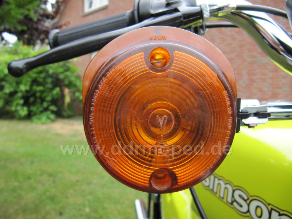

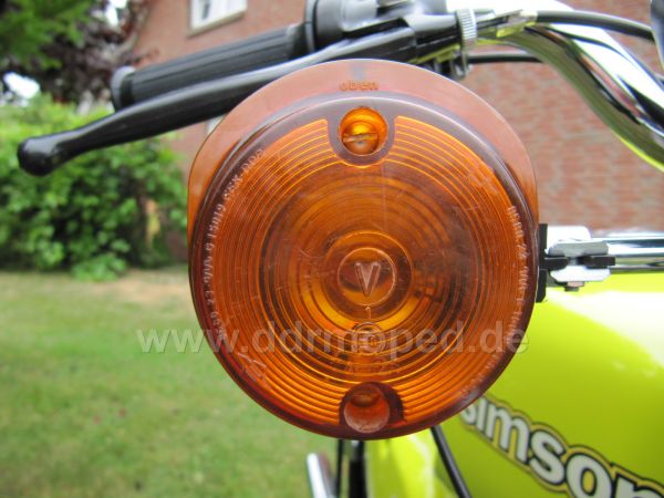

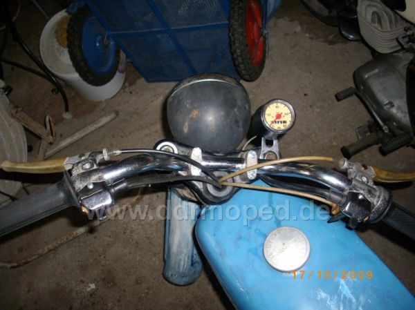

QUOTE (HarryT @ 14.06.2010, 18:53)
Nicht nur das. Die Blinkerscheiben werden von vorn verschraubt. Das heißt die Schrauben gehen durch die Streuscheiben und nicht , wie bei Dir, durch das Gehäuse.
Aber trotzdem-sehr schön gemacht.

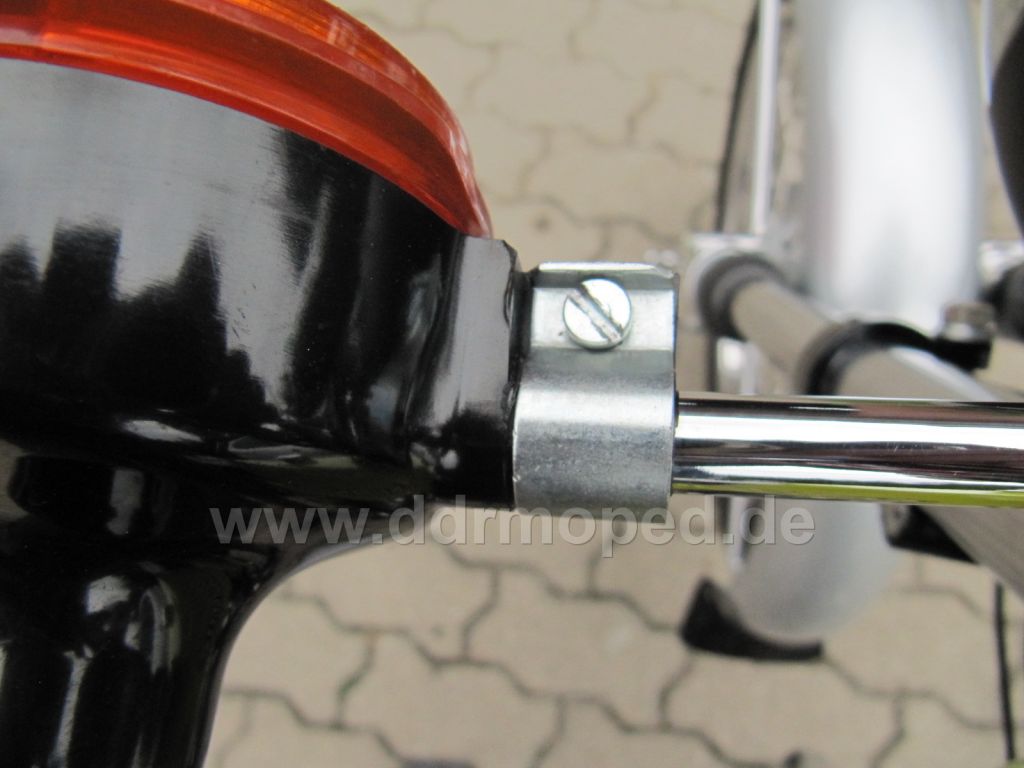

QUOTE (seg02 @ 14.06.2010, 20:12)
Du solltest die Befestigungsschrauben der Chromkappen der Lenkerschalter tauschen- oder wenigstens die Muttern nach unten bringen, dir Kreuzschlitzschrauben an den Blinkerklemmschellen gehen gar nicht!!!

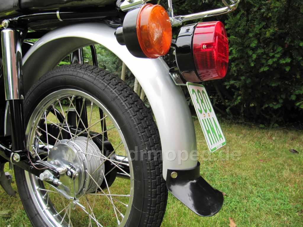

Und zum Schluß, dass für mich absolut unverständlichste, warum hast du Löcher in das hintere Schutzblech gemacht- oder diese dort gelassen!!!
Es gibt Alternativen für das Versicherungsschild!!!!! weep.gif weep.gif weep.gif
Ein großes Danke an Doccolor. Die Farbe ist echt toll und originalgetreu. Da habe ich doch gleich die Gelgenheit genutzt, die Kotis nochmal neu lackieren zu lassen. Dabei wurden gleich die Löcher dicht gemacht.

QUOTE (xxx @ 15.06.2010, 19:29)
Ich kann noch penibler werden rolleyes.gif : beim S50 ging der Kabelstrang vom Schalter zur Lampe durch das Steuerrohr und der Shokebowdenzug beim S50 war länger und ging ebenfalls durch Steuerrohr, aber aus jetzt... biggrin.gif .
