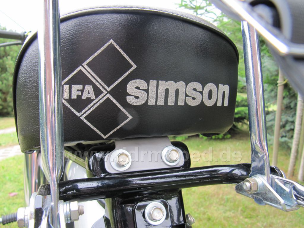

Die in der mitte solltest du dran haben (die gelbe), 75 ohne Schrift,grobe struktur, 76 nur "Simson" .

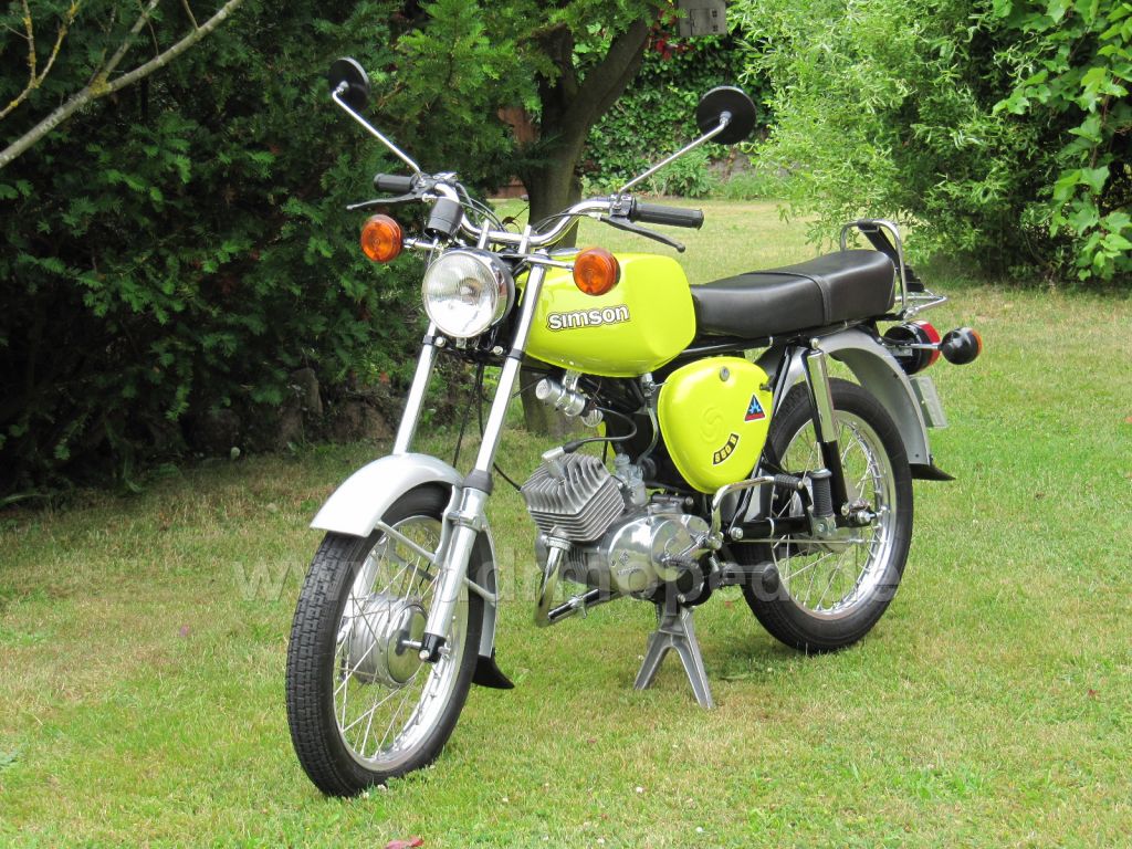

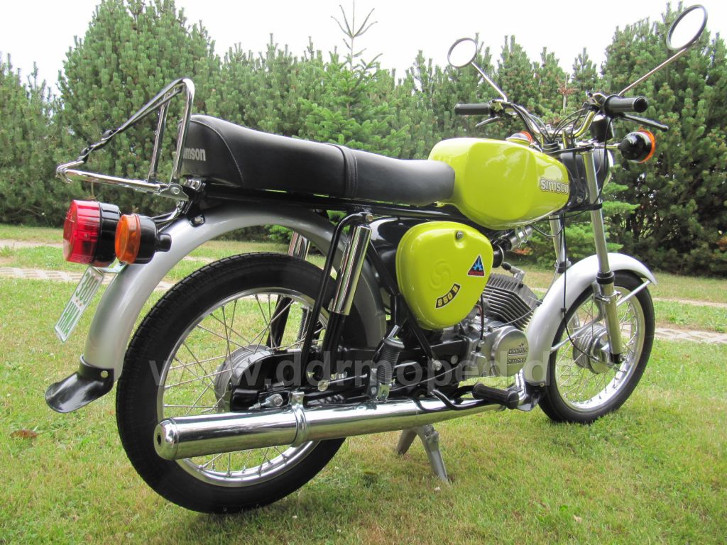

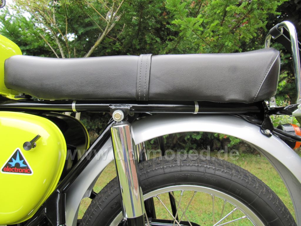

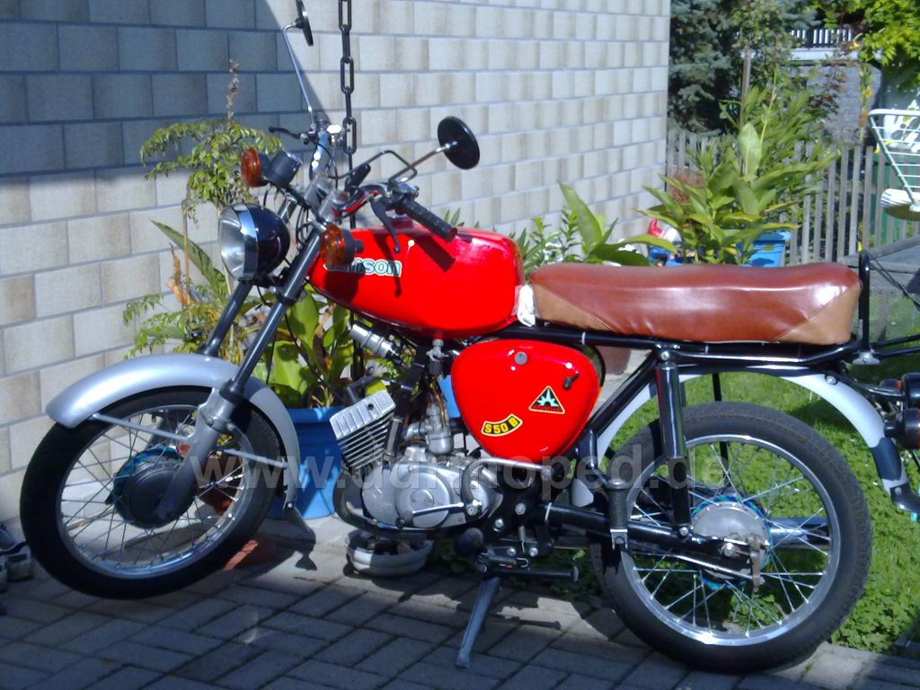

Hallo Johann rolleyes.gif ,
WUUUUUNDERSCHÖÖÖÖÖÖÖN !!!!
Ich habe auch erst gestern wieder einen wirklich super Hauptständer erstanden, um diesen an meinem 77`er B2 zu verbauen.
Geschrieben am: 01.08.2010, 17:47
Beiträge: 129
Mitgliedsnummer.: 3489
Mitglied seit: 30.05.2010
Hallo Gunther,
Deine ist aber auch wirklich schön. thumbsup.gif Die beiden nebeneinander... wub.gif Ist das noch ein originaler Schonbezug?

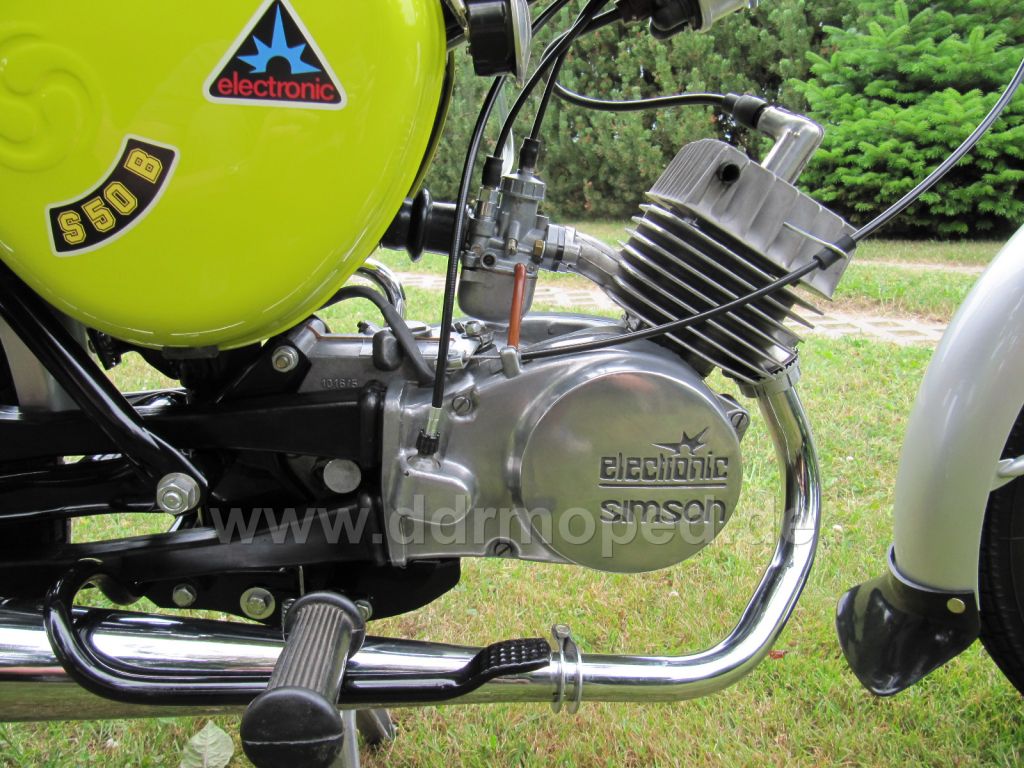

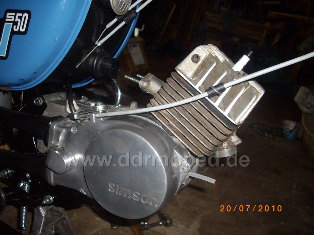

QUOTE (S50B2 @ 30.07.2010, 16:21)
QUOTE (xxx @ 15.06.2010, 19:29)
Ich kann noch penibler werden  rolleyes.gif  : beim S50 ging der Kabelstrang vom Schalter zur Lampe durch das Steuerrohr und der Shokebowdenzug beim S50 war länger und ging ebenfalls durch Steuerrohr, aber aus jetzt...  biggrin.gif  .

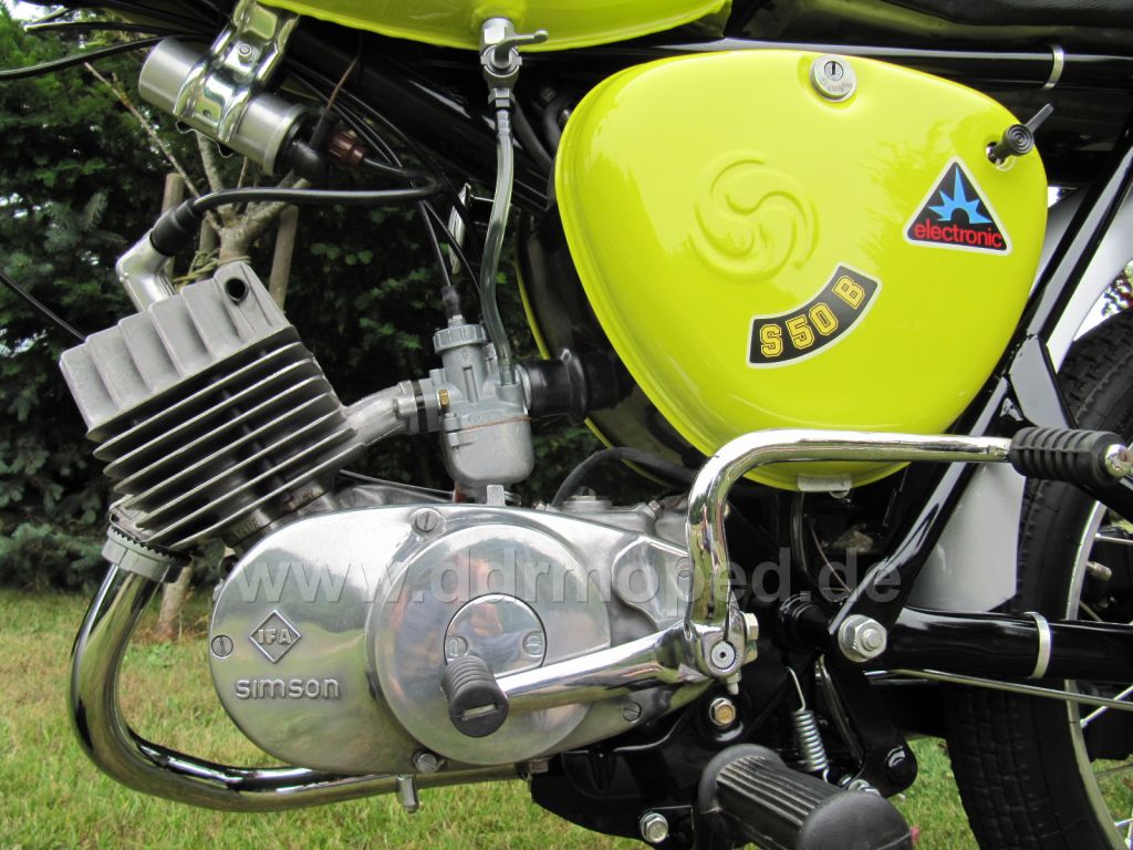

Einen Detailfehler hab ich schon noch gefunden, die Motorbolzen oder Schrauben kommen andersrum rein, die Mutter ist immer auf der Kickstarterseite laugh.gif tongue.gif

QUOTE (xxx @ 01.08.2010, 21:52)
Der Kabelbaum von der Zündung liegt komisch ist der Neu?

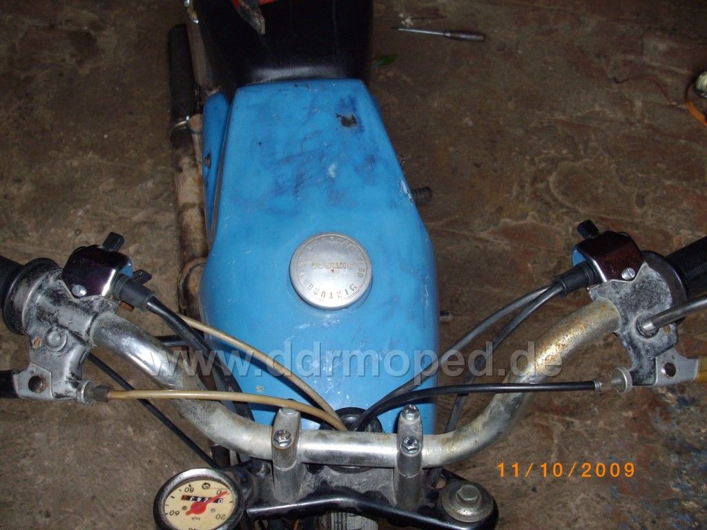

Mir persönlich ist allerdings zuviel Alu poliert und der Tankdeckel ist auch noch falsch.
Was sind das für Griffgummis die sehen am Rand komisch aus und die bereiche mit den kästchen fehlen auch.
Edit:die befestigung der Schmutzfänger kannst du bei gelegenheit auch nochmal ändern

QUOTE (lambiman @ 01.08.2010, 21:24)
Dirk
Ok das mit den Muttern nach außen wusste ich nicht. Wird noch gemacht.
Der Kabelbaum ist leider ein Nachbau, sprich Neu. sad.gif Kann/Will ich jetzt auch nicht mehr ändern.
Welcher Tankdeckel gehört da rauf Dirk?
Griffgummis sind von der Vogelserie. Ich halte weiter die Augen nach originalen auf. Aber welche Kästchen meinst du?
Johann

Gummis von der Vogelserie sollte doch stimmen bis auf den Gasgriff der passt ja nicht aber die Optik ist gleich sind das neue?
Tankdeckel ist folgender
