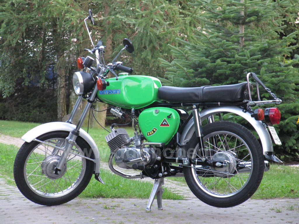

Die Gummigriffe sind nagelneu von moped-store.de. Damit der Gasgriffgummi passt, habe ich um das Gasgriffrohr Klebeband gewickelt um den Durchmesser zu vergrößern. Danach habe ich ihn mit viel viel Kraft raufgeschoben und jetzt sitzt er bombensicher und lässt sich nicht mehr bewegen. Der linke lässt sich ja auch nur mit viel Blasen an der Hand raufdrehen.^^
Aber der Tankdeckel ist doch richtig: MIXTURE 1:50. Wahrscheinlich blendet der zu doll? laugh.gif wink.gif Obwohl da bin ich nur ganz leicht mit dem Bohrmaschinenaufsatz rüber. rolleyes.gif

Dann ist ja gut hat wohl wirklich zu sehr geblendet sah aus wie ein vercromter ausm Zubehör.
Die Gummis lassen sich besser montieren wenn man sie mit einer fitlösung innen einschmiert.

Einen Detailfehler hab ich schon noch gefunden, die Motorbolzen oder Schrauben kommen andersrum rein, die Mutter ist immer auf der Kickstarterseite  laugh.gif   tongue.gif
Gilt das auch auf der Limaseite? Schraubenkopf nach außen und Mutter Richtung Kickstarter oder damit es wie auf der Kupplungsseite gleich aussieht, Muttern nach außen und Kopf innen? Im Prinzip ist es auf der Limaseite ja nur die eine kurze Schraube für den Ständer.
Ich wollte das nämlich gerade ändern und dabei wusste ich nicht so genau. blink.gif biggrin.gif

Hast nen Foto wie die Felgen vorher aussahen?!Meine sind auch arg rostig und der Chrom platzt ab, ich weiss nicht ob ich sie lackiere oder neu kaufen oder doch polieren soll.

Die Felgen sind ja nicht das Problem, denn die sind aus Alu und Alu rostet nicht. Das Problem sind die Speichen, welche nicht mehr zu gebrauchen waren. Die Felgen wurden schön sauber gemacht und poliert und neu eingespeicht.

Wenn du mir jetzt noch erzählst das du die Felgen selbst neu eingespeicht hast dann bist du mein Held des Monats.Achso für alle es gibt kurze Speichen (für 1 mal Kreuzung S50 ) online zu kaufen (Bezugsquelle gibt es per PM) weil ich Sponsoren dieser Seite nicht verärgern will.

es gibt wieder was neues zu berichten. Ich habe mir ein zweites Tauschlackset zugelegt. Den Büffeltank habe ich im mäßigem Zustand bei ebay gekauft und dann selber mit KREEM Rot gereinigt, entrostet und versiegelt. Ich muss wirklich sagen, die 40€ sind sehr gut investiert und das Versiegeln hat sehr gut geklappt. Die zwei Seitendeckel hatte ich noch liegen und dann ging alles zum Lackierer um die Ecke. Ich habe mich dann für das schöne Saftgrün entschieden. Aber seht selbst. Leider kommt der Farbton auf Fotos sehr schlecht rüber.
