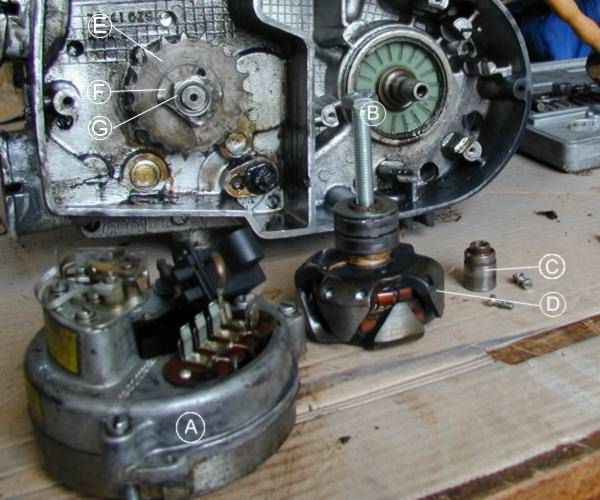

Ich habe auch schon den Kurbelwellendichtring optisch geprüft. Er sieht ungefähr so aus wie hier Kurbelwellendichtring
Aber die Maschine geht immer noch nach ein paar Minuten aus. Also das Problem ist trotz neuer Batterie und gereinigter Elektronik nicht weg.
Kann mir bitte jemand mal eine Kurzanleitung geben wie ich die Bordspannung messen kann und was zu machen ist wenn es die Option 2 ist die Marco weiter oben beschrieben hat.
