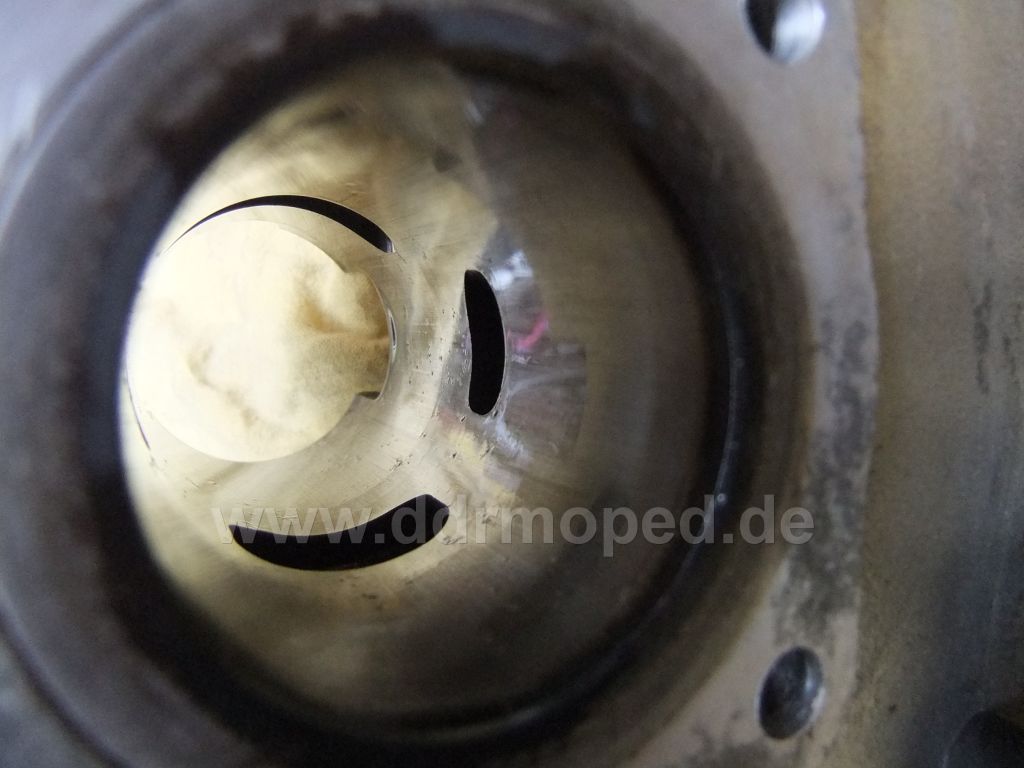

Okay, also ich hab heute alles wieder zusammen bekommen, Motor läuft wieder.
Das Rattern ist ersteinmal weg, auch scheint der Motor ein wenig ruhiger zu laufen.
Bin mir aber nicht ganz sicher, ob der Zylinder völlig dicht ist - kann man das irgendwie prüfen?
Ich fahre jetzt mit 1:33 und noch sehr vorsichtig (ohne großer Last / Drehzahl), wie lange sollte man die neuen Kolbenringe einfahren? Zwei Tankfüllungen?
Gruß, Clemens
Hier noch ein Bild vom Zylinder:
Auslaufmodell
Geschrieben am: 22.06.2010, 22:55
Beiträge: 1119
Mitgliedsnummer.: 747
Mitglied seit: 03.08.2007
... man sieht zwar, dass sich der Kolben darin auf und ab bewegt, aber die minimale Abnutzung ist mit dem Finger nicht spürbar.

Wenn irgendwas nicht dicht sitzt spratzt da schwarze Brühe raus ... eventuell musst Du die Schrauben dann nochmal nachziehen .
So 100-200 KM würde ich schon die Sache einfahren .

Das Gerassel muss nicht zwingend vom Pleuel kommen sondern vom Zylinder (Kolbenfresser). Deine Laufbuchse hat ja auch schon riefen bekommen weshalb ich gleich eine komplette Überholung der Zylindergarnitur empfohlen habe. wink.gif
Hast du eine ordentliche Simson Werkstatt oder einen fachkundigen Forumsuser bei dir in der Nähe, dann würde ich dort mal dein Pleuel überprüfen lassen. Solltet du auch neuen Pleuel brauchen, dann lohnt sich sogar ne Klompettüberholung des Motors.
