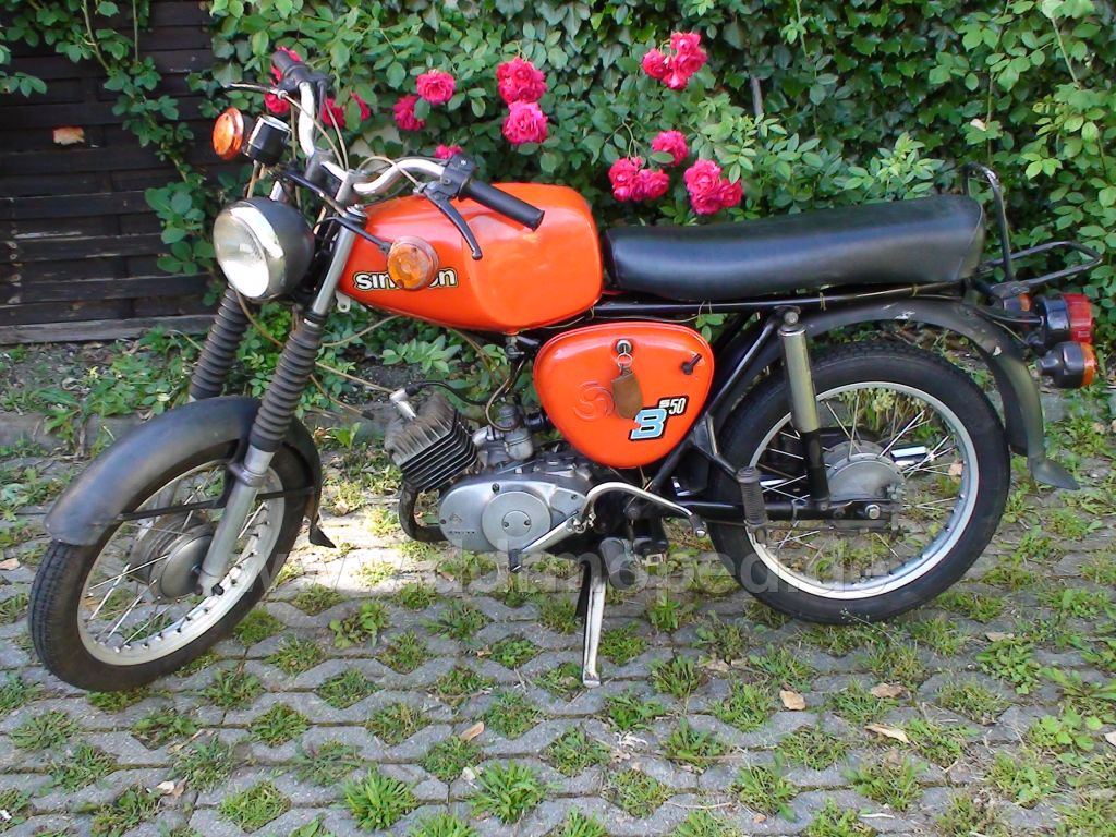

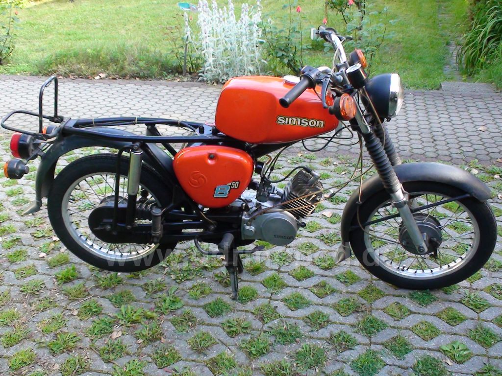

Hey liebes Forum, wie ihr seht bin ich nue hier und habe eine S50 B Bj. ´75 . Anfangs fuhr sie schon mal nicht schlecht, doch nach dem ich sie nun vollständig zusammen gebaut habe, springt sie nicht mehr an. Die Zündkerze habe ich gleich geprüft, sie hat noch einen guten Funken. Vergaser und Luftfilter sind gereinigt. Abgesehen von dem Akku, den ich heute mit Säure und Wasser aufgefüllt habe, aber der läd erst mal noch. Ich habe derziet keine ahnnung mehr was es noch sein könnte. Bitte um Hilfe ;-) PS: das Bild ist übrigens nicht auf´m Land aufgenommen sondern in Radebeul, in der nähe für Dresdden falls das einem was sagt ;-)

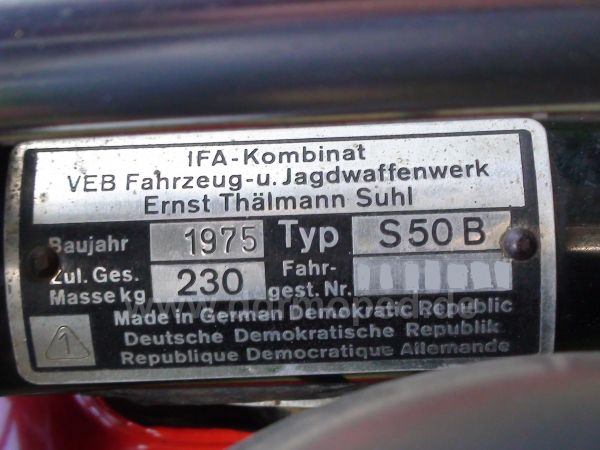

Zum Beispiel gestohlen melden oder Papiere dafür ausstellen lassen usw. es gibt genug Leute die auf sämtliche Ideen kommen, so eine Nummer ist iwo auch vertraulich-meine Meinung. Klar ist destiliertes Wasser zum Nachfüllen, ich habe auch nur darauf hingewiesen, weil er schrieb, das er sie mit Säure und Wasser befüllt hat. Da fällt mir der Spruch aus Chemie ein: Erst das Wasser dann die Säure, sonst passiert das Ungeheure! Wenn der Vergaser sauber ist, werden die Düsen wohl frei sein  . MfG Sven

...der Tipp wegn der Nr. wahr gut, ich hab gleich mal alles ruduschiert....

Wenn du einen anderen Vergaser hast würde ich den mal ranbauen, nur mal so testweise. Auch einen anderen Kerzenstecker würde ich mal probieren, das sind meiner Meinung nach eine der häufigsten Störursachen. PS: Ja, die Sache mit dem Seitendeckel ist natürlich quatsch. Und wenn ich mir mit fremden FINs Papiere beantragen will, dann geh ich bei uns vor der Schule mal durch die Reihen und schreib die abMfG joker317 Edit: Sachse, bitte denk an deine Rechtschreibung, danke MfG joker317
