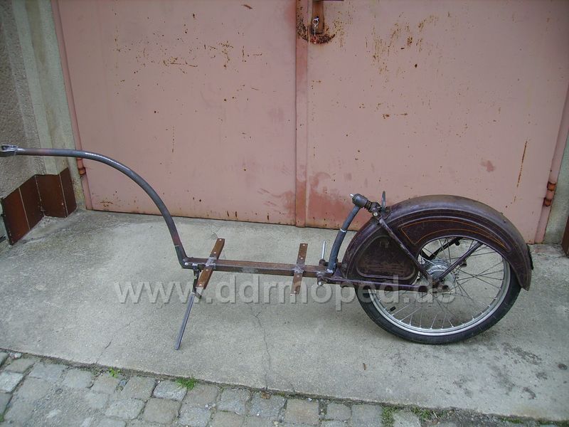

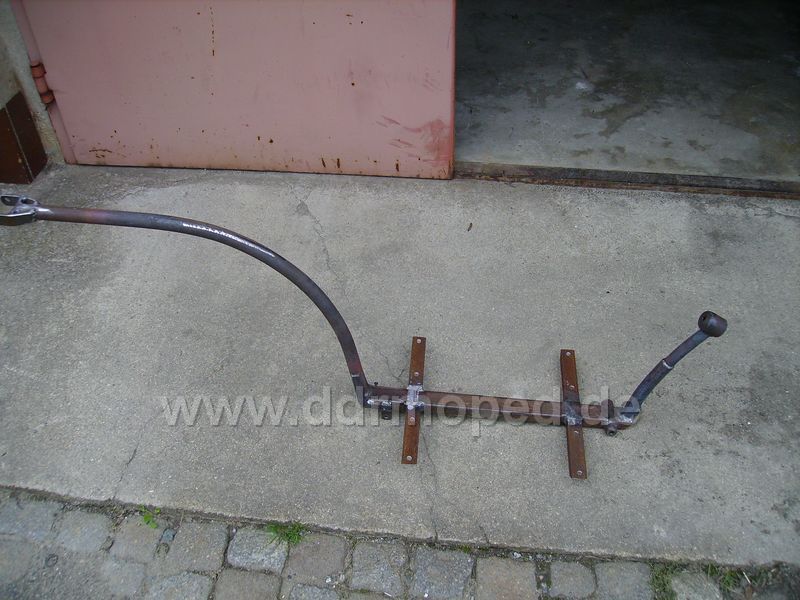

So, heute war ich nochmal "braten" wink.gif und was soll ich sagen, der Rahmen ist fertig geworden! smile.gif
Alles noch bissl Verschleifen und schon kann lackiert werden.

Und so sieht das Ganze mit montierter Schwinge und Ständer aus.
Als nächstes muß das Schutzblech etwas umgebaut werden, denn so im Originalzustand kann ich es nicht lassen. Die Schwinge wird warscheinlich auch noch getauscht und dann bissl angepasst.
Ganz nebenbei, vielleicht hat ja noch jemand nen bezahlbaren wink.gif Werkzeugkastendeckel (Zustand eigentlich egal) liegen, denn da fehlt mir noch was passendes.
Eigentlich müsste ja noch ein Gepäckträger drauf, aber ich glaube darauf verzichte ich, da ich es so besser finde...mal sehen... hmm.gif
Die Idee und natürlich die Ausführung bisher, verdienen mal wieder hohe Anerkennung.
Weiter machen!
mfg Toni

Die Idee ist so einfach wie genial.
Ich bin auf das Endprodukt gespannt.

Ich bin fastzieniert wie du das mit der Federung hingekrigt hast. thumbsup.gif thumbsup.gif thumbsup.gif
Wär ich gar nicht drauf gekommen auf so eine simple Lösung.
