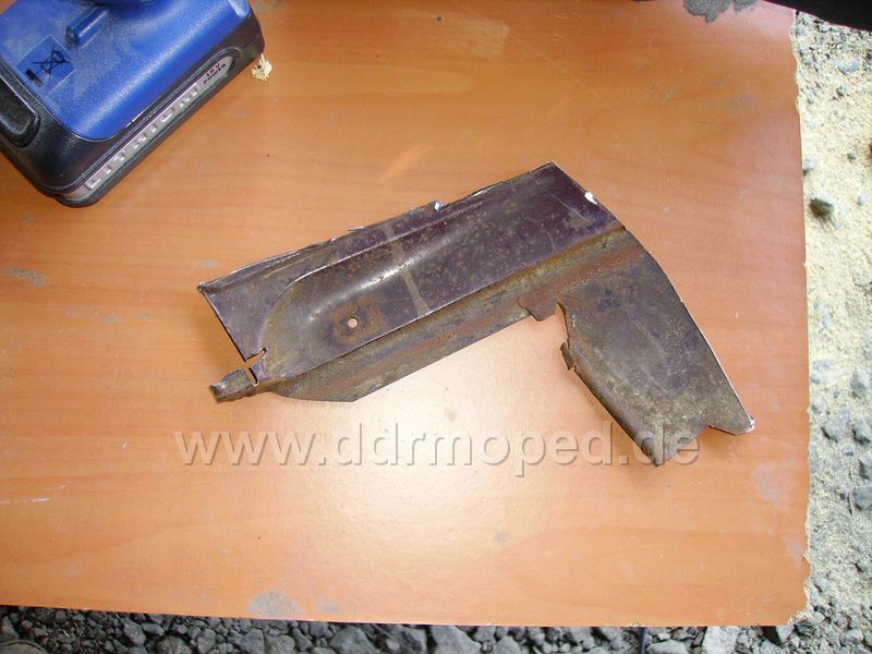

Nachdem das Einschweißblech soweit vorbereitet war, kam nun das Schutzblech an die Reihe.
Also wurde das überflüssige Stück Blech heraus getrennt. An der Rundung musste dazu dann noch die Punktschweißung aufgetrennt werden, denn die Verbindung soll dann an dieser Stelle "Original" aussehen.

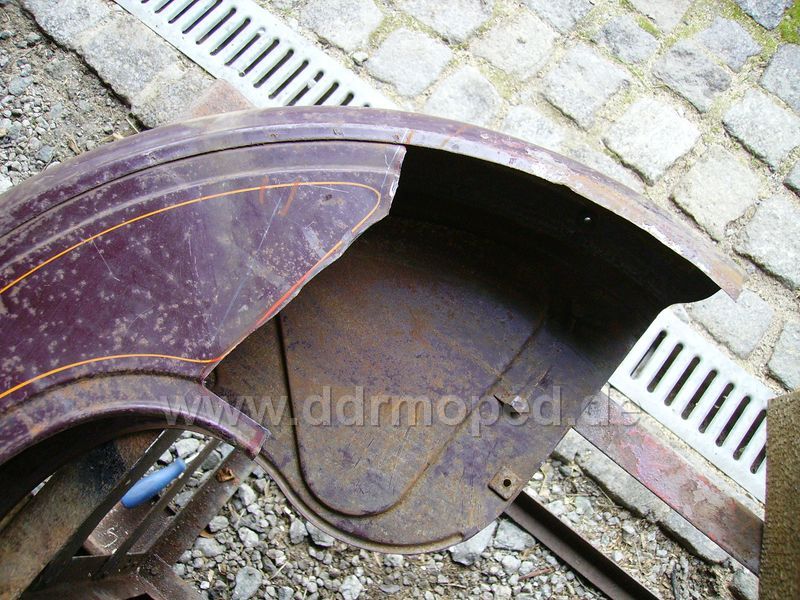

Leider haben es mir die damaligen Essi-Erbauer nicht unbedingt leicht gemacht. cry.gif
Im Unteren Bereich ist das Schutzblech nach innen gearbeitet, um der Kette mehr Platz zu verschaffen. Somit fehlt auch die nun sichtbare, umlaufende Kante, die den Anschluß zum seitlichen Blech bilden sollte.
Also musste diese Kante auch noch nach außen nachgezogen werden.
Ich denke, das Ergebnis ist zufrieden stellend. Allerdings ist gut zu erkennen, wo die Sicke im Original endete, da dort, wegen der ursprünglichen Blechform, etwas an Material fehlt.
Als nächstes kann dann das Einschweißblech endgültig eingpasst und verschweißt werden...
Ich weis, viel Aufwand für so ein Teil, aber ich denke, bissl Ordentlich sollte es schon werden. Schließlich soll ja auch das fachkundige Forum-Publikum zufrieden mit meiner Arbeit sein... rolleyes.gif cool.gif

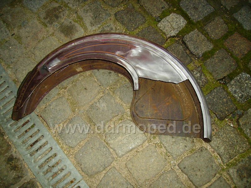

So, an dieser Stelle mal ein erster Blick auf das Ergebnis, der doch etwas aufwändigen Vorarbeit.
Das Blech wurde eingeschweißt und auch gleich noch paar Ausbesserungen am Schutzblech durchgeführt. Leider ist der Zustand des Sutzbleches nichtmehr der Beste, aber naja, alles geht irgendwie vorzurichten... rolleyes.gif
Nachdem noch etwas gespachtelt wurde und einigen Schleifdurchgängen kam dann die erste flächendeckende Grundierung drauf.

Schmied, es ist schlicht Defätismus, einen intakten Kotflügel so hinzurichten. mad.gif Das wäre sicherlich auch anders gegangen. Die Flex ist eigentlich unwiederbringlich, es sei denn, Du hast das rausgetrennte Stück noch.... Der war doch noch gut!
Schmied
Geschrieben am: 01.10.2010, 11:06
Beiträge: 5230
Mitgliedsnummer.: 423
Mitglied seit: 04.01.2007
Na ich wusste es doch, einer wird angesichts der "Zerstörung" meckern.
Hatte sogar schon Angst angesichts meines Tuns in ein anderes Forum abgeschoben zu werden. So schlimm scheint es ja aber doch nicht zu sein, der einen Stimme zu urteilen... rolleyes.gif
Aber, zur Beruhigung, ich habe natürlich das abgetrennte Stück "sozialistischem Kulturgut" aufgehoben. Somit ist die ganze Sache jederzeit Rückbaubar... cool.gif laugh.gif

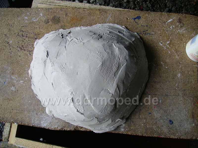

Also habe ich heute bissl "getöpfert" um aus dem Nichts ein neues, sozialistisch geprägtes Teil entstehen zu lassen... rolleyes.gif
Schmied
Geschrieben am: 01.10.2010, 21:24
Beiträge: 5230
Ich weis, ist wiedermal mehr Arbeit als notwendig...na und tongue.gif ...man will ja auch sagen können: "...alles selbst gemacht!" rolleyes.gif
Klar, man hätte sich ein Original besorgen können, aber da ich noch genug Material zum Selbstbau da habe, spar ich mir die Investition.
Denke mal, morgen (nebenbei, denn es gibt eigentlich im Moment ein wichtigeres Projekt ph34r.gif ) hab ich dann den benötigten Werkzeugkastendeckel fertig und ich kann ans Finish des Schutzbleches gehen...

Willst´e den aus Zinn gießen?
Oder ist das Teil in der Form schon das Endergebnis?
Gruß, Theo Nugenau...
Schmied
Geschrieben am: 02.10.2010, 17:30
Beiträge: 5230
Die Form ist aus ganz normalem Gips.
Der Deckel wird mittels GFK nachgebildet. Ist zwar nicht "Original", aber am Ende sieht niemand das es kein Blech ist. Viel Werkzeug kommt schließlich sowieso nicht rein.

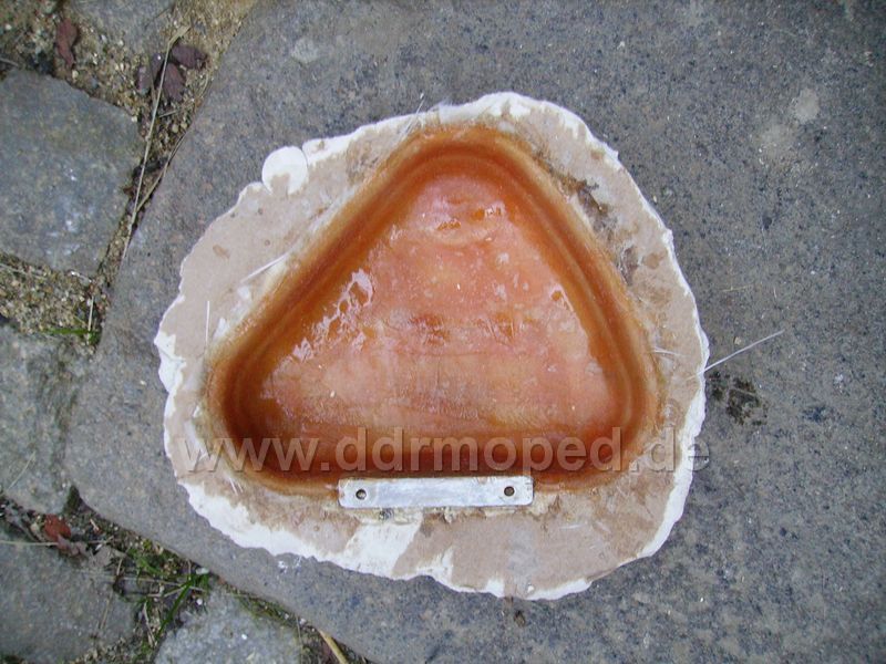

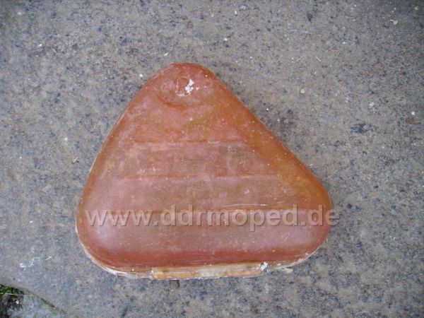

Schmied
Geschrieben am: 02.10.2010, 17:34
Beiträge: 5230
Und so sieht das Rohteil nach dem Ausformen aus.
Ein bissl Feinarbeit und Lack und schon fertig zur Montage.
