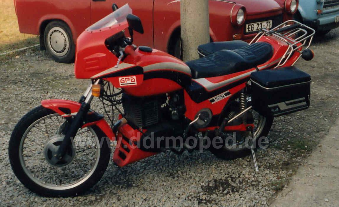

Ich sag nur , holt euch als Trennmittel ne Tube Bohnerwachs ......schmiert die Form und auch das abzuformende Teil damit kräftig ein , antrocknen lassen , kurz aufpolieren , von mir aus nochmals einwachsen ......anschließend nochmals aufpolieren und schon ist alles fertig für die weitere Arbeit mit GFK........oder auch glasfaser -verstärktem Polyesterharz ......oder wie früher in der DDR "Hobbyplast"! thumbsup.gif thumbsup.gif .....Aber das original Hobbyplast dürfte mittlerweile auch ohne Zusatz von Härter ausgehärtet sein. .........nach über 20 Jahren
Gruß Rene
der damals zu DDR Zeiten viel mit Hobbyplast gearbeitet hat ....hier meine TS 250

Mit der TS warst du damals der King!

Ja das war schon ein tolles Teil meine TS. !!!
Der Tank war von ner Pannonia......der Rest war GFK.....also glasfaserverstärkter Kunststoff.

@ René, deine TS sieht fast genau so aus, wie die MZ, die sie mal für Brasilien designt hatten. Warst Du der Urheber?
Respekt!
