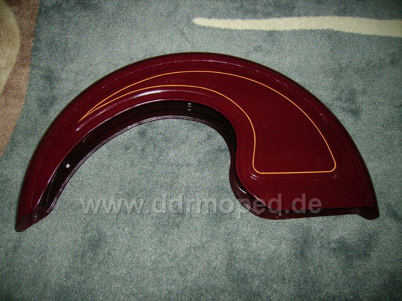

Die Linierung habe ich so wie bei meinen anderen Fahrzeugen gemacht...Abgeklebt und lackiert.
Ist für mich die einfachste und schnellst Art. Für Freihandzeichnungen hab ich nicht das Händchen... wink.gif

Und das machst du richtig so! Habe das auch schon mal probiert, aber selbst das ging bei mir daneben. sad.gif
Egal, der Grund warum ich fragte war der, dass ich von einem alten Schlawiner auf dem Simsontreffen in Zwickau einen Tipp bekam.
Wenn man die Linierung mittels Abkleben realisiert, sollte man am Anfang und Ende der Linie, einen runden Klecks machen! Das ergibt die Illusion einer Freihandlinierung! Geradlinig abgegrenzte Linien, verraten hingegen den Trick! thumbsup.gif

Der Trick mit den Farbpunkten ist garnicht mal so schlecht, obwohl ich mir so noch keinen Kopf drüber gemacht habe, ob man die Liniermethode erkennt oder nicht.
Der Laie weis es nicht und der Fachmann...naja...der wird sich schon über den "eigenartigen" Anhänger das "Maul" zerreißen... rolleyes.gif wink.gif

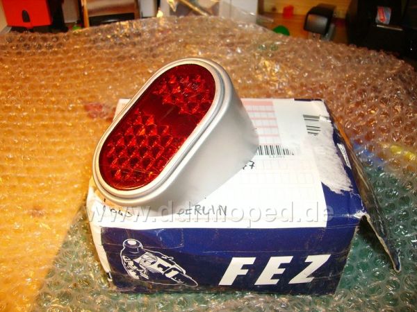

Soeben hatte es bei mir an der Tür geschellt und ein Päckchen wurde mir übergeben.
Dieses habe ich natürlich gleich "uffgefatzt" und siehe da....

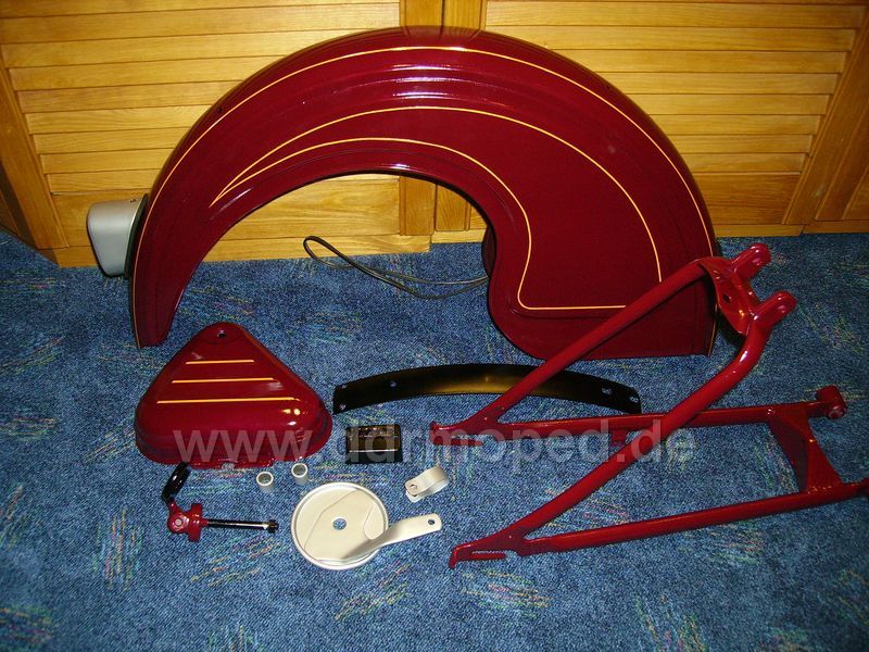

Da ich ja weis, dass hier immer auf Bilder gelauert wird, an dieser Stelle noch ein kurzer Nachtrag zum Stand der Dinge.
Somit mal ein Überblick der fertigen Kleinteile, teils Umgearbeitet, teils Eigenbau rolleyes.gif
Zur Fertigstellung muß jetzt nur noch der Rahmen den entsprechenden Lack bekommen und alles zusammengefriemelt werden... wink.gif

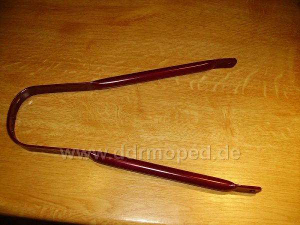

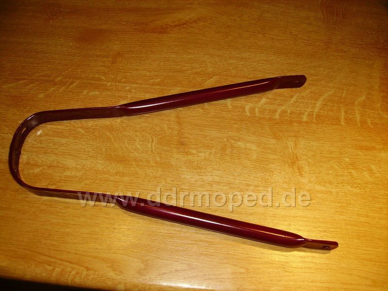

Auch wenn man mich schon "der Vernichtung wertvoller Teile" wink.gif bezichtigt hat, hier noch ein Beweis, dass ich mir die ganze Sache nicht besonders einfach mache. rolleyes.gif
Daher ist selbst die Schutzblechstrebe ein Eigenbau!
Alles was ich so auftreiben konnte, entsprach nicht meinen Vorstellungen und dann hätte auch noch die Umarbeitung (ich wollte keine Schloßhalterung) erfolgen müssen. Bevor ich mir diese Arbeit mache, ist so eine Strebe auch schnell selbst gebastelt... wink.gif Mein Gedanke war, was die Früher konnten, dürfte doch heute kein Problem sein! cool.gif
