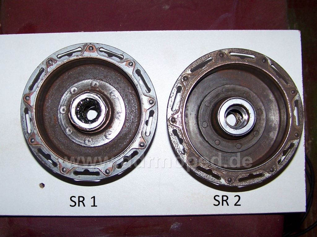

Leider kann ich mit mehr Bilder als den 2 folgenden nicht dienen - dazu müsste ich meine SR1 wieder zerlegen blink.gif
MfG Matze
PS: Der Durchmesser der Staubkappe ist unterschiedlich und somit auch der Durchmesser der Mutter mit Konus wink.gif

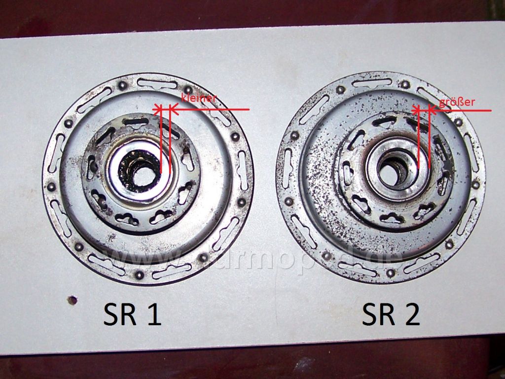

mjcp
Geschrieben am: 21.06.2010, 13:07
Beiträge: 832
Mitgliedsnummer.: 1304
Mitglied seit: 09.06.2008
Hier nochmal verdeutlicht...
Geschrieben am: 21.06.2010, 15:55
Ja, Matze, es sind zwei unterschiedliche Ausführungen der Halbnabe. Ich kann aber beide getrost in ein 26" (Sr1) oder ein 23"(Sr2) Rad einbauen. Das war ja die eigentliche Ausgangsfrage.
Richtig ist, dass Du für die unterschiedlichen Ausführungen die richtigen Konen, Muttern, Ringe brauchst.

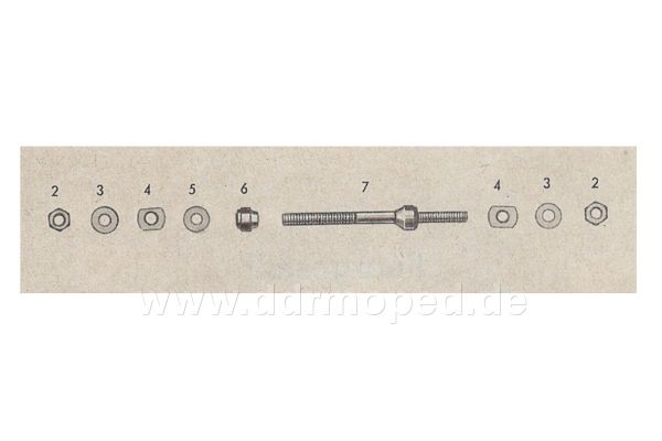

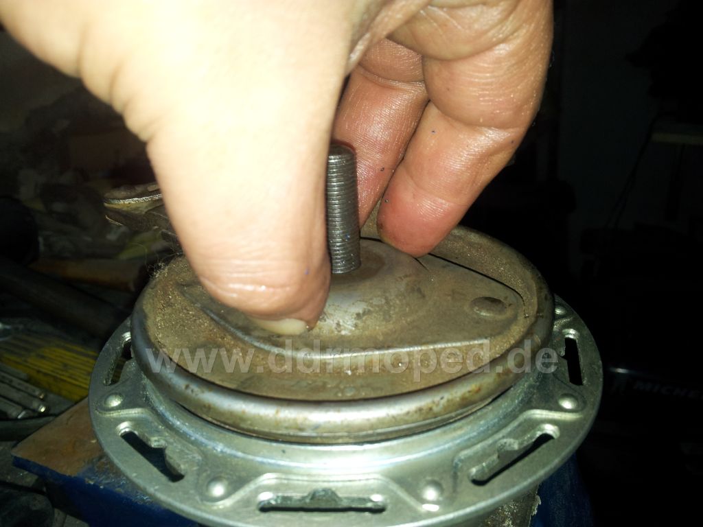

ich habe ein Problem beim Zusammenbau der Halbnabe vorn (SR2). Ich habe in einem Fred (weis nicht mehr welcher)gelesen, dass die Zweikantmutter auf der Bremsenseite nach Konus und Scheibe montiert wird. Das Bremsschild ist dann aber zu weit weg von der Nabe.....
Viele Grüße
Andreas
andifmt
Geschrieben am: 05.04.2013, 19:58
Beiträge: 215
Mitgliedsnummer.: 2041
Mitglied seit: 29.03.2009
........ oder kommt die Zweikantmutter erst nach dem Bremsschild, ohne Mutter auf dem Konus? Dann würde es passen. Im E Katalog 1957 sehe ich eine Mutter auf dem Bremsschild. Kann mir jemand weiterhelfen?
Viele Grüße
Andreas
