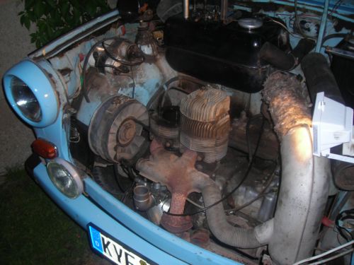

Soo, der Uni ist gepackt, wenn er morgen früh auf anhieb anspringt (logisch!) kanns losgehen. Laut karte 343km. thumbsup.gif
Mal sehn, ob ich ankomme... blink.gif Kurbelwelle rasselt im Standgas und Kupplung ist kurz vor breit... dry.gif

heute um 14.07 Uhr bekam ich die SMS, dass es jetzt noch 125km wären und Toni "könnte um 4 Uhr ankommen".
Ja, es wurde 16Uhr, nichts, es wurde 17 Uhr nichts und dann um 17.45, also ich die Hoffnung schon aufgegeben hatte, hörte ich eine Trabant-Tröte und ein Trabant der froh und lustig auf unseren Hof rollte.
"der klingt wie ne Büchse voll Schrauben", ja damit wurde dann das Traktor-ähnliche Geräusch des Motors von Toni kommentiert.
Nach einer kurzen Einweisung und ein bisschen Small-Talk haben wir uns entschlossen zu Max zu fahren, der schon, per SMS, drängelte.
Kaum saßen wir im Trabant hörte man wieder dieses Traktor-Geräusch und es wurde immer schlimmer. Toni vermutete es könnte die Kurbelwelle sein. Als wir dann an der nächsten Shell-Tankstelle den netten Tankwart fragten, ob es nun die Kurbelwelle sei oder die Zylinderkopfdichtung(was Toni ebenfalls vermutete), sagte der Tankwart, alias Master auf Trabant, nach einem kurzem Gasstoß(ca. 2sek), dass es difintiv die Dichtung sei.
Davon ermutigt, machte sich Toni ans Werk die Dchtung noch ganz zu versauen. Als wir nach 5km bei Max ankamen wollte der Trabant überhaupt nicht mehr richtig. Also wechselte Toni die Kopfdichtung während ich Max' Schwalbe in den Pfoten hatte.
Nach einem netten Talk mit Max machten wir uns auf den Heimweg, und schon als der Motor startete hörten wir wieder das Geräusch, also versuchten wir möglichst ohne anzuhalten, wieder nach Hause zu kommen, dies geling uns auch, allerdings teilweise nur mit einem der beiden Zylinder.
Zu Hause angekommen wurde wieder der Zylinderkopf abgebaut und die Vermutung, dass die kaputte Dichtung von einer herausgerissenen Schraube am Zylinderkopf herrührte bestätigte sich jetzt.
Ja, und nun sitzen wir hier! Freitag wird zur Autoverwertung gefahren und ein neuer Zylinder geholt und dann: Schaun mir mal!
PS: Dein Trabi hatte wohl auch schonmal nen gebrochenen Heizungsschlauch!?!? Sieht über dem Heizungsgeräuschdämpfer so gegipst aus... laugh.gif laugh.gif laugh.gif

Daß ne kaputte Kopfdichtung klappert wäre mir auch neu- man hört es da eigentlich nur recht deutlich fatschen und es gibt nen ordentlichen Leistungsverlust.
Was für eine Schraube wurde denn am Zylinderkopf heraus gerissen- doch hoffentlich nicht etwa ein Stehbolzen? Und vergeßt bei nem neuen Zylinder nicht den passenden Kolben mitzunehmen.... hmm.gif

Ach, ich glaub Toni hat ein bisschen mehr Ahnung als ihr rolleyes.gif ,
also es hat nicht geklappert, aber es hat den Sprit ausm Zylinder rausgedrückt, gegen die Blechwand hinterm Zylinder, dadurch das klappernde Geräusch. Und zum Schlussist er außerdem noch auf nur auf einem Topp gelaufen.
@ Christian
Keine Stehbolzen, bei diesem Baujahr wurde der Zylinderkopf noch mit 4 M10er Schrauben festgemacht. Allerdings ist eine davon rausgerissen, dadurch wurde der Zylinderkopf an der Dichtung undicht, keine Kompression und der Sprit wird über den Spalt der nun durch den(wahrscheinlich schon verzogenen Zylinderkopf entstanden ist) Spalt rausgeblasen und das mcht eben ein klappern Geräusch.
Acho hierbleiben tut Toni(der übrigens noch gar nicht wach ist) noch bis Sonnabend oder Sonntag.
Drückt uns die Daumen dass die Autoverwertung morgen noch einen guten Zylinder+Kolben da hat und das Toni den auch eingebaut kriegt ermm.gif
MfG joker317

Aber da würde mich abschließend noch interessieren was er für einen Motor eingebaut hat:
Denkt dran, falls er noch vom P70 ist, nicht vergessen das Kühlwasser aufzufüllen! laugh.gif laugh.gif laugh.gif
Ist ja alles nicht böse gemeint, aber wenn da normale 10er Schrauben drin sind ist das ein gutes Zeichen, dass da mal jemand seine eifrige Bastelwut ausgelassen hat. wink.gif
