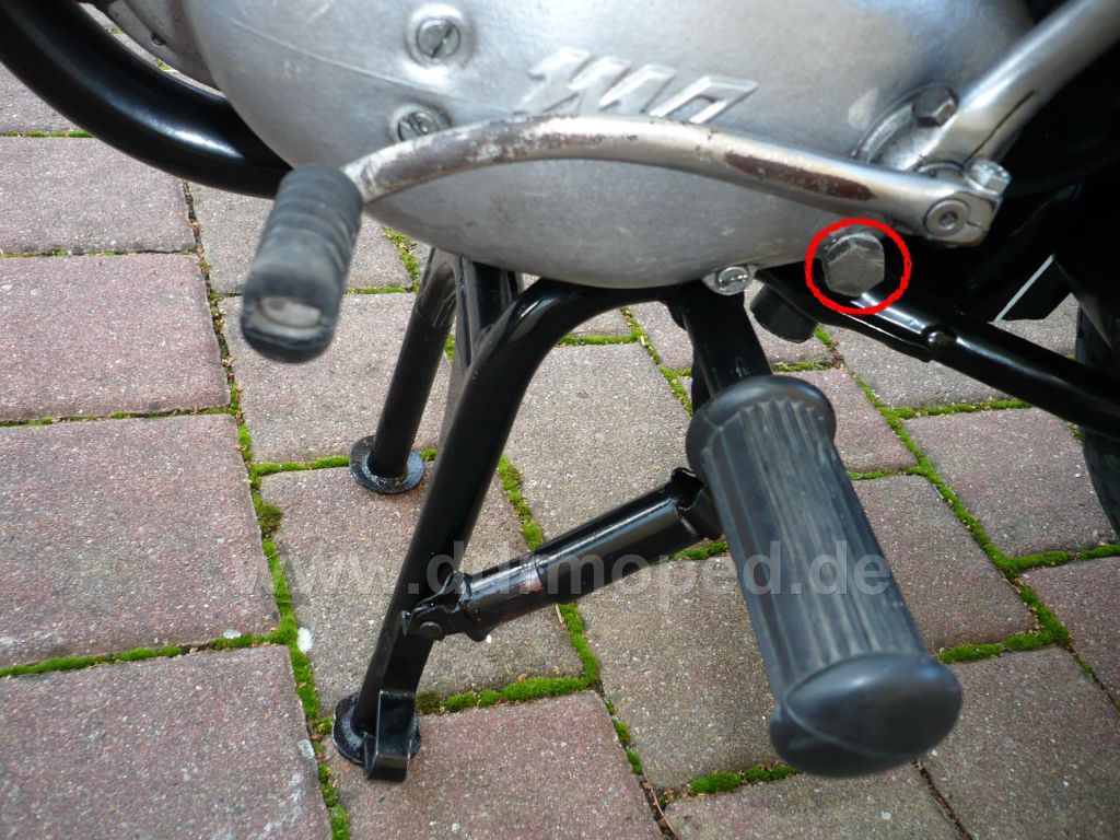

Also, an meiner MZ RT 125/2 gibt es keinen Ölmessstab, nur eine Kontrollschraube.Beim Ölauffüllen wird diese auch rausgeschraubt und soviel Öl aufgefüllt ,bis aus dieser Öffnung das Öl austritt. MfG Toralf

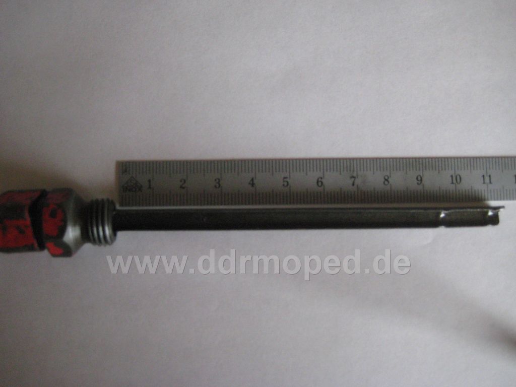

Also ich habe eine IFA RT 125/0 von 1952 und die hat auch einen Ölmessstab.
Der besteht aus einem halben 7mm rohr und ist unten zweimal gequetscht.
Von der Schrauben unterseite an gemessen ist er 113mm lang und die erste quetschung ist dann bei 94mm und die zweite bei 108,5mm.
Ich würd mir an deiner Stelle so etwas änhnliches bauen und dann einmal alls Öl ablassen und danach die richtige menge einfüllen und das niveau dan markieren. Das stimmt dann bestimmt auch mit meinen Messstab über ein.
