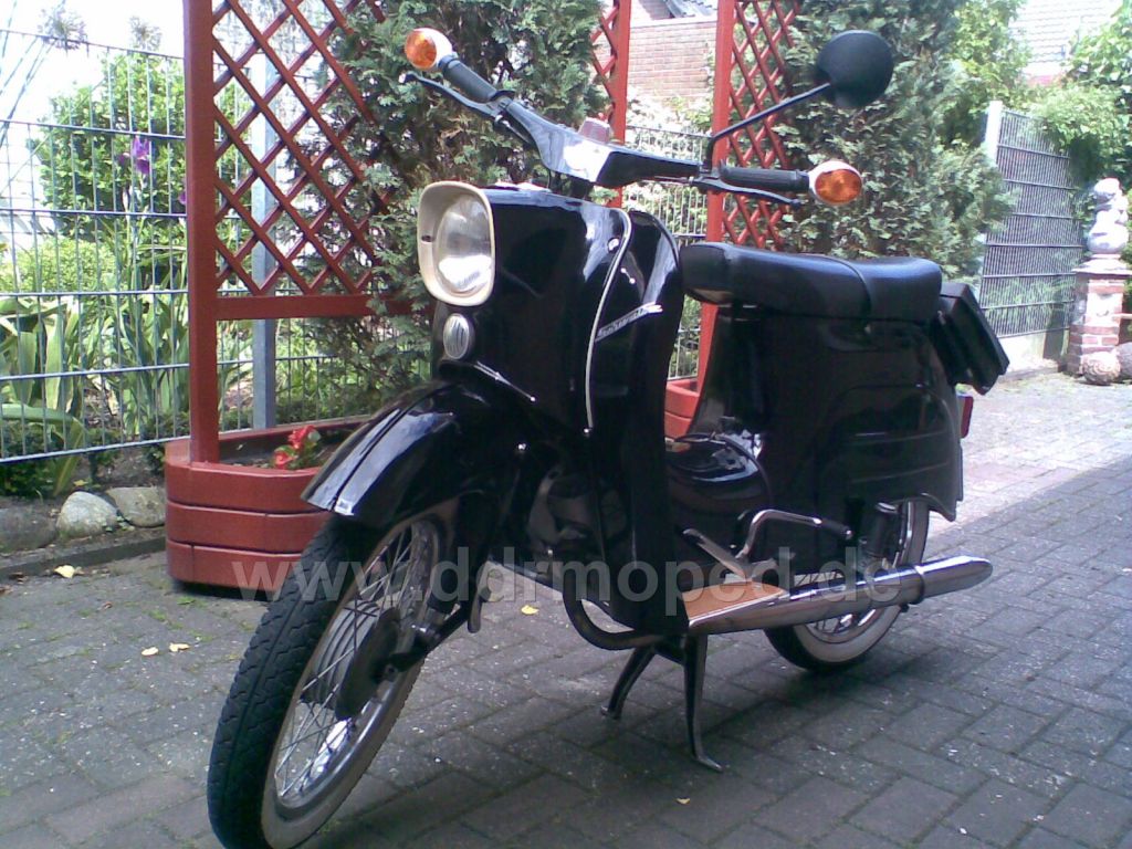

Simson Schwalbe KR51/1
Bj.1968
Technik: alles Ori.
Neuaufgebaut im Winter 09/10
Verkleidung chemisch entlackt und in hochglanz schwarz gepulvert.

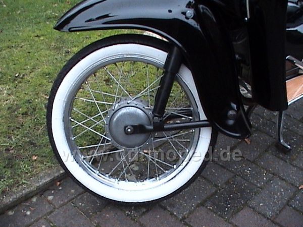

Weißwandreifen sind selbstgemacht mit LKWplanenfarbe (sehr zu empfelen)

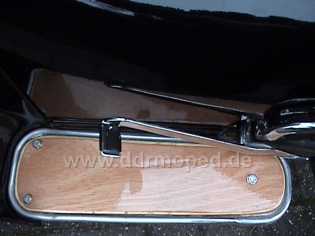

Trittbretter aus Holz mit Bootslack versiegelt.

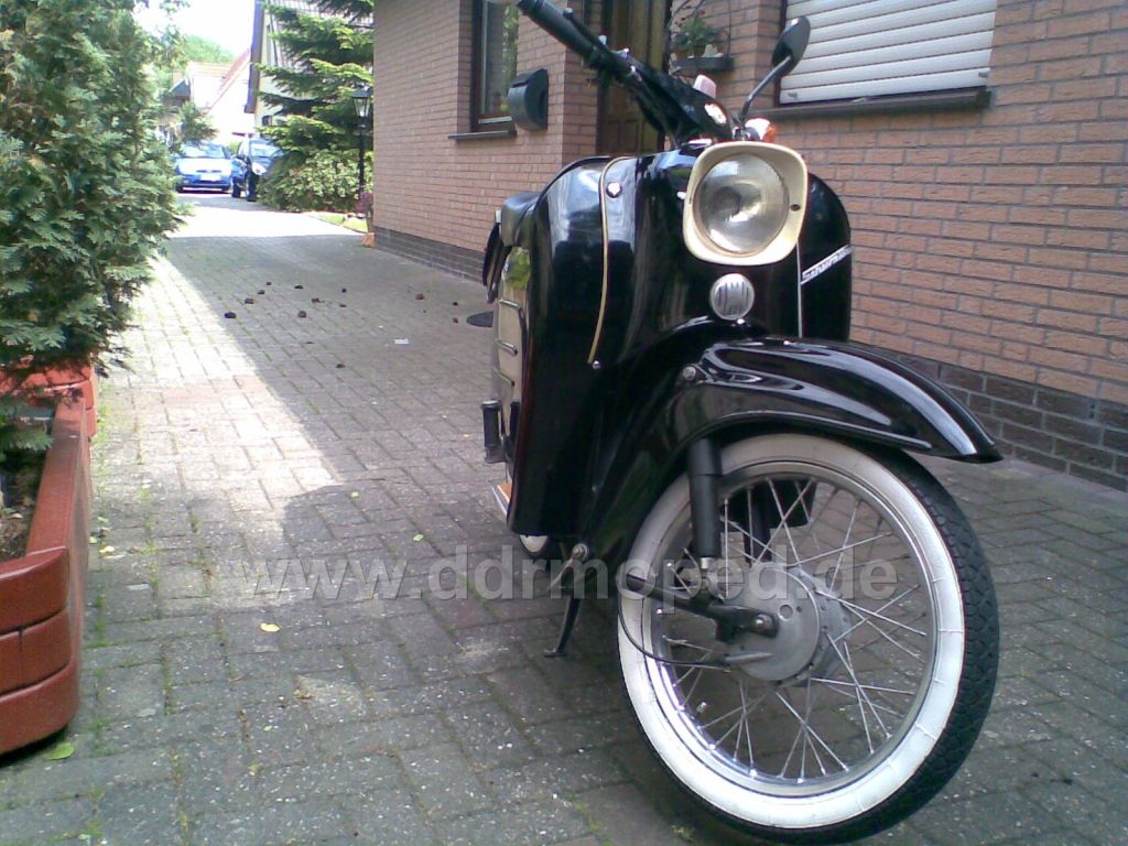

Sieht schick aus! Noch nen anderen Spiegel dran und den Krümmer und ggf. die Radnaben polieren, dann stimmts auch auf den 2. Blick! smile.gif
Wo aber hast Du Farbe für LKW-Planen her ? Hält das dauerhaft oder saut das rum wenn man mal durch eine Pfütze fährt ?

ich würd gern mal genau wissen wie das geht mit der farbe für die weissen wände der reifen, hab mir nämlich überlegt die von atlas zu bestellen für 37 € die sind aber nich straßenzulässig und ich hab angst das die mal irgendwann abfallen während der fahrt ... find die schwalbe übrigens sehr schön! feine arbeit geleistet
die ringe gibts übrigens hier per email zu bestellen www.weisswandringe.com oder gelegentlich auch bei ebay.de ...
danke im voraus für die antwort, könntest du nochmal n bild nur vom reifen (seitenansicht) einstellen, damit ich seh wie das dann genau bei dir aussieht ?
grüße pavel.

Also die Farbe hält wirklich gut,klar muss man mal hier und da nen kleinen Fleck nachbessern,ich bekomme die Farbe von einem Betrieb der sich auf Schwertextilen also LKW-Planen etc. spezialisiert hat.
......und ja Spiegel und Plastehebel kommen noch weg aber das erhält ja den Spaß am weiter veredeln ...

aso nochmal zu den WWR...
Gummi anrauhen habs mit 80er Papier gemacht,dann mit Silikonentferner säubern und dann 3 oder 4 anstriche drauf und dann trocknen lassen

Trittbretter: Sperrholz aus Hartholz und mit 8 Schichten Bootslack versiegelt
(schrecklich langwirig)

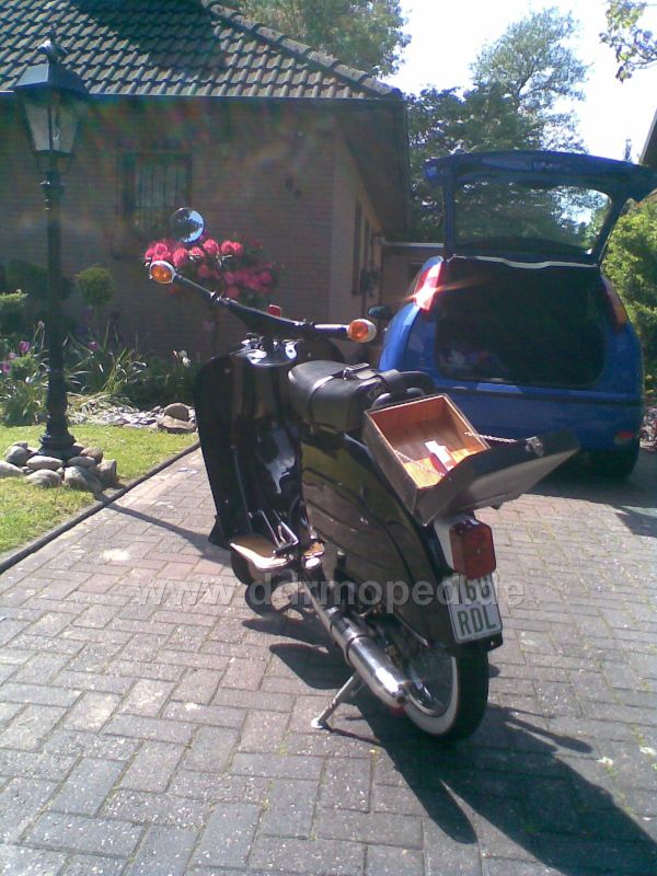

Ein Foto noch von der Heckansicht...
Lederkiste ist mit dem selben Holz wie die Trittbretter von innen verkleidet und auch mit dem Lack versiegelt (die Kiste ist Bj.ca 1950)
Der Seitenständer ist von mir auf die 51/1 angepasst worden muss aber noch die Halterung der Ferder irgentwie verbessern.
