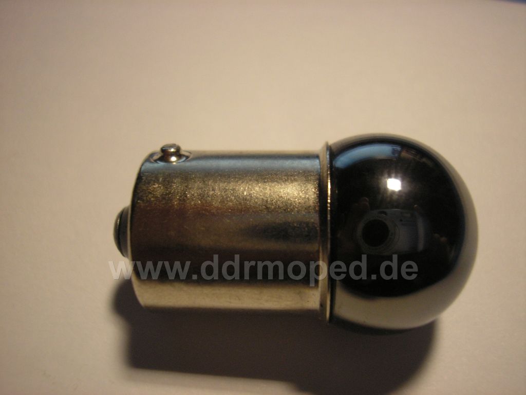

Hallo, ich möchte mal wieder langsam ins fachliche abschweifen.
Also der Star läuft gut nur macht mir der Verschleiß des 5 W Leutmittels in meinem Rücklicht Sorgen. Ich bin jetzt ca. 200 km mit dem Mokick gefahren und es sind jetzt schon 3 Birnen kaputt gegengen mad.gif
Woran kann das liegen?
Spannungsspitzen? Qualität der Birnen? Hersteller ist Narva.
Gruß Marius
Und so sieht es dann aus. Durchgebrannt und schwarz.

QUOTE (SR2 verehrer @ 05.07.2010, 22:07)
Gruß Marius
Die Ursache für dein Problem ist bestimmt eine kaputte Tachobeleuchtung.
Wenn deine Tachobeleuchtung kaputt ist, dann brennt dir dein Rücklicht dauernd durch, weil zu viel Spannung vorhanden ist. Also immer drauf achten, dass das die Tachobeleuchtung funktioniert, dann brennt auch das Rücklicht nicht durch. smile.gif
Gruß Jörg
Geschrieben am: 06.07.2010, 08:34
QUOTE (SimsonSammler1234 @ 06.07.2010, 01:59)
Die Ursache für dein Problem ist entweder eine falche Wattzahl beim Rücklichtbirnchen oder deine Tachobeleuchtung ist kaputt.
Gruß Jörg
Naja , 6 Volt / 5 Watt wäre ja korrekt für den Star .
Gruss,
Raffi
Geschrieben am: 06.07.2010, 20:35
QUOTE (Raphael @ 06.07.2010, 09:34)
Gruß Jörg
Gruss,
Raffi
Habs geändert. Danke
