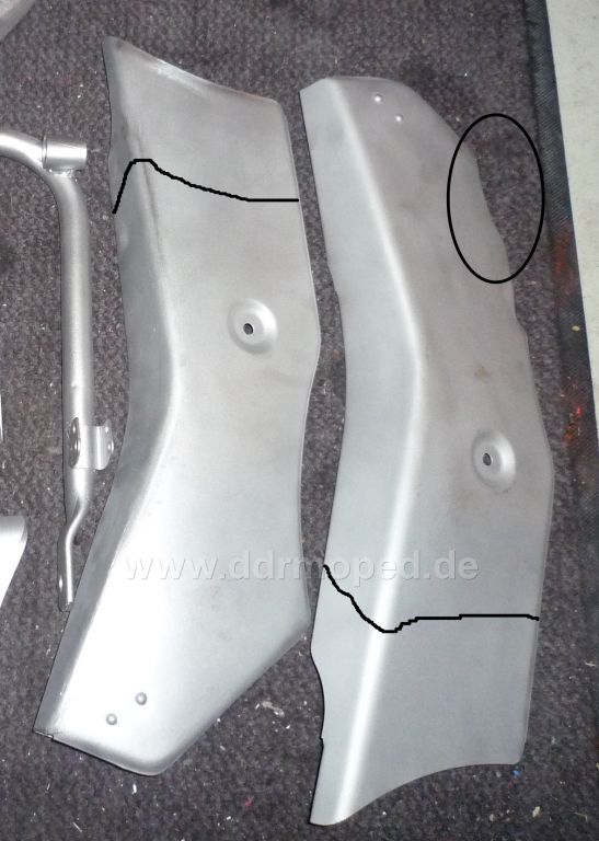

Da ich jetzt einen Motor bekommen habe benötige ich jetzt noch passende Seitenbleche.
In der Bucht bin ich auf diese gestoßen:
Da ja bekanntlich die Unterschiede im Detail liegen wollte ich die Experten nocheinmal fragen ob es auch die richtigen sind:
Seitenbleche

Hallo Marius!
Das was da grad zur Auktion steht sind eindeutig Habichtbleche, der größere Ausschnitt für die Luftführung (auf meinem Bild eingekreist) ist vorhanden. Allerdings ist auch die Länge entscheidend, wie schon oben von Florian erklärt wurde. Die stimmt bei denen auch, habe ich anhand meiner Starbleche mal angezeichnet. Diese sind nämlich viel länger und spitz zulaufend.
Also viel Erfolg beim Bieten!
Grüße vom René
Geschrieben am: 08.10.2010, 16:41
QUOTE (SR2 verehrer @ 08.10.2010, 14:02)
Seitenbleche
Marius
Aber nur für den Habicht, denn das rechte Blech ist beim Sperber aufgrund des fahrtwindgekühlten Zylinders und der damit fehlenden Lufführung wieder etwas anders. wink.gif
