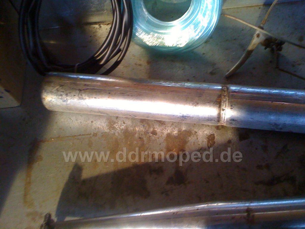

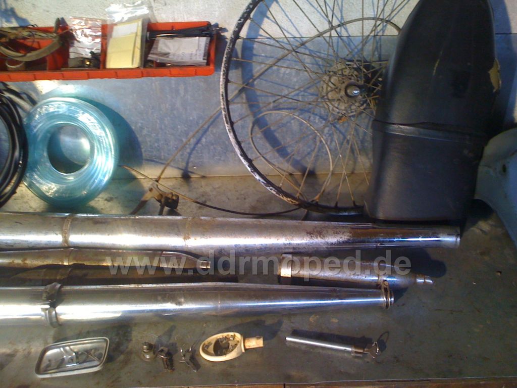

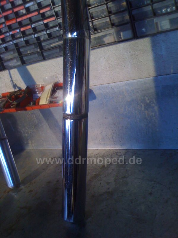

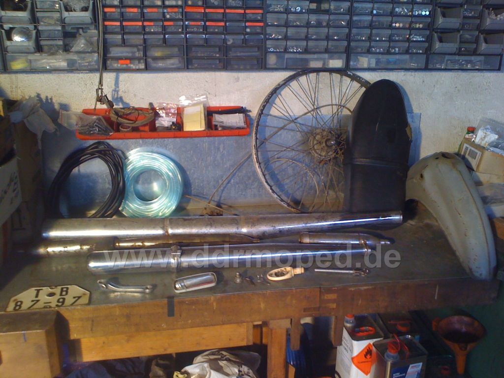

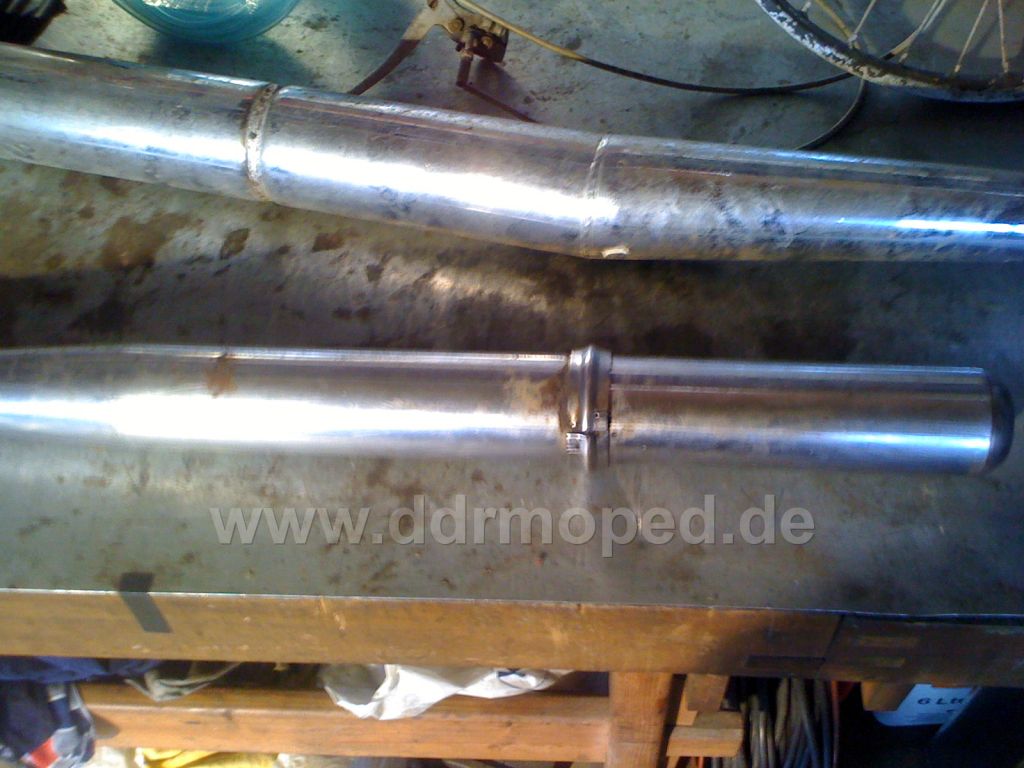

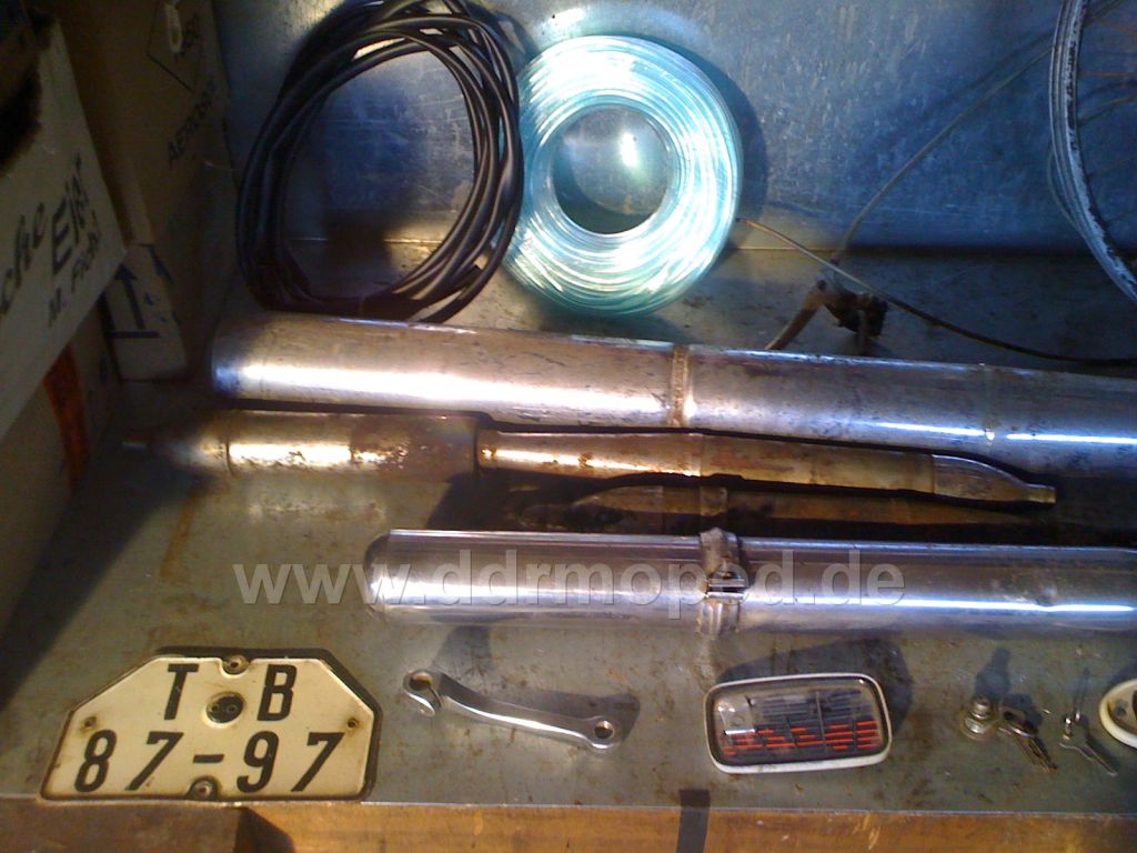

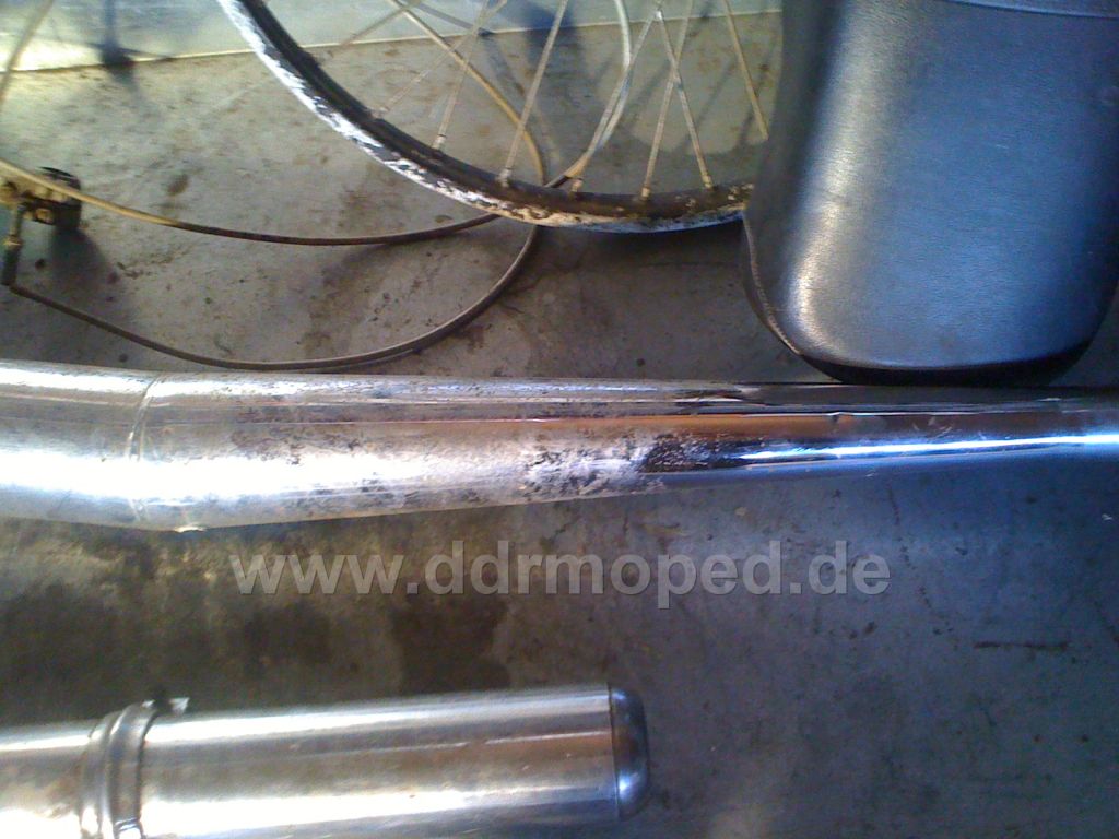

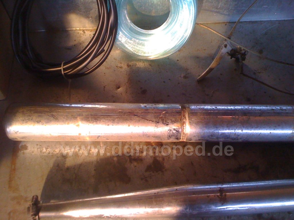

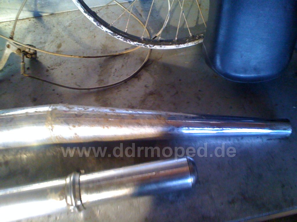

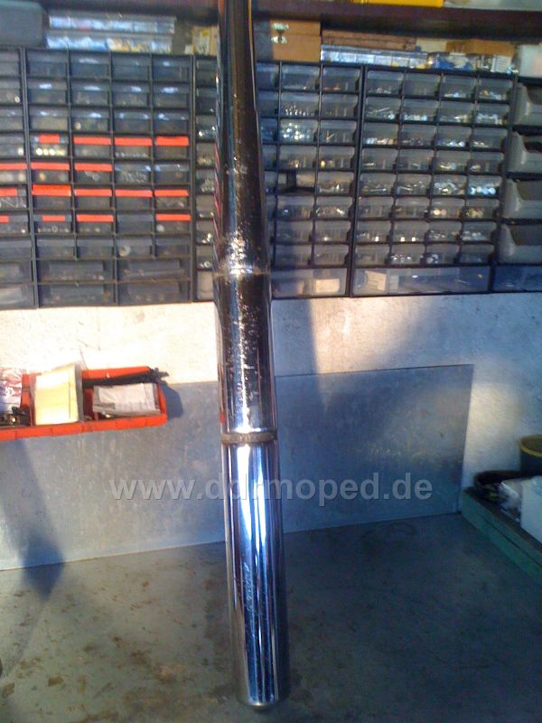

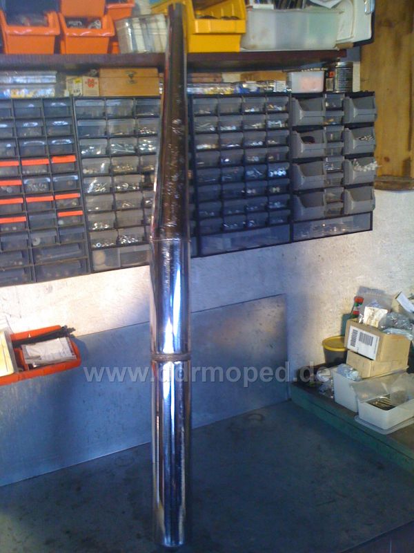

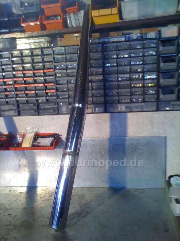

Übrigens, nach Erhalt der Maschine aus der Werkstatt, wurde mir von der Chefin noch dringend dazu geraten, einen neuen Auspuff zu besorgen, da der jetzige (ein Nachbau der vor paar Jahren verbaut wurde) wohl Innen Schrott ist. Und wirklich wahr, das komplette Innenleben des Nachbaus hatte sich gelöst und damit konnte die MZ im hohen Drehzahlbereich auch keine ordentliche Leistung mehr bringen.
Mir ist es nach längerer Suche auch noch rechtzeitig im Frühjahr gelungen auf einem Teilemarkt einen originalen und unbenutzten Auspuff für die MZ für sage und schreibe 25 Euro zu bekommen. biggrin.gif thumbsup.gif
Er war nur etwas dreckig und durch eine falsche Lagerung (Wasser) wurde der Chrom etwas in Mitleidenschaft gezogen. Nach der Aufbereitung sah er allerdings wieder sehr gut aus und wurde mit einem neuen Krümmer verbaut.
Hier paar Fotos vom Auspuff.
Geschrieben am: 30.06.2012, 19:23
.... Noch vor der Aufbereitung.
