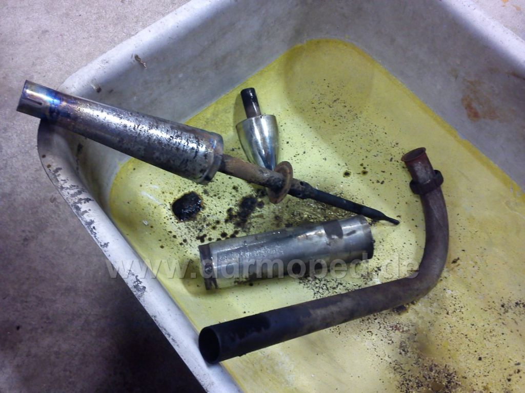

Außerdem haben wir den Auspuff leer gebrannt.
Anschließend wurde er etwas mit dem Hammer bearbeitet, damit die Kohle herausfällt.
Nu kriegt er noch die Flaschenbürste mit Bremsenreiniger zu spüren, damit er dann so sauber ist, dass er verchromt werden kann.
So sieht das ganze nun aus:

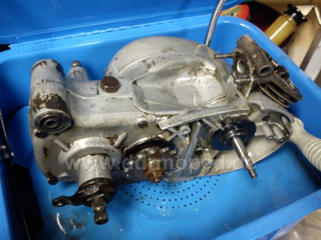

Des weiteren wurde der Motor etwas zerlegt, um eine erste Bestandsaufnahme zu machen. Der lief offensichtlich mit nur einem Kolbenring, Kurbelwelle und Pleuel müssen wohl ersetzt werden. Wir werden sehen...
Ersteinmal habe ich ihn ein wenig sauber gemacht. Sieht ja schon ganz nett aus:

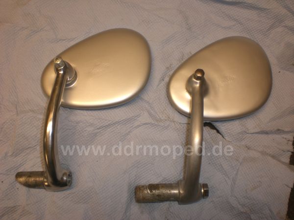

hab das Thema mal wieder hochgeholt weil ich gestern eine "Baugruppe" laugh.gif für Dich fertig gestellt habe cool.gif
Der linke ist Deiner. Die Schraube ist noch zum verchromen und kommt noch dry.gif
schönen Gruß von der Küste
Tony
Geschrieben am: 18.02.2012, 18:50
