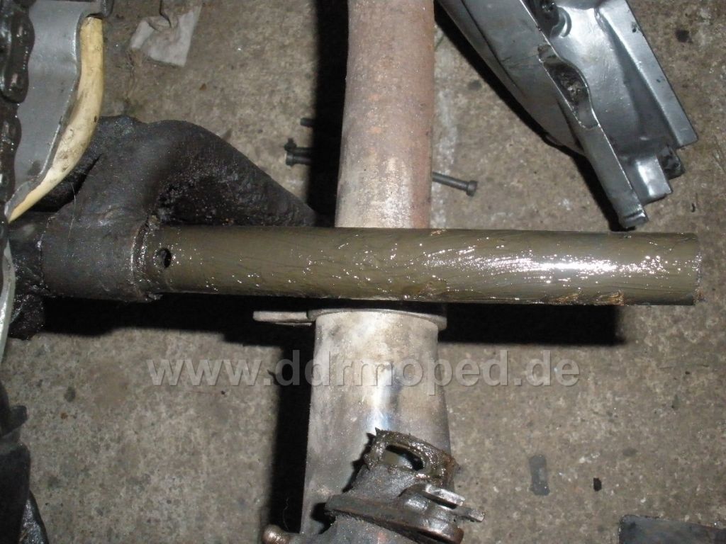

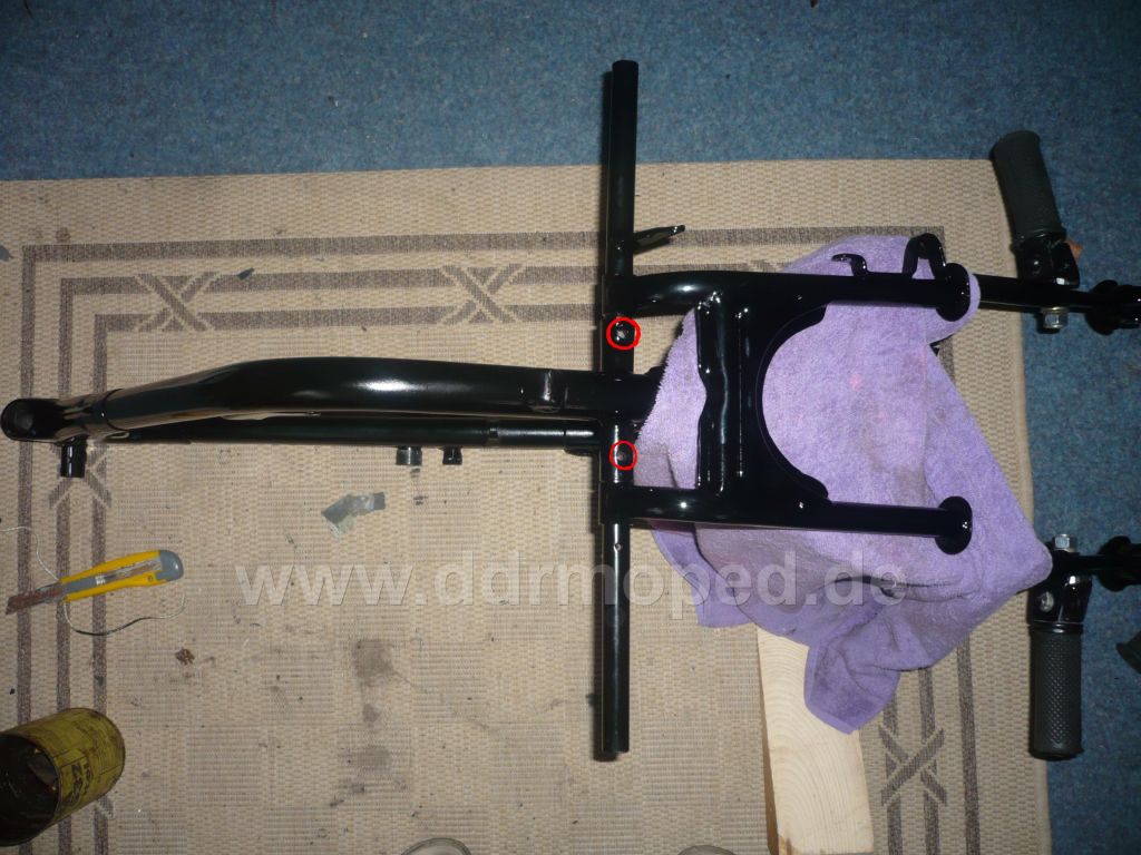

Hallo Thorsten, ich stelle dir mal ein Bild rein, auf dem zu sehen ist, wo die Fußrastenträger durchbohrt sind und mit einer Schraube befestigt sind.Ich denke mal die Schraube fehlt oder ist abgeschert. Gruß Toralf
Gruß Toralf
