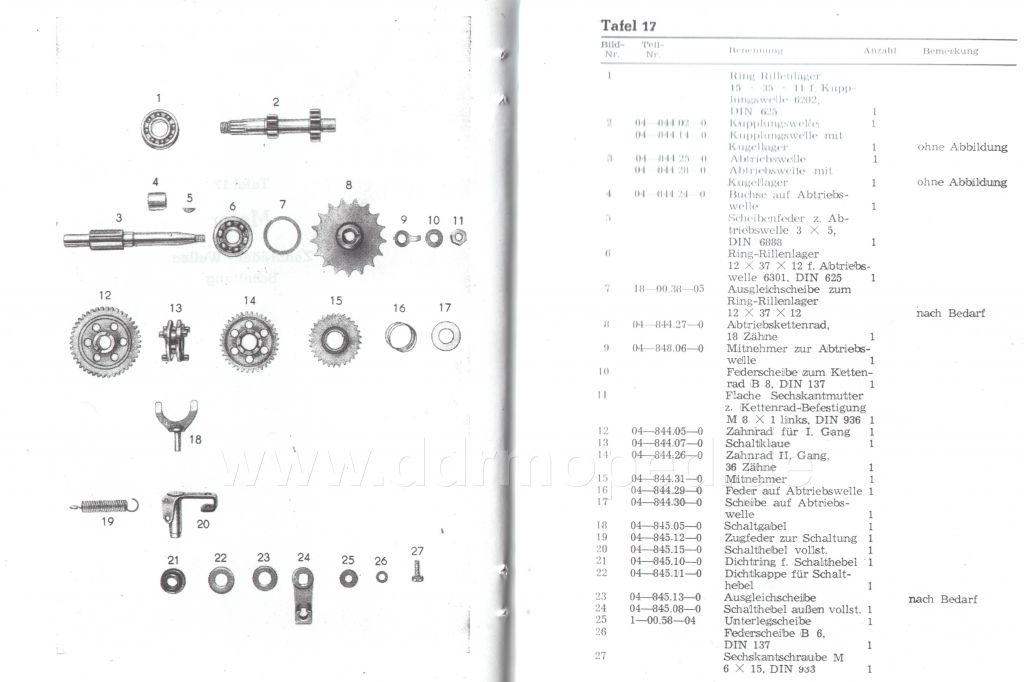

Ich möchte die Schaltklaue jetzt austauschen! Habe bei Sausewind eine gefunden passt die bei meinem Pedalmotor`?
LINK SCHALTKLAUE
Danke für eure Hilfe
Also brauche ich Teil Nummer 13 und 18 neu!?
Muss ich den MOtor spalten oder oder ist es leicht das Teil zu wechseln?
Gruß Jan
Geschrieben am: 26.08.2010, 20:19
Beiträge: 12039
Nee, am Spatz ist statt der Schalt-Gabel ein sogenannter Schaltstein . Die Klaue sollte die selbe sein . Letztere ist ausschlaggebend . wink.gif
