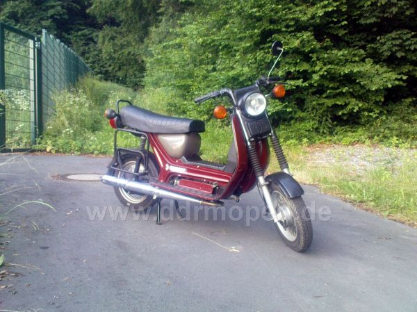

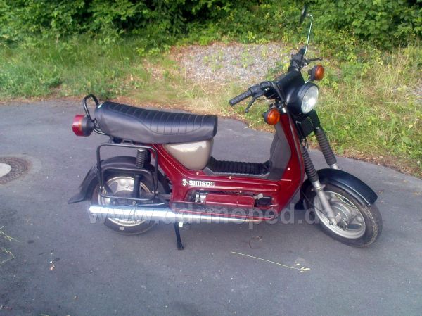

Concorde
Geschrieben am: 10.07.2010, 17:26
Beiträge: 2518
Mitgliedsnummer.: 323
Mitglied seit: 14.09.2006
... Gruß Thomas.

sehr, sehr nett anzuschauen!
wenn ich bedenke, dass das letzte Kennzeichen von 1992(?) war und seitdem wahrscheinlich draußen stand!
Gruß Christian
