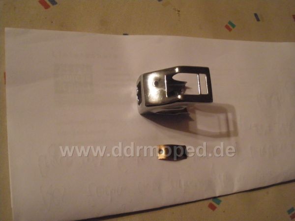

Ich habe einen SR2-Schalter neu verchromen lassen. Das vorherige Zerlegen war kein Problem, aber wie bekomm ich den Kupferkontakt wieder angenietet? Das ist so verwinkelt, hat jemand nen Trick auf Lager?

in der Regel wird das so gelöst klick das sollte ok sein.
Du kannst Dir aber auch M2 Halbrundkopfschrauben bestellen (falls die noch gibt) die sehen echter aus wie Nieten thumbsup.gif

Thorsten,ich stand nach dem Neuaufbau meines Essers vor dem gleichen Proplem,und wollte Schrauben vermeiden.Ich habe deshalb ein kleines Rundeisen ca.5mm stark genommen,und es auf einer Seite flach gefeilt,dann mit einem flach winkelig geschliffenen Bohrer eine halbrunde Kuhle als Gegenstück zum Halbrundkopfniet aus Messing gebohrt und von aussen aufgesetzt zum gegenhalten.Für innen das gleiche Rundeisen nur mit kleiner Anbohrung für den Niet und das Eisen sozusagen krumm geschlagen,um die Krümmung im Schaltergehäuse auszugleichen und mit dem Hammer den Niet nur noch von innen breitschlagen.Tipp:Innen besser ein kleine Underlegscheibe unterlegen,damit das Federblech mehr auflagefläche hatt und den Niet maximal auf die innere Länge beschrängen,damit du nicht zuviel breitschlagen musst,umso schwerer wirds sonst es vernünftig hinzubekommen.

Die Nieten sind doch aber aus Alu. Ich musste mir zwangsläufig 500 Stück besorgen (kleinste Abgabemenge). Mit der Rundeisenmethode bin ich gut rangekommen. Wichtig dabei: Immer mit zwei Leuten arbeiten! Allein ist das kaum möglich.
