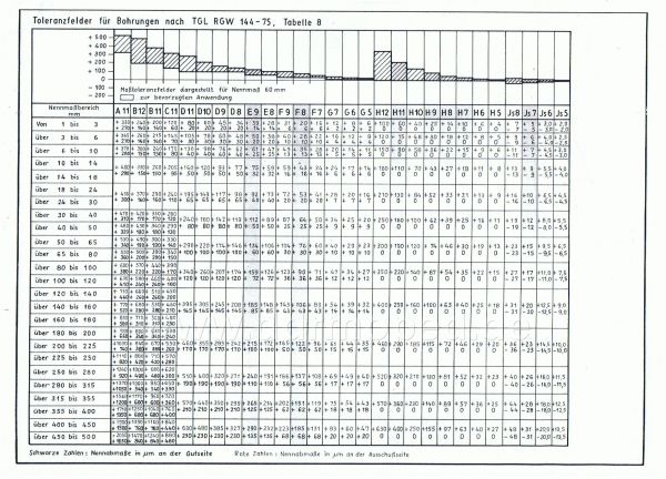

Es gibt vorgeschriebene Passungen mit deren Toleranzen.
Da kannste nicht irgendeinen Ø mit Druck (wieviel?) in das Rohr würschen

Da gibt es Tabellen für den entsprechenden Innen-oder Außendurchmesser des zu bearbeitenden Werkstückes.Die Materialauswahl ist natürlich auch zu beachten,in diesem Falle vorzugsweise PTFE,PET,zur Not auch das alte gute Pertinax,auch Gleitlagermetall-Rotguss-RG7-grün-CuSn7Zn4Pb7 oder CuSn8 (teuer) ist sehr gut verwendbar.Die Toleranzmaße (Über-und Untermaße) sind entsprechend anzupassen.
Wenn jezze deine gekauften Nachbaubuchsen außen 1mm kleiner im Durchmesser sind,als deine Gabelholme innen,nützt die größte Feile nichts.
Geschätztes Einpreßübermaß der Buchse würde ich etwa 0,1 machen und etwa 0,05 Laufspiel geben. Das mußt du aber gut abschätzen können,weil sich das Istmaß ja beim Einbau innen ändert und du die obere Laufbuchse nicht mit der Reibahle bearbeiten kannst !
Also kannst du nur einbauen-probieren-ausbauen-in Aufnahmevorrichtung einspannen-ahlen-einbauen-probieren,u.s.w.
