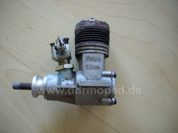

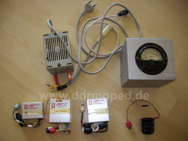

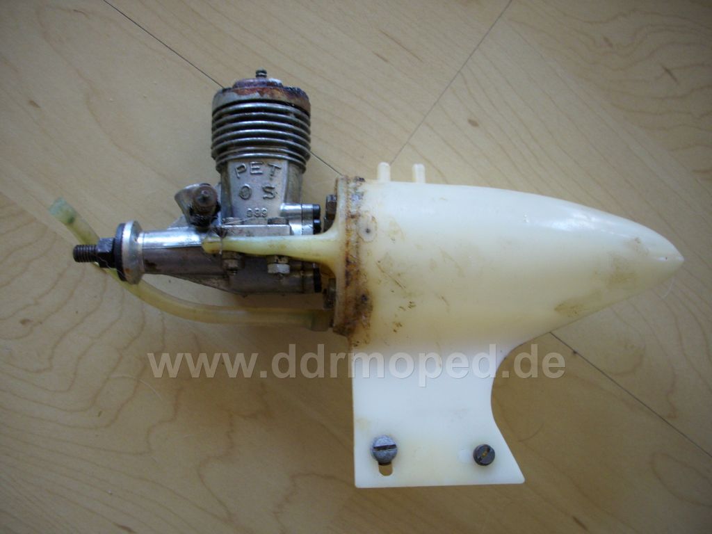

ich wollt mal fragen, ob sich hier jemand mit RC Modell Autos auskennt. Ich habe vor kurzem mal Zeugs bei uns im Keller gefunden und wollte mal wissen, ob man da was ordentliches zusammenbauen könnte?
Würde mich über viele und hilfreiche Antworten sehr freuen:)

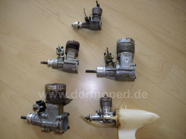

die Motoren

Hm ja gut bringt mich blos nicht weiter tongue.gif biggrin.gif .
Keine Ahnung obs von Modellflugzeug ist, aber die Motoren müssten sich ja auch für Autos verwenden lassen...

Die in der Mitte und links unten sollten Automotoren sein. Oben Flugmotoren und unten rechts ein Bootmotor, wenn mich nicht alles tàuscht.

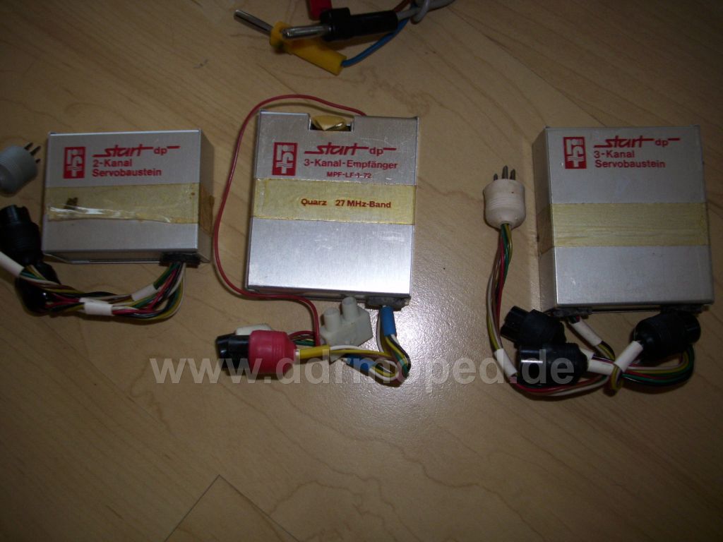

Also, die Fernsteuerung ist ist damals meist verwendetste "dp3", welche es auch als "2" bzw. "5" gab.
Die Zahl beschreibt die proportional steuerbaren Kanäle und funktioniert über AM-Steuerung.
Eine Besonderheit ist auch der (noch) extra benötigte Servo-Baustein, da die Technik damals noch nicht ganz soweit war wie heute.
Ich selbst besitze einige dieser Anlagen, wobei ich sagen muß, technisch gesehen sind sie sehr robust, wobei die Störanfälligkeit durch das 27MHz-Band recht hoch ist.
Die Motoren sind ganz normale Modellverbrennungsmotoren, deren Zuordnung (Auto, Schiff, Flugzeug) nicht direkt gemacht werden kann. Auf den ersten Blick ist in der Gesamtaufnahme der obere Motor(mit der Schraube im Kopf) ein Selbstzünder. Der mit dem Pylon als motorträger war bestimmt mal auf einem Motor-Segler (Flugzeug) montiert, weil diese Halterung mit integrierten Tank typisch dafür ist.
Für Auto-, bzw. Schiffsmodelle können theoretisch alle dieser Motoren verwendet werden, sofern man für richtige Kühlung sorgt.
