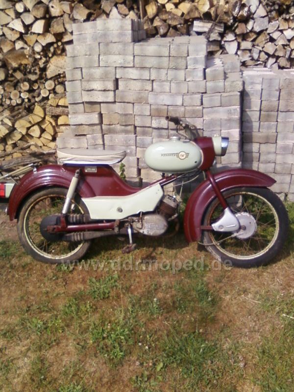

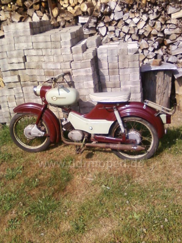

Hallo.
Ich hab einen 1966er Pedal-Spatz rumstehen den ich wieder zum Leben erwecken will. Lack ist alles noch original und gut. Nur der Auspuff und Krümmer ist rostig. Auspuff hab ich noch einen guten originalen da liegen, aber Krümmer brauche ich einen neuen, ist das der selbe wie beim SR2??
Und dann fehlt bei mir der Ständer, da die Ständeraufnahme abgerissen ist(nur noch die obere hälfte des Rohres da). Welcher Ständer gehört da dran und gibts die Rohre zum anschweißen noch oder passt das von einem Schwalberahmen oder so?
FIN ist 2083793
Gruß Robin
Geschrieben am: 05.07.2010, 14:49
Hallo Robin,
du brauchst für den langen Auspuff den kurzen Krümmer wie beim SR2E.
Beim Spatz kommt der Aluständer ran. Das Ständerrohr kannst du ganz einfach reparieren, wenn du dir ein passendes Rohr besorgst, das alte Stück heraus trennst und das neue Stück einschweißt.
PS: Zeig doch mal paar Fotos von deinem Spatz.
Gruß Jörg

Hatte der Spatz denn nicht generell schon die langen Auspufftopf mit kurzem Krümmer dran, wie auch die letzte SR2E?

so einen langen Auspuff mit gutem Chrom hab ich noch da, nur Krümmer siehts schlecht aus, sonst muss ich den doch neu verchromen lassen
Müsste das nicht bald einer der letzten Pedal-Spatzen sein oder wie lange wurden die gebaut?
roburdriver
Geschrieben am: 05.07.2010, 16:05
Beiträge: 113
Mitgliedsnummer.: 107
Mitglied seit: 26.07.2005
andere Seite

seg02
Geschrieben am: 05.07.2010, 16:45
Beiträge: 2011
Mitgliedsnummer.: 1724
Mitglied seit: 09.12.2008
Hallo Robin rolleyes.gif rolleyes.gif rolleyes.gif ,
schöööönes Pedal Spatzilein.
Ab damit zum Schlosser des Vertrauens und wieder Anbraten lassen. Dabei aber auch gleich auf die richtige Ständerlage aufpassen!!!
