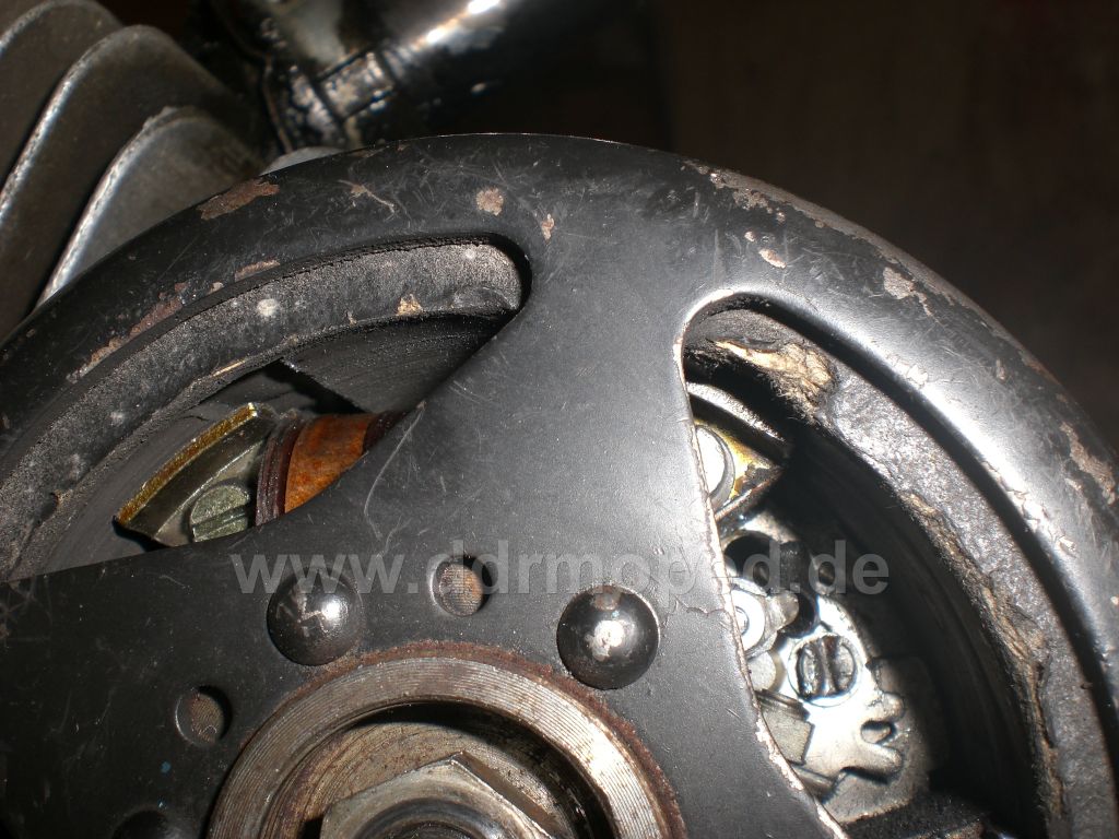

Tobis Kleinteile sind eingetroffen und der Kondensator wurde noch einmal gewechselt zur Sicherheit. Ich habe sämtliche Einstellungen sowie die Lötstellen auf der Grundplatte überprüft und nun ist ja auch Einiges neu drin.
Swen Uwe ich habe den Abriß überprüft aber festgestellt, dass die Magnetenbreite im Polrad nicht der Breite der Pole an der Primärspule entsprechen. Ich habe das nun so geprüft und gelassen schau mal bitte mit rauf. Auf dem Foto wird der ZZP dargestellt und der Unterbrecher öffnet gerade 0,05 mm. Beim rechten Pol ist der Abriß am ablaufenden Magneten genau eingehalten 0mm, links hingegen _uhm.gif hmm.gif
Das Laufverhalten hat sich nicht verändert insofern war es das auch nicht hmm.gif
Wenn das mit dem Abriß so i.O. ist bleibt mir nur noch auf Ennos Paket mit der Zündspule zu warten und das zu testen. Ich habe auch ein Video gemacht vom Laufverhalten des Motors weiß nur noch nicht wie ich das hier rein bekomme aber das wird schon, vielleicht hört man da was raus cry.gif
