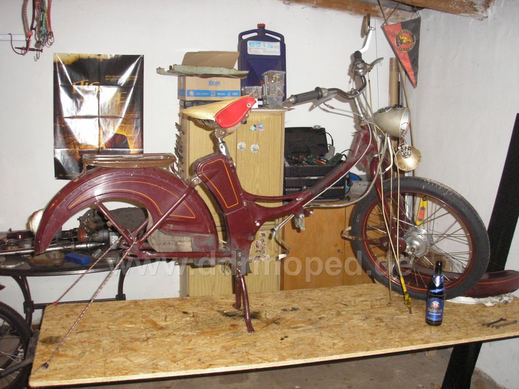

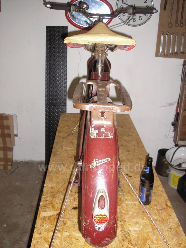

Hallo, ich wolte euch kurz meinen neuen SR2 vorstellen. Kritik erwünscht thumbsup.gif
Habe eigentlich vor ihn so zu lassen. Tauschen werde ich aber das Rücklicht (das Ding geht ja garnicht), den Ständer bzw. dessen Aufnahme reparieren und den Motor zum laufen bringen.
Er springt zwar an aber ich glaube er hat was mit der Kupplung. Dazu später aber mehr.
Eigentlich habe ich ja vorgehabt kein neues Moped mehr zu kaufen aber der Essi hat mir sogut gefallen, der Lack sieht auch noch sehr gut aus und der Preis von 240 € war angemessen.
Gruß Marius

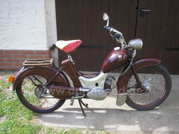

Moin,
Sieht gut aus.
bis bald Steffen

Glückwunsch!
Schönes Stück hast Du da geangelt.Der Preis ist auch nicht verkehrt.
mfg Toni

Hallo,der Sr sieht gut aus mach noch mal mehr Detailaufnahmen.Jedenfalls kann man mit relativ geringen Aufwand ihn sehr gut herrichten.Allzeit gute Fahrt.mfg andi cool.gif

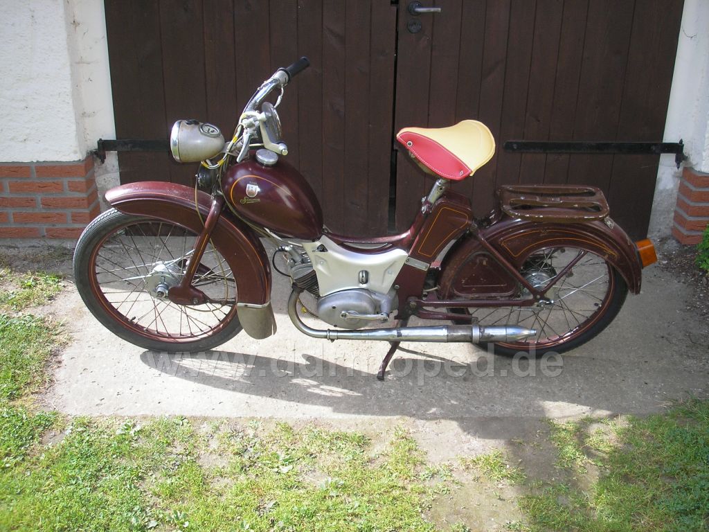

Der Sitz ist auch neu bezogen worden und sieht sehr sauber verarbeitet aus. Der Vorbesitzer meinte alleine das Beziehen des Sattels hat 180€ gekostet. Naja wers glaubt, ich jedenfalls nicht.
Die Pedale die hier fehlt ist vorhanden, wurde nur für den Transport entfernt. Etwas störend ist der angestrichene Gepäckträger und das fehlende Werkzeugfach. Aber man kann mit Leben.

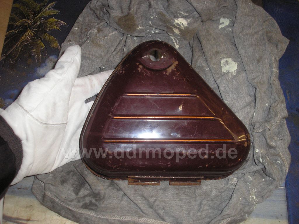

So gestern habe ich mich mal um meinen neues Gefährt gekümmert.
Tank,Benzinhahn und Vergaser gereinigt war doch etwas Rost drinnen. Springt auch gut an und läuft ruhig.

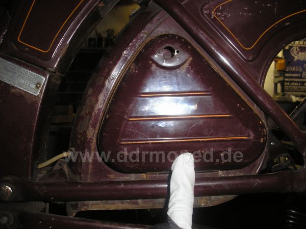

Erstmal hab ich einiges zum reinigen abgebaut und dem Essi ein vernünftiges Rücklicht gegönnt. Der Blinker ,welcher vorher montiert war, ging ja garnicht.
Dann habe ich die Hauptstütze abmontiert, wieder gerade gebogen ein kleines Blech aud die Stndfläche des Ständers geschweißt. Zum Schluss die behandelte Stelle mit Rostschutz behandelt und dann mit der passenden RAL-Farbe angesprüht.

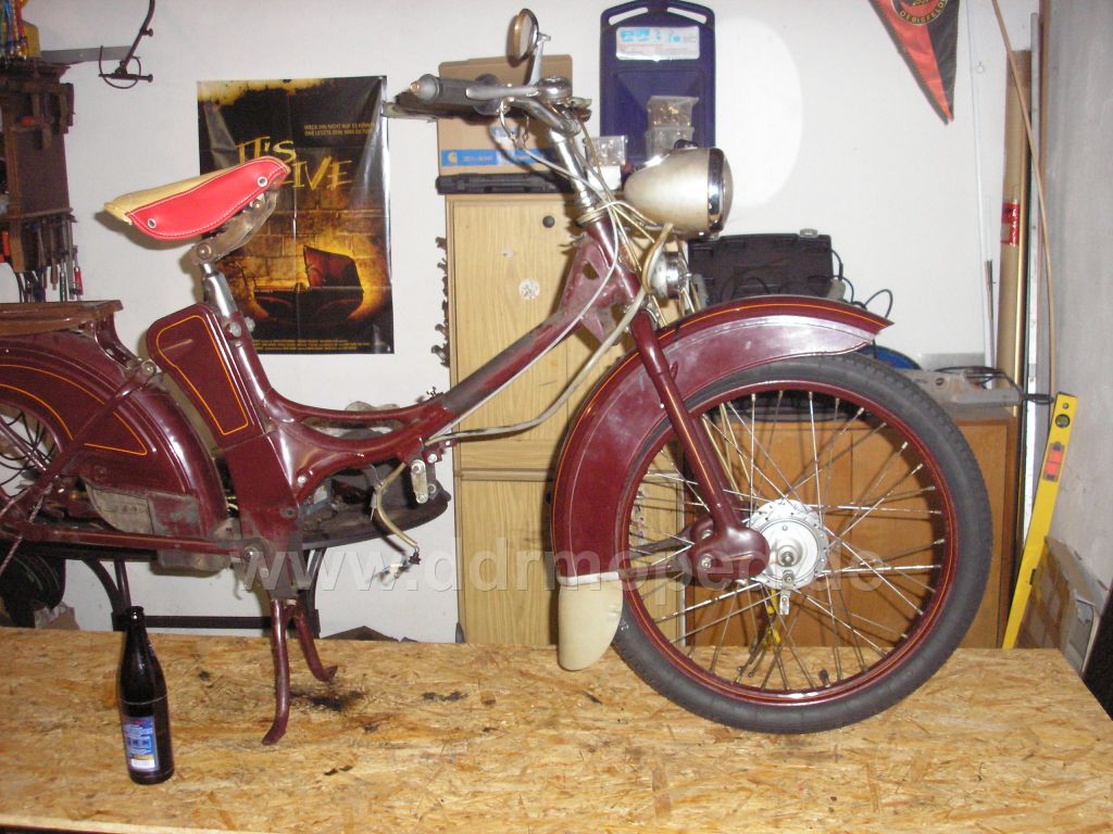

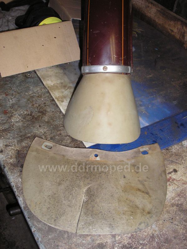

Als nächstes habe ich mich um den Spritzschutz gekümmert denn der alte war in der Mitte eingerissen und nicht mehr zu gebrauchen.
Also einen guten gebrauchten besorgt und mit einer harten Bürste und Fitwasser ordentlich sauber geschrubbt.

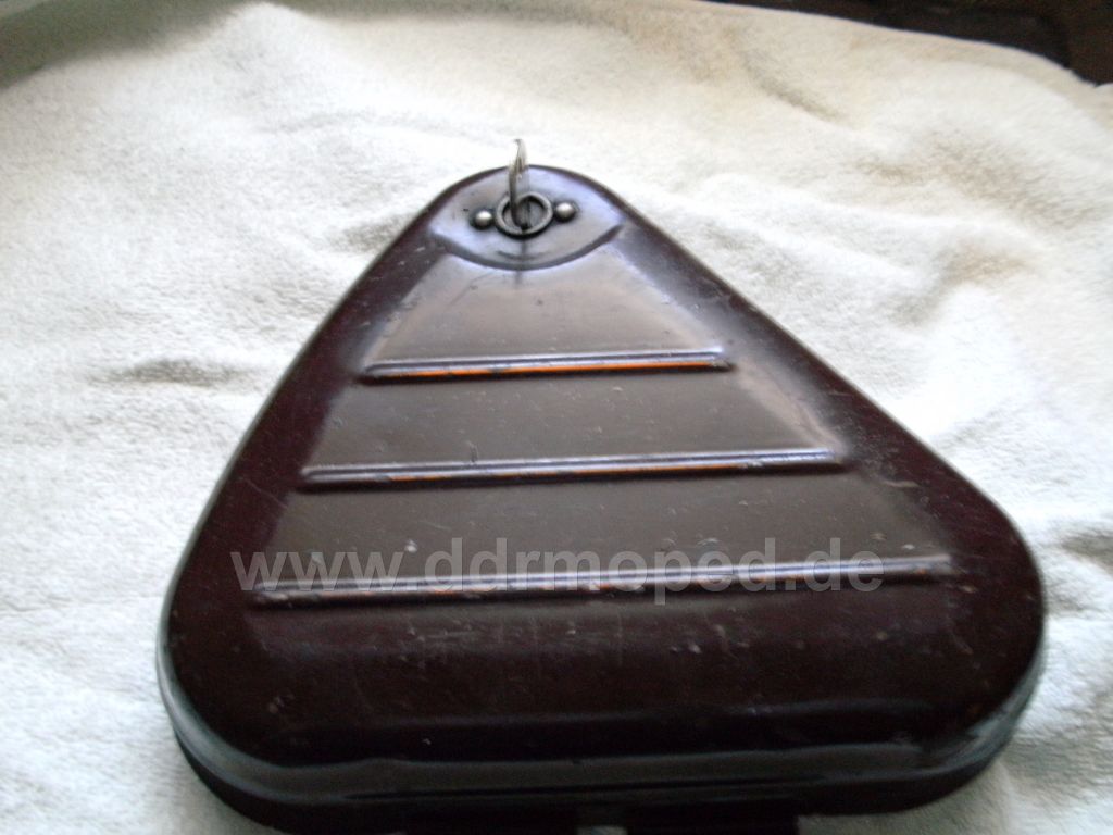

Vorgestern kam ein Päckchen von der Bucht. Mit 32€ nicht ganz billig aber was will man machen.Passt jedenfalls von der Patina sehr gut zum Essi. Das Schloss habe ich schon ausgebaut.
Es befindet sich gerade auf dem Weg zum "Simsonbastler1234" Jörg der mir einen neuen Schlüssel anpasst thumbsup.gif ( Achtung Schleichwerbung) laugh.gif
