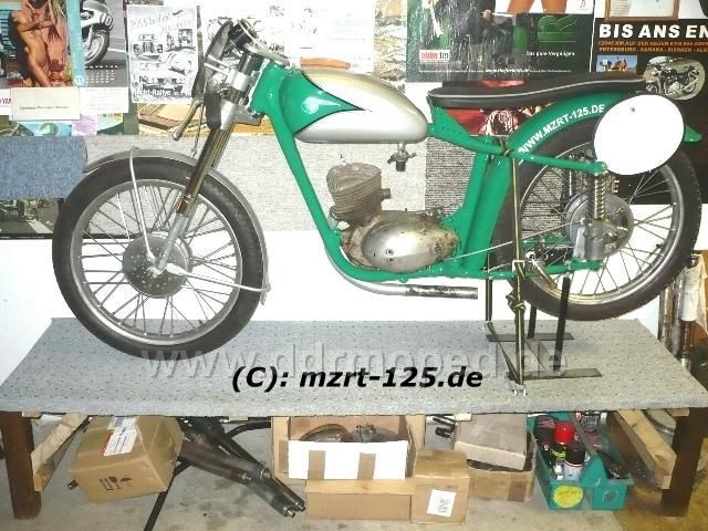

ich bin auf der Suche nah einem Tank für eine IFA RT125 Rennmaschine wie auf dem Bild das ich bei euch im Forum gefunden habe.
Ich habe in einer älteren Oldtimer Praxis Ausgabe einen Bericht über einen Herren gelesen der sich mit diesen Motorrädern beschäftigt. In der Zeitung wurde geschrieben das der Tank und die Sitzbank aus der Neuzeit stammen. Ich habe bereits im Internet gesucht konnte aber keine bezugsquelle oder änliches finden. Ich möchte mir aus den Überresten meiner bisherigen Restaurationen solch ein Motorrad aufbauen. Das was noch fehlt ist der besagte Tank. Vielleicht kann mir einer von Euch helfen. Ich bin über jede Hilfe dankbar.

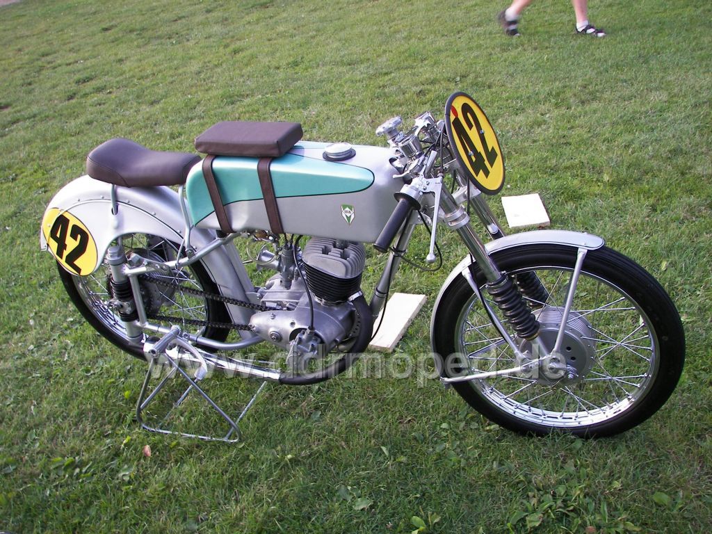

Hallo Mopedfuchs, find ich Klasse, daß du dich an diese Aufgabe wagen willst,
ich habe vor Jahren einen Renn-RT-Schrotthaufen in einer thüringer Scheune
gefunden und baue sie seit einiger Zeit wieder auf.
Es ist eine MZ 125 RE, Baujahr 1958/59 auf RT-Basis mit einigen Umbauten.
Der Originalmotor war leider nicht mehr zu retten, deshalb tauschte ich ihn
bei einem ehemaligen Rennfahrer gegen einen anderen ein. Der Motor soll als
Anschauungsstück in eine Vitrine kommen. Der neue Motor wird von einem
Motorenschlosser nach den damaligen technischen Voraussetzungen und originalen
Unterlagen modifiziert und hat dann ca. 11 PS. Die Lackierung ist meine Eigenkreation
und soll an die Rennerfolge der DKW-Rennmaschinen erinnern.
Momentan bin ich noch dabei, die Bowdenzüge anzufertigen, der Auspuff muß noch
angepasst und abgestimmt werden und einige Restarbeiten stehen noch an.
Ich hoffe, daß wir im Frühjahr endlich mal ein paar Probefahrten machen und im
neuen Jahr vieleicht bei einem Bergrennen starten können.
So sieht das Geschoß zurzeit aus, der Motor ist nicht der richtige und wurde nur
für Fotozwecke eingehangen.
rostig gegrüßt ... Linde

falko126
Geschrieben am: 16.07.2010, 09:14
Beiträge: 1
Mitgliedsnummer.: 3632
Mitglied seit: 16.07.2010
hallo zusammen,
habe diesen Beitrag eher durch Zufallen entdeckt!
Die oben abgebildete Maschine gehört zu mir und ist Anfang 2009 fertig geworden.
Das Bild wurde vermutlich beim letztjährlichen RT Treffen in Dorf Kemnitz gemacht.
Sollte das Vorhaben noch aktuell sein, kann ich gern Hilfe anbieten.
Bremsen sind Nachfertigungen nach dem originalen und bei Ralf Schaum in Halle-Teiche erhältlich.
Für die Tanks gibt es verschiedene Adressen, meiner hat jemand aus der Berliner Ecke hergestellt. Ist in Blech und auch bei Hr.Schaum bezogen.
Mitlerweile gibt es aber im Erzgebirge jemanden der die Teile in ALu herstellt, top Qualität hab ich selber zum Markt Augustusburg im Januar in der Hand gehalten.
Motortechnisch würde ich auch den Hr.Wagner nennen, seine Motoren sind Top und sauschnell dazu. Ich hab einen /3 Viergang verbaut, eher auf Zuverlässigkeit als auf Spitze, da mir die Zeit nur ab und an eine Teilnahme an den Rennen erlaubt.
Aber im Vorfeld bedenken, solch Teile wie Tank, Bremsen und Zubehör sind nicht zum Schnäppchen zu bekommen auch wenn man das bei einer kleinen RT so annehmen sollte.
Die beste Variante ist zu einer der Rennveranstaltungen Lückendorf, Zschorlau, Meissen in den kommenden Wochen gehen und die Leute direkt ansprechen.
