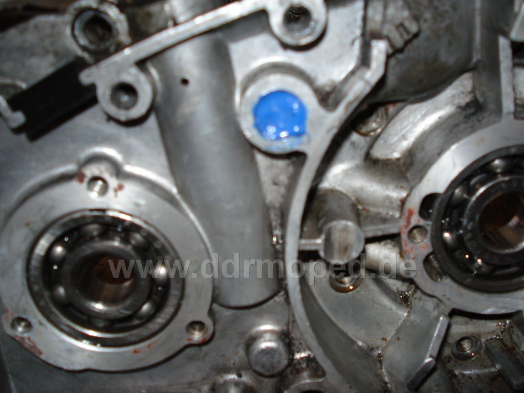

          So, hab den Motor gespalten. Dabei sind mir viele Fragen aufgekommen:
  1) Die Kurbelwelle lässt sich nicht aus der linken Gehäusewelle entfernen. Kann draufkloppen so viel ich will. Gibt es da einen Trick?

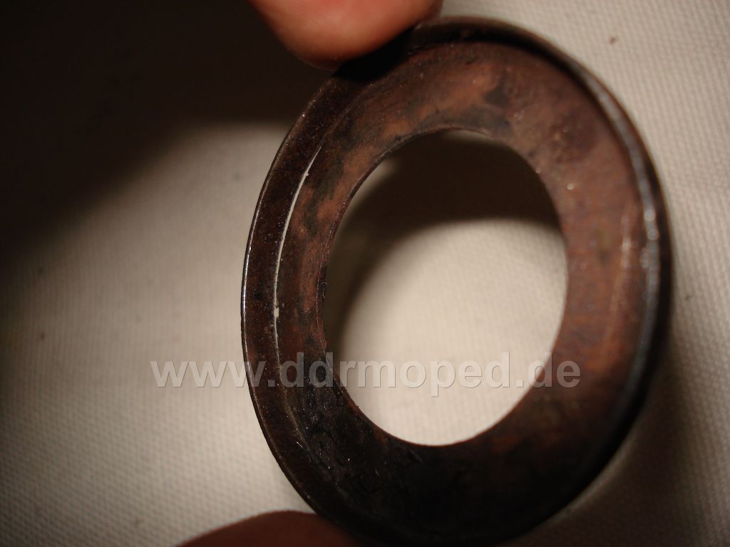

  2) Die Scheibe (Adapterscheibe?) der rechten Kurbelwellendichtung ist etwas brüchig (Siehe Foto). Am Rand ist ein kleiner Riss. Muss ich die nun zwingend austauschen? In den Onlineshops hab ich sowas nicht gefunden, wo könnte man ggf. ein Ersatzteil bekommen?
  3) Dort, wo eigentlich der Leerlaufschalter im getriebe sein sollte, fehlt die Schraube. Die Öffnung ist einfach mit Silikon zugeklebt. Kann sich das wer erklären? Und wie kann ich das beheben?
      | fruit-of-the-loop |
          Der Metallring ist völlig unnötig bei neuen Simmerringen. Der Lerrlaufschalter fehlt.  Da wird sich wohl ein "Fachman" zu schaffen gemacht haben. Du kannst versuchen die Linke Gehäusehälfte zu erwärmen (alte Kochplatte). Und anschließend die Welle mit dem Gummihammer von links nach rechts raushauen. Im blödestes Fall kommt das Lager mit aus seinem Sitz.
